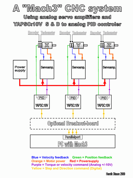

te silniki BLDC z Punta to ciekawy pomysł , ale sterownik yapsc_10v w swojej dokumentacji nie zawiera koncówek mocy ! czyżby yapsc_10v sterował czymś dalej ?
Malaxis
Posty: 659
Post napisał: Malaxis » 10 sty 2013, 23:46
Yapsc:10v służy do sterowania serwem ze wzmacniaczem sterowanym sygnałem analogowym.
Z tego co się orientuje to powstał lub miał powstać sterownik Yapsc:v2 który ma już wbudowaną końcówkę mocy.
