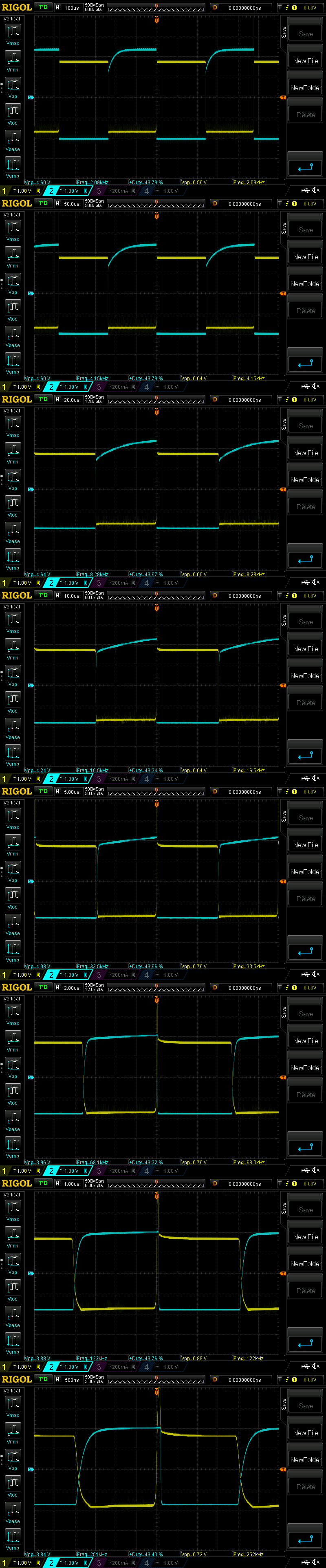

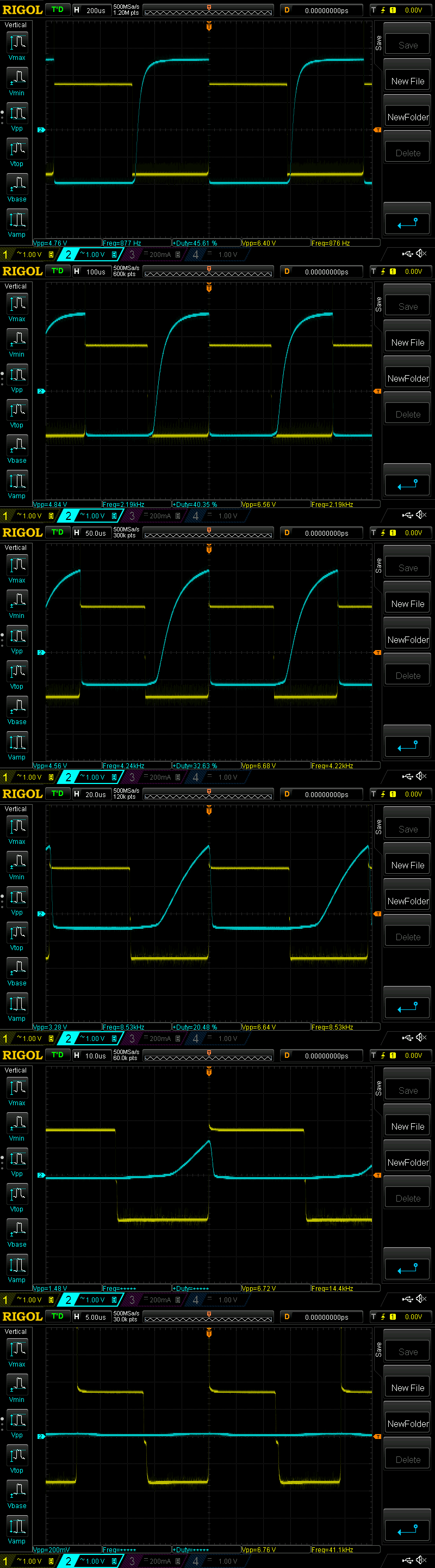

Ale nie wszystko stracone. Mając lutownicę i budżet paru zł można spróbować je ulepszyć. Przy czym przez ulepszenie mam na myśli wymianę optoizolatorów na takie, jakie powinny tam się znaleźć od początku. W najtańszych wersjach sterownika do transmisji sygnału kroku zastosowane są optoizolatory 4N25 (lub pokrewne), które już przy kilku kHz bardzo mocno zniekształcają sygnał. Powinny być użyte minimalnie droższe 6N137. Drugorzędna sprawa to kondensatory: u mnie były 10uF (zamiast 100uF) i 330uF (zamiast 470uF). Wymiana na zgodne z oznaczeniami na płytce na pewno nie zaszkodzi.

To wszystko! Porównanie sterownika w stanie fabrycznym z poprawionym zamieściłem w filmie z początku posta. Załączam też zrzuty z oscyloskopu dla obu sterowników z porównaniem zniekształcenia sygnału wyjściowego dla różnych częstotliwości sygnału wejściowego.

obraz oscyloskopowy sygnału wejściowego i wyjściowego dla 6N137
obraz oscyloskopowy sygnału wejściowego i wyjściowego dla 4N25
