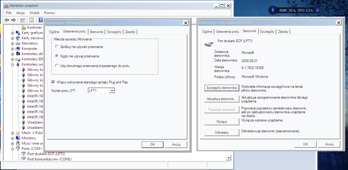

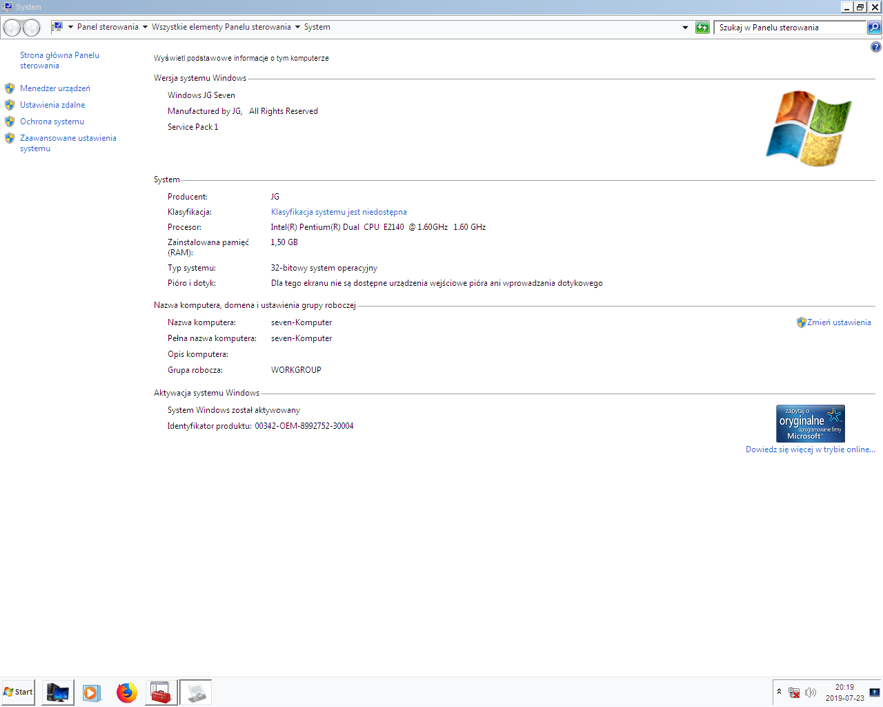

Komputer PC Pentium Dual, 2GB RAM, grafika na karcie. System Windows 7 32bit.
W ustawieniu portu LPT w panelu sterowania mam zakreśloną opcję by nie używał przerywania.
Jakie ustawienia mam zastosować w biosie?
