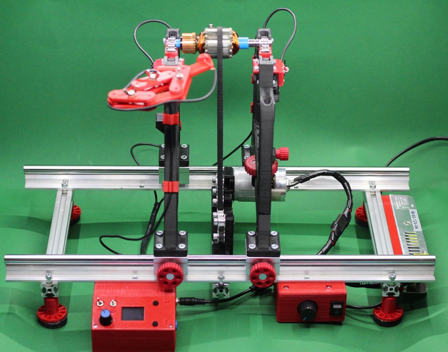

Re: Wyważarka do wirników silników
#32
Post napisał: andrjalo » 03 lut 2022, 08:48
W tej konstrukcji jest jedna wada nie do się określić wielkości niewyważenia ze względu na napęd. Pasek który napędza sinik będzie robił zniekształcenia pomiaru. Napęd powinien być odłączany w czasie pomiary i bezwładnościowo wirnik powinien się kręcić i jak powtórzą się parokrotnie wyniki z czujników to można przyjąć pomiar za prawidłowy i obliczyć wartość niewyważenia i pokazać kąt.
