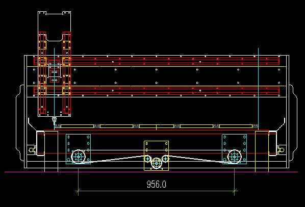

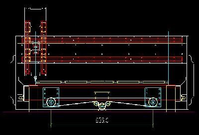

Post napisał: slawek281p » 03 maja 2014, 14:39
KAJOS pisze:A ja nie bym był pewny czy wszystko OK bo silnik bezproblemu by podołał - szału by nie było ale by działało.
Zauważyłem że w pozycji gdy rama jest bliżej silnika krokowego pasek zębaty jest bardziej napięty co powoduje konieczność użycia większej siły do obrócenia śruby/ przesunięcia plotera dlatego będę robił jeszcze regulacje tak aby pasek był równomiernie napięty w każdym położeniu bramy.
Jeżeli to nie da rezultatu to będę przerabiał na centralne położenie silnika z przełożeniem 4/3

Post napisał: KAJOS » 03 maja 2014, 15:04
Najwyrażniej kosi brame :razz: kiepskie napięcie paska ...

Post napisał: slawek281p » 03 maja 2014, 15:17
KAJOS pisze:Najwyrażniej kosi brame :razz: kiepskie napięcie paska ...
Wózki z boku bramy maja rozstaw 470 mm, nie zauważyłem ciągnąc za jedną stronę bramy różnicy w oporach przesuwu.
Sprawdzę w wolnej chwili, może obudowy nakrętek kulowych w bramie są szerzej rozstawione niż podparcia śrub co powoduje napięcie paska zębatego w skrajnych położeniach bramy i przez to większy moment potrzebny do obrócenia śruby kulowej.

Post napisał: dance1 » 03 maja 2014, 16:01
a próbowałeś przesunąć ręcznie bramę z podpiętym napędem? pisałeś że bez napędu przesuwasz bez problemu, z napędem większej różnicy nie powinno być, chyba że masz hamulec na silniku.

Post napisał: slawek281p » 03 maja 2014, 17:24
dance1 pisze:a próbowałeś przesunąć ręcznie bramę z podpiętym napędem? pisałeś że bez napędu przesuwasz bez problemu, z napędem większej różnicy nie powinno być, chyba że masz hamulec na silniku.
Nie ma szans przesunąć bramę zaprzęgniętą z śrubami kulowymi o skoku 5mm :grin: , może ze śrubami o skoku 20mm dało by radę.
PS. Na osi Z (która waży ze 20 kg) mam śrubę o skoku 5mm i jak mocno pociągnę to ledwo się śruba kręci, a co dopiero 2 śruby

Post napisał: dance1 » 03 maja 2014, 21:52
pewnie masz rację, nie znam się na takich maleństwach, ale w przemysłowej maszynie bramę ponad 0.5tony bez problemu własnym cielskiem przesunę (waga cielska jakieś 78kg, żeby nie było ;-)).
Oczywiście wszystko sprzęgnięte.
