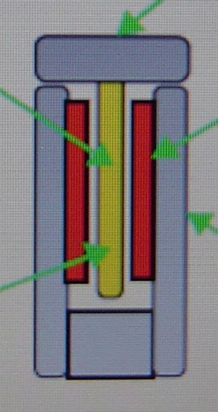

widze ze kostner lubi rozwiazanie z rdzeniem stalowym (rys.1), jednak gdzie lub od czego podebrac taki rdzen? silnika okraglego raczej nie wyprostuje :???:
moze koledzy siedzacy w silnikach maja jakis fajny pomysl co by sie nadalo do eksperymentu.
osobiscie proponowalbym zrobienie prototypu ktorego rdzen bylby zrobiony z obwodow drukowanych :grin: (rys.2) i to nie tylko dlatego ze taki mi sie podoba, ale bylby tanszy w wykonaniu, a kazda zmiana w uzwojeniu to poprostu plytka drukowana. listwe z magnesami mozna kupic gotowa lub podpatrzec jesli wyjdzie taniej (fotka3) na e-bay
http://cgi.ebay.com/Kollmorgen-DDR-Plat ... dZViewItem
proponowalbym rowniez na poczatek, a wiec jako pierwszy prototyp (zaraz wielu skoczy na mnie z obcasami) wykonanie silnika szczotkowego. powod? tylko i wylacznie cena sterownika.
komutator moznaby zrobic rowniez z listew drukowanych a szczotki przymocowac do wozka. jesli eksperymenty wypadly by pomyslnie to zamiana na bezszczotkowy bylaby bardzo latwa.

Co do rdzenia stalowego no to przeciez mozna wykorzystac stare duuuuze transformatory i blachy przefrezowac a jeszcze sie zwroci jak sprzedamy miedz hehehe. Silniki z torem magnesowym w ksztalcie U sa duzo slabsze niz z rdzeniem stalowym no i 2 razy wiecej magnesoow. A tak na marginesie jaka polaryzacje maja magnesy lezace na przeciw siebie w tym torze ??
A z tymi szczotkami nie gupie tylko jak dobrac szerokosc sciezki i odleglosci. Jezeli masz kumpli co sie zajmuja silnikami to dawaj ich tu niech sie wypowiedza jak ma sie ilosc cewek, ilosc zwojoow i takie tam do mocy silnika jego momentu itd. To sa wazne rzeczy a nigdzie nie umiem znalezc.

witam !! generalnie widzę tu pewien problem - uszczelnienie . ażeby silnik był sprawny to szczelina musi być mała - a jak s.f i wiórka " nalezą " między cewki a magnesy ( które zresztą mają właściwość przyciągania stali :lol: ) i czy to miała by być prowadnica/silnik czy sam silnik a prowadnica inaczej ? . pozdrawiam !!

Prowadnica w tym momencie tylko prostokatna lub walki podparte silnik jak najdalej od stolu zreszta im wieksza odleglosc tym przyciaganie maleje geometrycznie wiec trzeba go gdzies ukryc no i odizolowac od brudu. Generalnie os buduje sie klasycznie a silnik montuje sie tak by szczelina byla jak najmniejsza no i calosc sztywna musi byc. To co olo zaproponowal jest ok bo prowadnice oraz kompletne wozki w miare tanie z igusa no ale tor z magnesami oraz cewki trzeba wykonac osobno i tylko zamocowac do prowadnicy i wozka. Ale co ciekawe ten silnik na filmiku jest na poduszce powietrznej 3,5 bara 2 um szczelina cewki chlodzone caly czas powietrzem.

kostner pisze:Silniki z torem magnesowym w ksztalcie U sa duzo slabsze niz z rdzeniem stalowym
tak ale pisalem ze chodzi mi o prototyp, wiec nie nastawialbym sie na jakies super moce odrazu na poczatku.
[ Dodano: 2006-09-21, 00:37 ]
kostner pisze:A z tymi szczotkami nie gupie tylko jak dobrac szerokosc sciezki i odleglosci.
nie wiem ktory raz powtarzam ale nie jestem elektrykiem wiec moge sie mylic, proponowalbym dobor alalogicznie do zwyklego silnika szczotkoweog (jesli mowa o rdzeniu stalowym) lub jesli suwak drukowany to analogicznie do silnika tarczowego.
a moze wziasc jakis wolnoobrotowy (aby mial przyzwoity moment i nie strzelilo suwakiem jak z karabinu) silnik na celownik i wziasc parametry (wymiary rdzeni, ilosc zwojow, grubosc drutu itd.) dokladnie takie jak w silniku tyle ze na plasko.

Masz racje moznaby wziac silnik rozebrac posprawdzac policzyc itd, ale musi to byc silnik "wspolczesny" czyli na neodymach wtedy mozna skopiowac cewki. Lepiej by jednak bylo gdyby ktos kto ma pojecie o silnikach i wymienionych przezemnie zaleznosciach sie wypowiedzial bo z tego co wiem to kolejnosc faz i kierunek nawiajania tez jest bardzo istotny.
