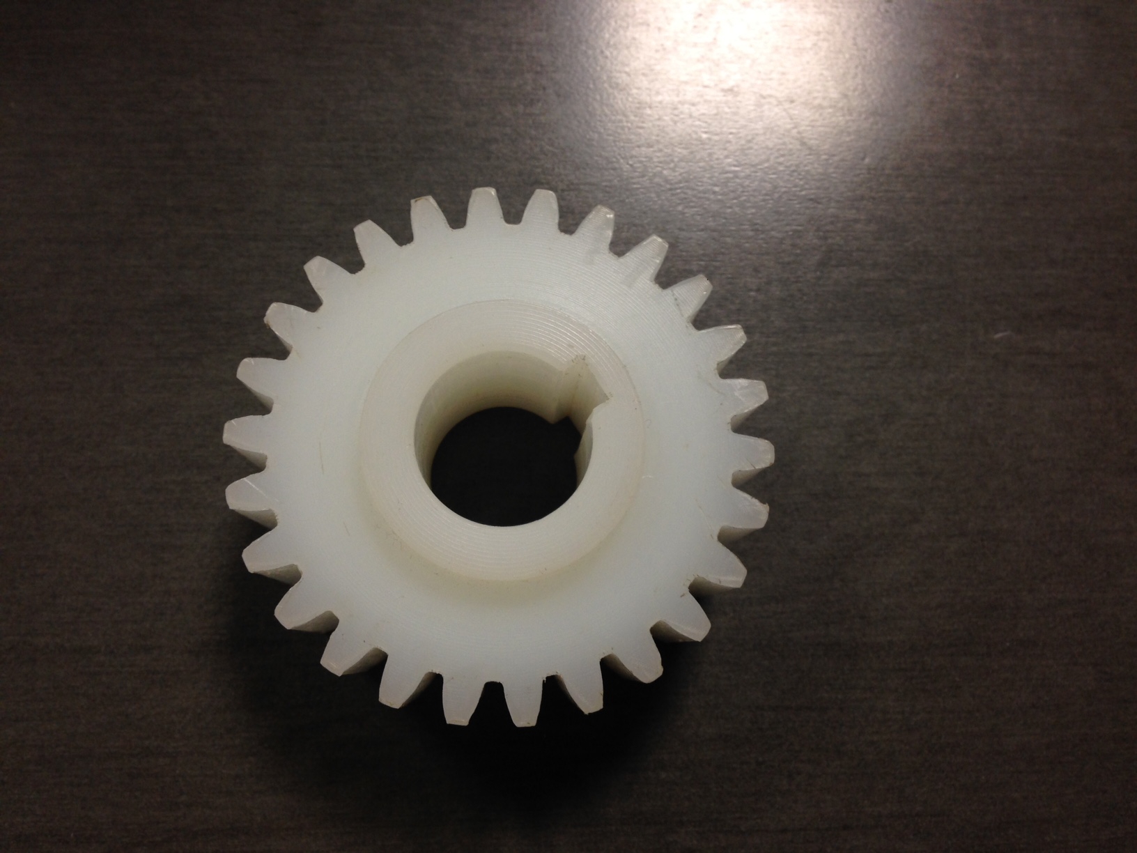

Piszę z pewną prośbą o pomoc, a mianowicie, jestem aktualnie na uczelni zagranicznej i robię kursy z zakresu inżynierii materiałowej. Tak się stało, że trafiłem na kurs, z którego muszę indywidualnie rozpracować z jakiego polimeru jest wykonane koło zębate. Niestety, ale jest to dla mnie pierwsze takie zadanie i nie za bardzo wiem od czego powinienem zacząć. Nauczyciel powiedział mi jedynie, że powinienem pomierzyć część, policzyć liczbę zębów, sprawdzić średnicę otworu, obliczyć jakiś moduł, ale nie znam konkretów. Jest to część ustandaryzowana i na podstawie pomiarów powinienem znaleźć w normach jaki to dokładnie polimer. Czy mogę liczyć na pomoc z Waszej strony?

adisc pisze: na podstawie pomiarów powinienem znaleźć w normach jaki to dokładnie polimer.
Z foto-wyglądu jest to z b.dużym prawdopodobieństwem poliamid PA.
Konkretne dane i normy:
http://www.profilex.com/oferta/tworzywa ... wa/pa.html
http://www.armetkatowice.pl/pa-poliamid ... uleje.html

adisc pisze: Generalnie to wydaje mi się, że ten nauczyciel miał co innego na myśli, a mianowicie nie to, aby założyć z góry jakieś tworzywo i później szukać pod niego normy, tylko na podstawie obliczeń znaleźć materiał.
No jasne, konia z rzędem temu, kto na podstawie wymiarów wydedukuje materiał.
Trzeba "obliczyć jakiś moduł" :-) Pewnie pominąłeś jakąś istotną wskazówkę dotyczącą zadania.

Jak dawno temu chodziłem do szkoły to liczyło się wytrzymałość zęba (na wyłamanie) a później na dopuszczalne naciski na powierzchnię. Na podstawie wymiarów koła można obliczyć stosunek nacisków do naprężeń i na tej podstawie określić materiał.
Pozdrawiam.

Chyba obliczyć najsłabszy możliwy materiał w takiej konfiguracji wymiarowej przy założonej przenoszonej mocy.
Wykonywałem już koła o dokładnie tych samych wymiarach, ale z różnych materiałów
od klasycznych stali konstrukcyjnych po plastiki, więc raczej tą metodą nie uzyska się odpowiedzi.

Opcja 1: Jeżeli jest to część ustandaryzowana to w standardzie masz zakres momentów jaki przenosi... Bez tych danych niemożliwe jest obliczenie/ustalenie minimalnej wytrzymałości materiału do wykonania koła...
Opcja 2: Jeżeli nie ma standardu na to koło to jest to zadanie podchwytliwe i musisz zrobić analizę fizykochemiczną materiału, który dostałeś do ręki...
Opcja 3: Powiedz, że to PA6, a wyliczenia zjadł pies bo był głodny :D

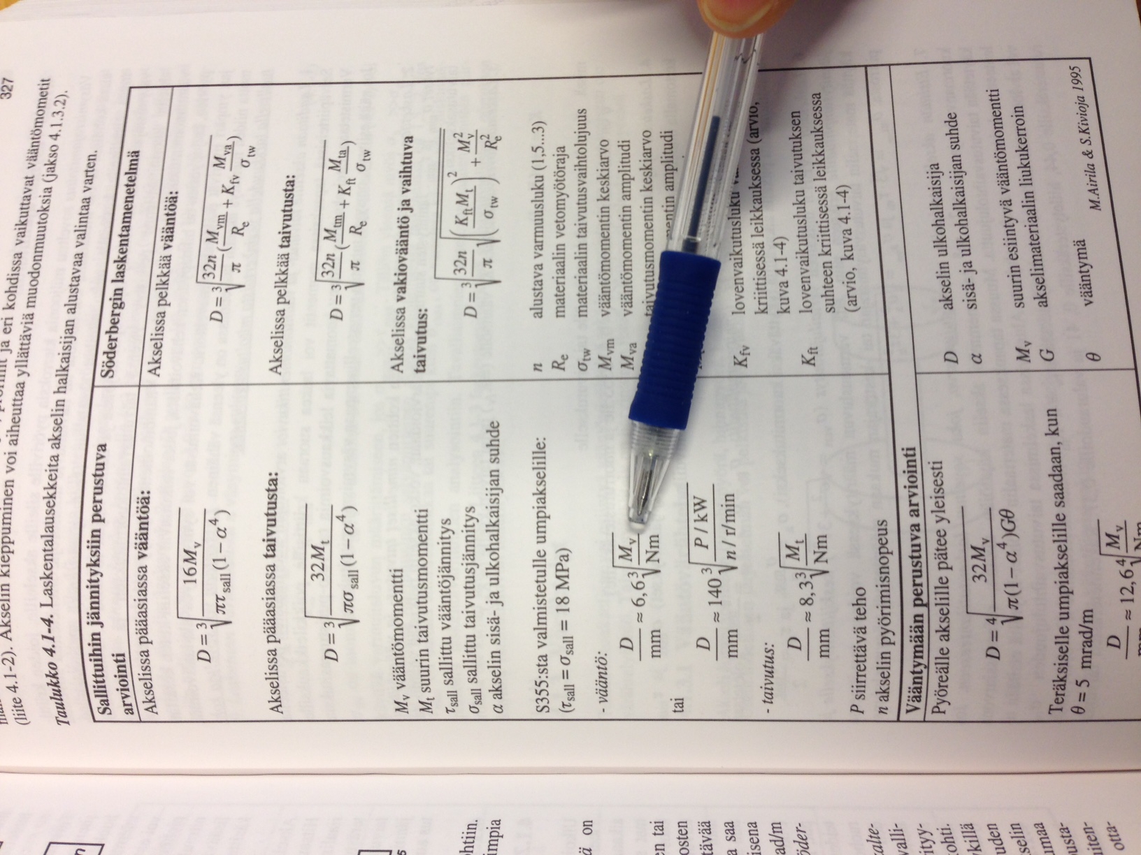

Może jedną z istotnych wskazówek był wzór, który mam użyć, pokazał mi coś takiego
Opcja 3 brzmi kusząco, ale muszę z tego później zrobić sprawozdanie, w którym opiszę jak do tego doszedłem :)
Możesz mi przybliżyć co masz na myśli, jeśli chodzi o opcję 1 i 2, najlepiej z konkretnymi odnośnikami. Tak jak wspomniałem, pierwszy raz kiedy spotykam się z takim zadaniem. Dzięki.
EDIT:
To co jeszcze zdążyłem sobie zapisać to to, że jest to część wykonana na uczelni, ale zgodna ze standardami, informacji powinienem szukać dla kół plastikowych, a nie metalowych, no i to słynne VDI-Richtline, którym mam się posłużyć, ale nie mogę skumać jak.
