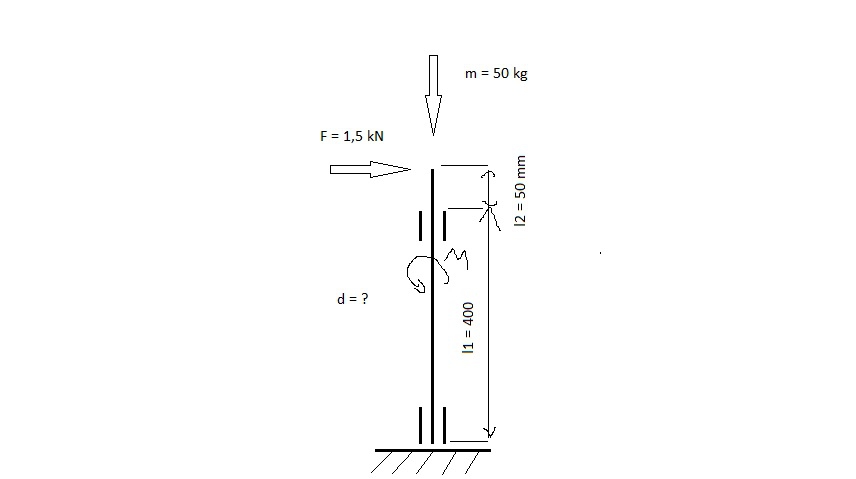

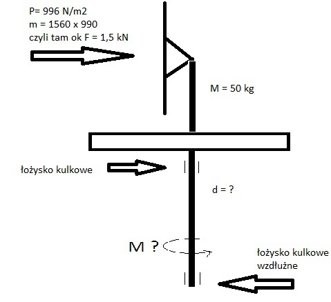

Witam!
Mam problem z zaprojektowaniem wału usytuowanego pionowo i dobraniem łożysk pod niego. Wał ma się obracać w osi pionowej, na dole obciążenia przenosić ma łożysko kulkowe wzdłużne, a górne łożysko kulkowe ma raczej zadanie pilnować stabilność. Nad tym górnym łożyskiem muszę umocować jeszcze koło (ten prostokąt) do przekładni, a nad nim ma znajdować się dalsza część konstrukcji mająca masę ok 50kg. Na urządzenie działa też siła wiatru F.
Nie wiem czy po prostu przyjąć sobie jakąś średnice i dobrać pod to łożyska, jak uwzględnić sile wiatru. Kazano mi też sprawdzić wał na zginanie. Potem jeszcze będe musiał dobrać silnik korkowy i przekładnie ślimakową, żeby wał obracał się z dokładnością 0,5 stopnia. Prędkość nie ma znaczenia.
Nie wiem jak się za to zabrać i byłbym wdzięczny za pomoc. Z góry dzięki

Po pierwsze łożysko wzłużne nie przejmie siły poprzecznej - potrzebujesz 2 łożysk osiowych i jednego wzdłużnego. Przede wszystkim zastanów się czy to maja być łożyska kulkowe czy panewki - to zależy od prędkości, obciążeń, waruków pracy (woda, pył?). Samo zadanie jest dość elementarne:
Znasz obciążenia i goeometrię - wyznaczasz ze statyki reakcje - liczysz wytężenie wału. Do tego dobierasz przekroje wału i wielkość łożysk. Z którym fragmentem zadania masz problem?
Generalnie polecam wizytę w bibliotece i zapoznanie się z jakimś skryptem do PKM. Jeżeli to projekt komercyjny, to lepiej zleć to zadanie komuś, kto wie jak to zrobić.

Prowadzący właśnie kazał przyjąć tak jak na schemacie wyżej. Mówił jeszcze, że są tak małe siły, że nie trzeba zbytnio do tego teraz wagi przykładać. Kazał mi również dobrać średnice wałka z warunku na zginanie, ale czy wtedy wałek nie będzie zginany tylko nad łożyskiem kulkowym? W takim wypadku wychodzą mi śmiesznie małe wymiary. Nie wiem też jak wyznaczyć moment potrzebny do poruszenia tego w osi pionowej.
Prędkości będą małe (obrót o pare stopni co 15 minut), a urządzenie będzie pracować na otwartej przestrzeni, będzie narażone na maksymalne obciążenie wiatrem ok 1,5kN.

seywind pisze:Prowadzący właśnie kazał przyjąć tak jak na schemacie wyżej. Mówił jeszcze, że są tak małe siły, że nie trzeba zbytnio do tego teraz wagi przykładać. Kazał mi również dobrać średnice wałka z warunku na zginanie, ale czy wtedy wałek nie będzie zginany tylko nad łożyskiem kulkowym? W takim wypadku wychodzą mi śmiesznie małe wymiary. Nie wiem też jak wyznaczyć moment potrzebny do poruszenia tego w osi pionowej.
Nie zapomnij w obliczeniach wyboczenia policzyć.
