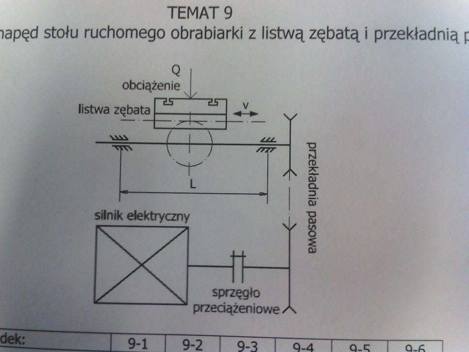

Witam, mam do wykonania projekt na PKM, którego tematem jest napęd stołu ruchomego obrabiarki, problem w tym, że na zajęciach nie było obliczeń choćby trochę zbliżonych do tych (jak mi się wydaje) potrzebnych w projekcie.
Wartość siły Q wynosi 1,5 kN; prędkość posuwu v = 5m/min ; zakres roboczy L 325mm
Moje pytanie jest następujące - od czego w ogóle mam zacząć, potrzebuję przełożenia żeby móc dobrać silnik, a to powinienem według prowadzącego zrobić w pierwszej kolejności, ale do tego z kolei wymagana jest średnica podziałowa koła zębatego. I czy nie trzeba też od razu dobrać średnicy wału ze względu na wytrzymałość wału na zginanie w miejscu osadzenia koła? Tyle niewiadomych bardzo mnie skonfundowało i przez to właśnie nie wiem jak zacząć. Jeśli ruszę z miejsca i dobiorę chociaż ten silnik na podstawie obliczonego przełożenia, dalej jestem sobie w stanie poradzić, więc bardzo proszę o pomoc.

Witam wszystko trzeba dobrać pomocne na pewno będą książki:
OBRABIARKI SKRAWAJĄCE DO METALI
PODSTAWY KONSTRUKCJI OBRABIAREK
Elastyczna automatyzacja wytwarzania
automatyzacja obrabiarek i obróbki skrawaniem
Podstawy konstrukcji maszyn
pozdrawiam

Dziękuje za poradę. Jacyś konkretni autorzy?
