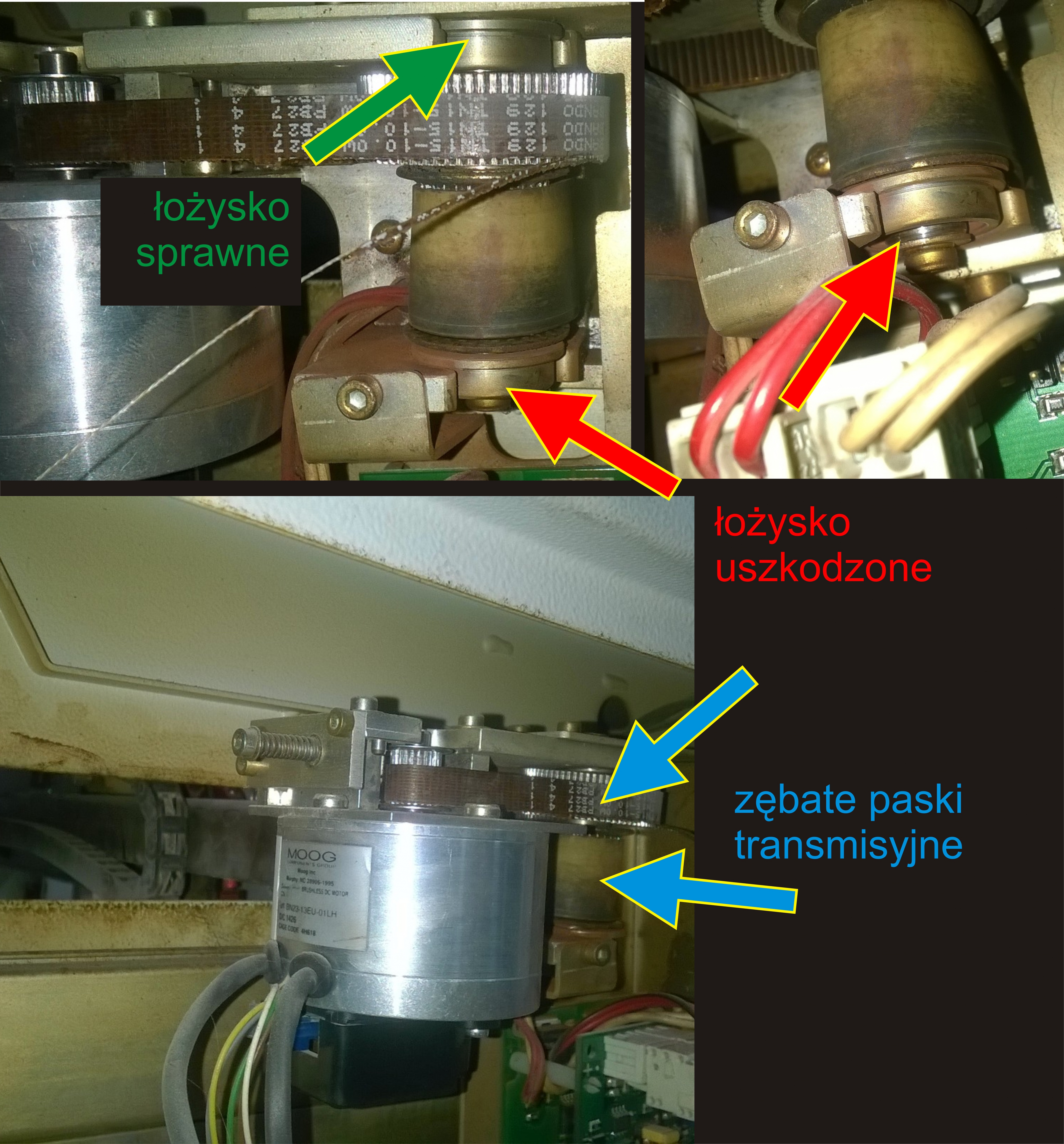

[center]Witam wszystkich. Jak widać na załączonym zdjęciu poszło dolne łożysko mechanizmu (czerwone strzałki) i pasek przeniesienia napędu z silnika oraz pasek napędowy karetki (spalenie, utrata zębów etc. - niebieskie strzałki) górne łożysko jeszcze żyje, ale też idzie do wymiany. Czy ktoś z was wymieniał te elementy i wie może jakie mogę zastosować zamienniki? Czy realne i celowe jest poszukiwanie odpowiedników z podobnym uzębieniem oraz podobnych łożysk, czy może brać z serwisu TRODATA? Jakie mogą być różnice w cenie i jakości?
