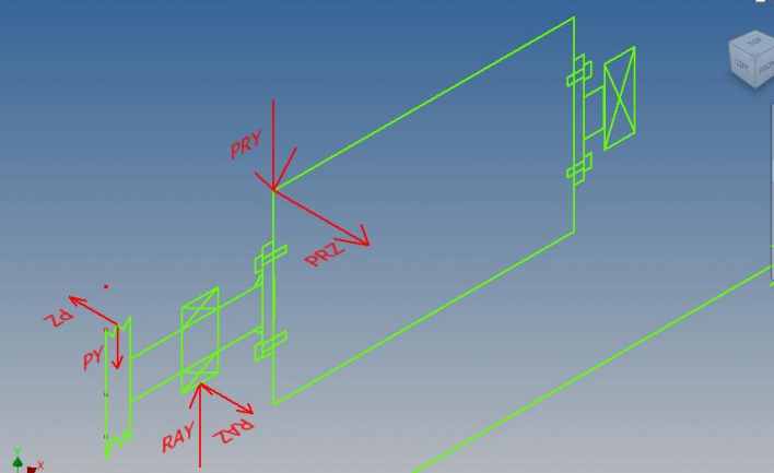

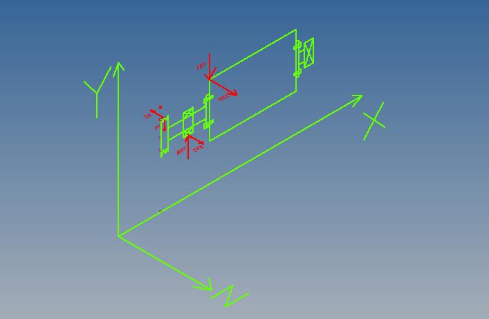

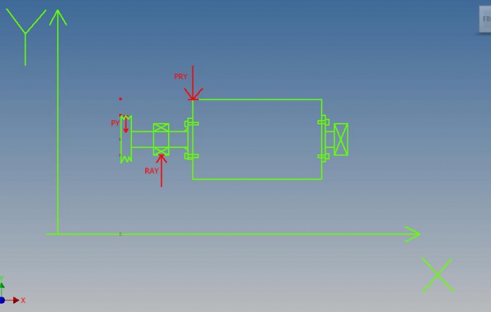

Mam problem z rozpisaniem sił na schemacie.
Pierwszy element - kolo zębate o zębach prostych
Drugi element - łożysko kulkowe
Duży prostokąt - Okrągły bęben maszyny
Wał jest zamocowany do bębna maszyny za pomocą śrub.
Zależy mi tylko na rozpisaniu sił dla wału z lewej strony.
Zastanawiam się czy dobrze przyjąłem do obliczeń siły
PRY i PRZ.
Może ktoś mógłby pomóc.
