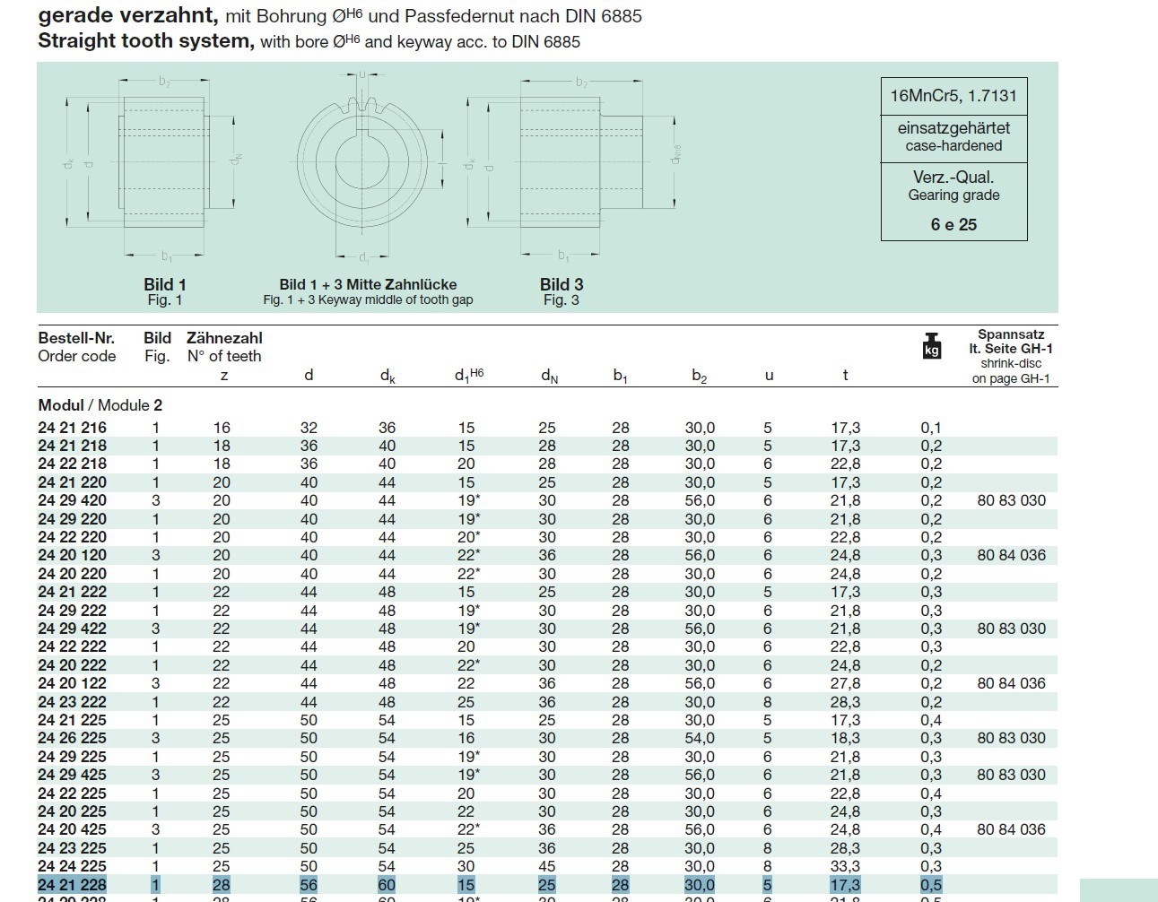

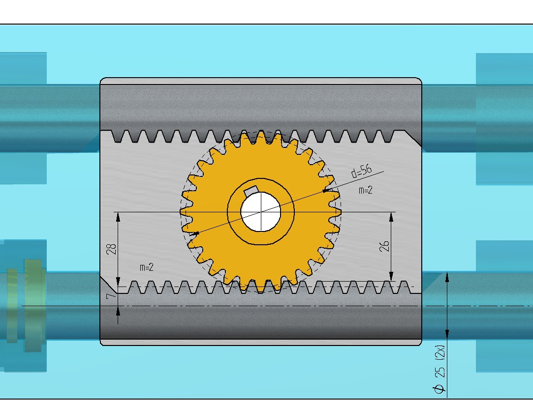

Jestem od niedawna konstruktorem w pewnej firmie ale jakoś nie miałem doczynienia z robieniem projektów w których uzywalem kół zębatych ani prowadnic zębatych a przyszedł ten czas ze musze to zrobić , wiec to mój problem.
Mam 2 prowacnice okrogłe Ф25.
Jedna z nich jest prowadnica napędową i obydwie muszą mieć symetryczny przesów.
Koło zębate Atlanta 24 21 228 (dane w załączniku)
I mój problem to wykonanie odpowiednich zębów na 2 prowadnicach.
Czy jest to dobrze zrobione i jakie dane trzeba podać oprócz ilości zębów , modulu oraz rodzaju zębów do wykonania takiej prowadnicy. Czy oprócz wymiarów wysokości zębów itd. trzeba podawac np. wysokość zębów oraz jakies inne tolerancje
