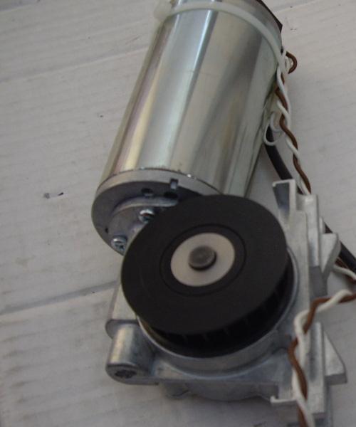

Witam - Chciałbym zdjąć koło pasowe z serwa nie uszkadzając je. Pytam o to osoby które przerabiały ten problem. Chodzi o to czarne kolo co na fotografiiObrazek

Zobacz czy nie ma gdzie kontry, i skocz do castoszramu po najprostrzy sciagacz do kol pasowych... powinno zejsc bez problemu...

Nawierc po bokach i nagwintuj M6? zmieści sie ? potem kawałek płaskownika (mozliwie grubego) z 2 otworami pasujacemu rozstawie z piasty nagwintowanych przez Ciebie otworów i jeden centralnie nagwintowany do osi wałka.Płaskownik przykręcasz do piasty a centralna dociagasz i powinno zleść :P Ściągacz tam żaden nie podejdzie ja małe koła ściągałem ściagaczem do wyciskania sworzni samochodowych i koszmarnie to schodziło.Tak jak niektórzy tu na forum już radzili to najlepiej szlifierka i z boku naciąć po stycznej do osi bo prosciej sie nie da ...
