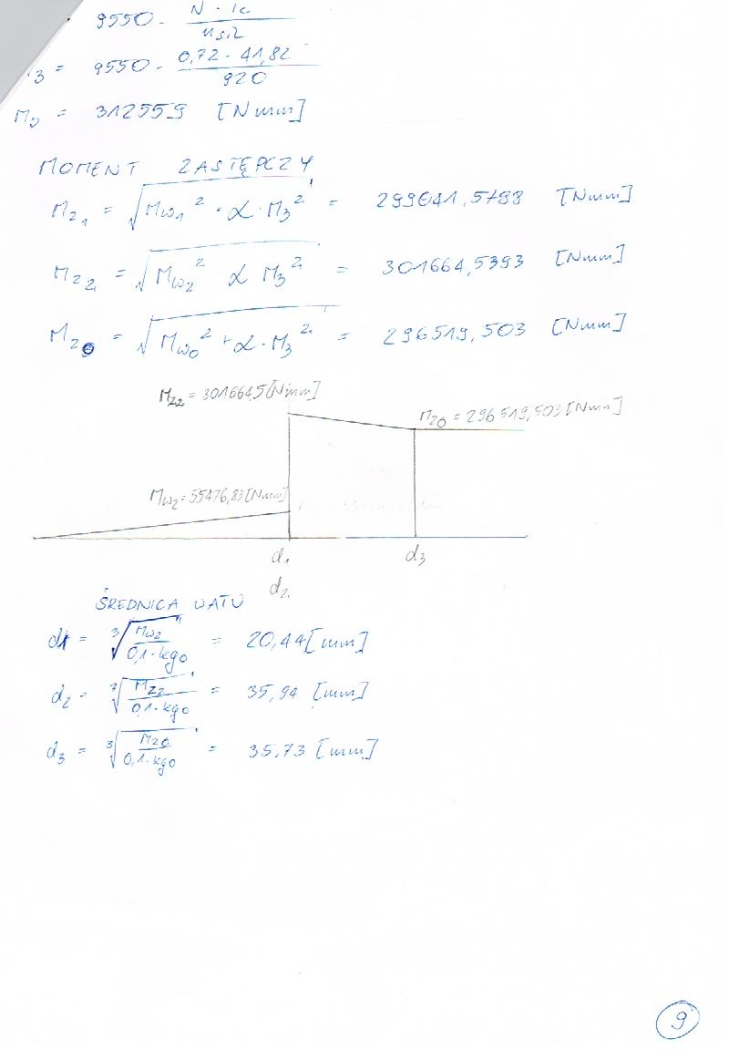

Projektuje wał do przekładni zębatej (reduktor) wykonałem wszystkie potrzebne obliczenia, uzyskałem idealny zarys wału iii...
w załączniku są zamieszczone wszystkie dane potrzebne do zaprojektowania poszczególnych elementów, czopów, odsadzeń, wpustów itd. Poza tym sam wał ma mieć docelowo 139 mm długości, koło zębate zaczyna się na 72 mm, a szer. wieńca wynosi około 30 mm. Łożyska (c = ok. 5 kN, tylko obciążenie promieniowe, znikome osiowe ) - powinny wystarczyć kulkowe.
Problem polega na tym, że nie wiem jak ułożyskować wał i jak go ukształtować, ze względu na duży skok średnic i stosunkową małą długość wału (wg mnie).
Jest to reduktor dwustopniowy, wałek na wyjściu (trzeci).
Ma ktoś pomysł?
To moja pierwsza przekładnia projektowana od podstaw i stąd ten brak idei
Bardzo proszę o podpowiedzi.
