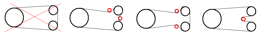

Witam. Mam następujący problem. Bardzo często następuje uszkodzenie zębów paska T5. Napięcie paska regulowałem różnie,słabiej i napinałem b.mocno,po jakimś czasie zęby ścięte.(jest to wiertarka pozioma wiertła fi 8mm wiercenie na przelot 25mm w drewnie, 2 wrzecenniki obr.4000, opasanie kół 1/4 obwodu, napinacz regulowany mimośrodowy). Dziękuje za pomocne informacje co z tym fantem zrobić.

Zakładając poprawność montażu i napięcia wstępnego:
Z pasem powinno współpracować przynajmniej 8 zębów.
Może chociaż da się zwiększyć kąt opasania.
Pas T5 jest "wiekowy", ma niewielkie możliwości przenoszenia mocy
w porównaniu do pasów nowszych typów (T5 siła do 475N).
Jeśli to możliwe, warto wymienić pas na np. AT5
(kord stalowy 1015N, wariant HP 1395N czy HPF 1450N)
(dane wg. katalogu Medadyne).
Niestety, nie obędzie się wtedy bez wymiany pasowych kół zębatych.

Definitywny błąd, zbyt mały kąt opasania koła zębatego, co skutkuje nadmiernym przeciążeniem zaangażowanych zębów paska podczas skoku momentu na przekładni, a tym samym, do szybkiego ich zniszczenia. W tym przypadku żadne próby regulacji naciągiem nie poprawią żywotności zębów pasa.dziadek-ak pisze:opasanie kół 1/4 obwodu
Jedynym słusznym (najłatwiejszym) wyjściem w tej sytuacji jest przebudowa prowadzenia pasa, aby zwiększyć maksymalnie kąt opasania, poprzez dodanie dodatkowych rolek prowadzących w pobliżu kół napędzajacych każdego wrzeciona. Rolki w postaci zwykłych łożysk tocznych. Wiąże sie to z zastosowaniem trochę dłuższego pasa, ale to raczej nie stanowi żadnego problemu.
Nie znam układu przeniesienia (nie widzę), ale z opisu wynika, że kół pasowych jest więcej niż dwa.
![Wink :wink:](https://www.cnc.info.pl/images/smilies/icon_wink.gif)
Może być np. tak:
![Obrazek](https://www.cnc.info.pl/pics/0276132e8429.png)
Oczywiście nie ma złotego środka, przeginanie pasa w druga stronę też prowadzi, do jego szybszego zużycia, ale moment rozłożony zostanie na większą ilość zębów pracujących na każdym z kół. Zęby w pasku już nie będą się wycinać.

Łaaa... koła ø16 przy opasaniu 1/4 obwodu, eeee... to jakieś nieporozumienie.dziadek-ak pisze:średnice kół .... są identyczne jak w T5- 16mm
Zerknąłem do najbliższego katalogu, i wychodzi na to, że koła napędu wrzeciona
atakują pasek z pełnym przyporem tylko dwoma zębami.
Tzn. tylko dwa zęby paska przenoszą faktycznie wszystkie siły + brud.
Aż dziw..., że to w ogóle było w stanie cokolwiek przewiercić.
W tym przypadku to prawidłowy objaw, że wycina zęby.
Załóż na wrzeciona koła min. ø40 i z czapki.

dziadek-ak, fakt , chyba trochę źle zrozumiałem Twój opis.
Teraz widzę dokładnie, że nie dodałeś przed 16mm, szr./szer.![Wink :wink:](https://www.cnc.info.pl/images/smilies/icon_wink.gif)
Mój błąd...
Ale i tak w starym układzie ø32 to w dalszym ciągu za mało.
Z 20-stu zębów obciążonych jest tylko 5, a to i tak za mało.
Standardem jest praca w pełnym przyporze przenoszącym moment przez min. 8-10 zębów.
Jak byś kiedyś na wrzeciona założył koła min. 40z, nie było by dziś tematu.
A tak wynikły dla czytających Twój temat same pozytywy. Dowiedzą się więcej.
Jednoczesna praca dwóch napinaczy nie pozwoli na prawidłową regulacje dynamicznego napięcia pasa, i spowoduje jego nadmierną miękkość podczas skoku momentu obrotowego.
Ponieważ nie wiesz czy reagują identycznie na obciążenie, mają takie samo ugięcie, i twardość.
Może pod obciążeniem zacząc przeskakiwać pasek po zębatkach i kapota...
Myślę, że nie ma co więcej rozkminiać tego tematu, Wiesz już co zrobić...
A przede wszystkim, tak jak pisałeś wyżej, zacznij od uszczelnienia skrzynki przekładniowej,
Pasy zębate lubieją pracować w czystości.![Exclamation :!:](https://www.cnc.info.pl/images/smilies/icon_exclaim.gif)
