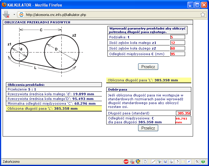

Potrzebuje pomocy w doborze długości pasa zębatego.
do osi Z i X
1. Koło zębate 21 T5/10
Odległości pomiędzy osiami kół zębatych to
*65-75 mm
*70-75mm
