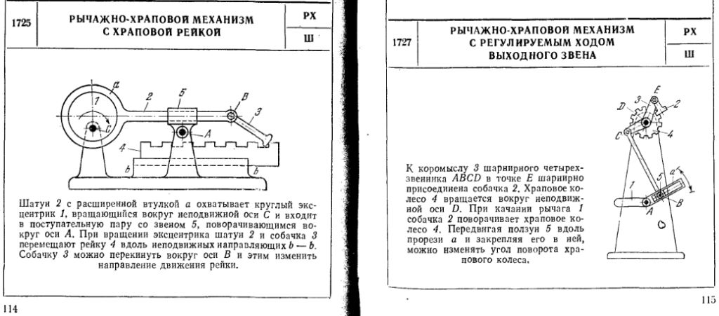

Potrzebuję kupić mechanizm zapadkowy do stanowiska dydaktycznego, czy ktoś wie gdzie takie coś można kupić?

chodzi mi o taki mechanizm zapodkowy z regulacją dwustronną?

szczerze to chyba najłatwiej narysować, zlecić i wykonać.
Dwustronnego działania czy jak go zwał to rozumiem taki jak w kluczach "grzechotkach"

nie jest to skomplikowane. Może być grawitacyjnelub ze sprężyną ..ale musisz podać więcej szczegółów. Robiłem takie, mógłbym cos naszkicować ale za mało danych podałeś.

Tu masz jeden przykład. Widziałem też jeszcze jeden ciekawy, ale nie mogę odszukać.
http://pollux.wrzuta.pl/obraz/aP6CcNram ... _zapadkowy
Jest też książka w bardzo znanym języku pt "Mechanizmy we współczesnej technice" w 7 tomach, gdzie jest pokazanych ponad 4 tys. różnych mechanizmów. Podaję przykłady, które mogą Cię zainteresować. Ten z lewej mechanizm zapadkowy ruchu nawrotnego liniowego, z prawej - obrotowego.

Mechanizm zapadkowy ma być połączony z silnikiem krokowym. Zapadka ma umożliwiać zmiana ruchu obrotowego w obu kierunkach. I jeszcze jak by miała możliwość zwłoki czasowej. Mam właśnie takie coś wykonać.

To właśnie rysunek po prawej wyżej załączony to może realizować. W zależności od tego, w którą stronę przerzucisz ten młoteczek u góry, to w tę stronę będzie ruch. Tylko nie rozumiem po co taki mechanizm skoro będzie silnik krokowy. Sterowanie tym silnikiem wszystko załatwi.
