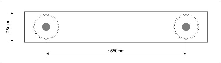

Rozumiem, pomiędzy ośkami? Czyli +2*4mm. Czy średnice osiek już liczyłeś do tych 28?klami85 pisze: Miejsca mam 28mm.
Załóżmy, że nie. 28+8=36 czyli max r = 18. Żeby nie tarły o siebie, zabierzmy po 1mm, czyli zostaje 16.
Inaczej mówiąc spokojnie możesz użyć kół 2f pomiędzy T21621 a T21626.
Zauważ zresztą, że dla T21620 Dø=11,94 czyli minus oś przez dwa ≈ 2mm grubości → znaczy zostają same zęby i trochę pierścienia Dm.
Mam nadzieję, że nic nie pop...

Poglądowy rysunek na szybko.
Mam tylko 28mm miejsca na te koła (wymiar wnęki w której całość jest ukryta).
Długość pasa nie jest problemem, gdyż jest naciąg, a zastosuje pas cięty z metrażu (tak było oryginalnie).
Wałki mają średnicę 8mm i nic z tym nie zrobię bo musiał bym całość rozkręcić co do śrubki i kombinować.
Dlatego potrzebuje kół T2,5 (oryginalnie były jakieś calowe), o średnicy takiej żeby się całość zmieściła we wnęce i nie rozpadła po wywierceniu otworu fi 8mm.
Przełożenie jest 1:1.
Problem powstał ponieważ oryginalnie po stronie napędzanej są zastosowane koła wykonane z jakiegoś tworzywa i niestety jedno pękło.
Oczywiście są do ściągnięcia od producenta z USA, ale cena jest zabójcza i czas oczekiwania też.
Dlatego chcę wymienić pas i parę kół na inne koła spełniające te warunki dostępne od ręki w PL.

Powinno się stosować zębate koła pasowe o możliwie największej liczbie zębów.
Np. koła T2,5 26z i 28z mają średnicę kołnierza (maksymalną) 25mm, Dm wynosi 14mm.
Rozwiercić otwór na tokarce a następnie wkleić na oś przy pomocy np. Loctite 638,
pamiętając o dokładnym odtłuszczeniu łączonych powierzchni.
Trzeba też pamiętać, że dany klej wymaga określonej szczeliny
między łączonymi elementami.
Łączenie na wcisk potrafi doprowadzić do zdeformowania podziałki zęba.
