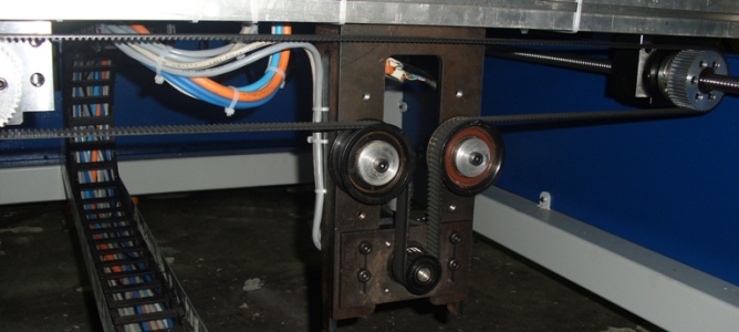

Zaczolem budowac frezarke z dosc dlugim polem w osi X i dla swojego projektu chcialbym wykorzystac rozwiazanie ktore przedstawia zdjecie.
Prosilbym aby szanowni koledzy ktorzy na pewno maja wieksze doswiadczenie wypowiedzieli sie na temat takiego rozwiazania,jego minusy i plusy.Jesli chodzi o sruby to mam zamiar zastosowac jednak trapezowe.
Sklaniam sie ku temu patentowi wiadomo dlaczego,dlugie sruby ,ich wibracje,te wszystkie problemy odpadaja mi przy tym rozwiazaniu.Nie wiem czy niebedzie problemu z kupnem akurat paska o takiej dlugosci.
Czytam forum od niespelna dwoch lat i wiele dzieki niemu wiem(tak mi sie wydaje),ale na ten temat nic niemoge znalezc(bynajmniej ja).Jesli temat taki gdzies istnieje to tez bardzo prosze o wskazanie go mi.
Serdecznie prosze kolegow o pomoc.

Zdjęcia jakieś znajome :wink:
Przy długich i w miarę cienkich śrubach rozwiązanie to jest ok .
Jako podpory nakrętek są zastosowane bloki łożyskujące ( z sklepiku sponsora ) , oraz wytoczona tuleja do której dokręcona jest nakrętka wraz z zębatką .
Wykonanie naprawdę proste - jedyny element jaki trzeba wykonać to właśnie ta tuleja.

Czyli rozwiazanie dobre,ciekawe co z dostepem do tego paska,tej dlugosci,
Dzieki paulg za odpowiedz,czekam na wiecej opini.
