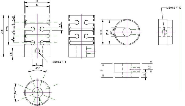

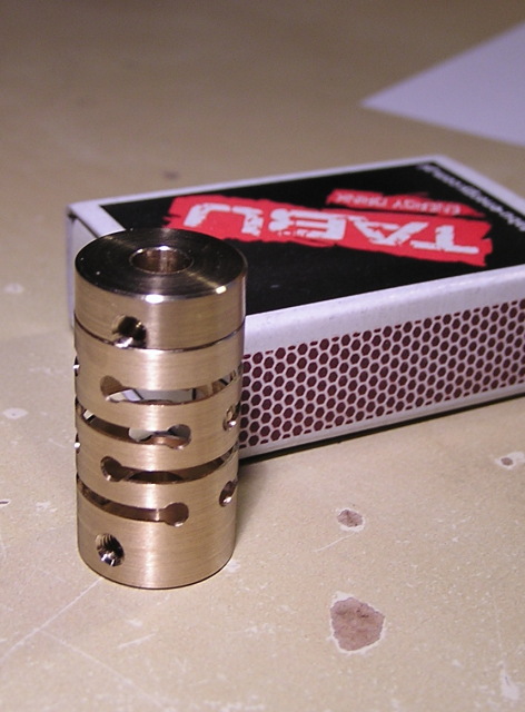

Dzień dobry wszystkim.
Właśnie zmajstrowałem prototyp sprzęgła do mojej zabaweczki (planowane silniki to coś serii SY42 o momencie poniżej 0.5Nm).
Prototyp - jak widać - zrobiłem z mosiądzu i trochę się obawiam o jego trwałość. Moglibyście podpowiedzieć jakiś lepszy materiał? Coś łatwego w obróbce :)

W handlu są sprzegła stalowe i aluminiowe. Do momentu 0,5 Nm wystarczą aluminiowe.

Te otwory na końcach "nacięć" to tak dla ozdoby, czy mają jakieś znaczenie? Z tego co się widzę w sprzedaży, sprzęgła mają proste nacięcia.

Nie lubię zostawiać ostrych kątów na elementach podlegających odkształceniom bo zwykle w nich zaczynają się pęknięcia - w każdym razie tak mnie uczono. No i łatwiej było precyzyjnie nawiercić parę otworów a potem je połączyć szczelinami (robiłem to wprawdzie frezem ale na upartego dałoby się i ręczną piłka do metalu). A poza tym - IMHO lepiej wygląda :)
