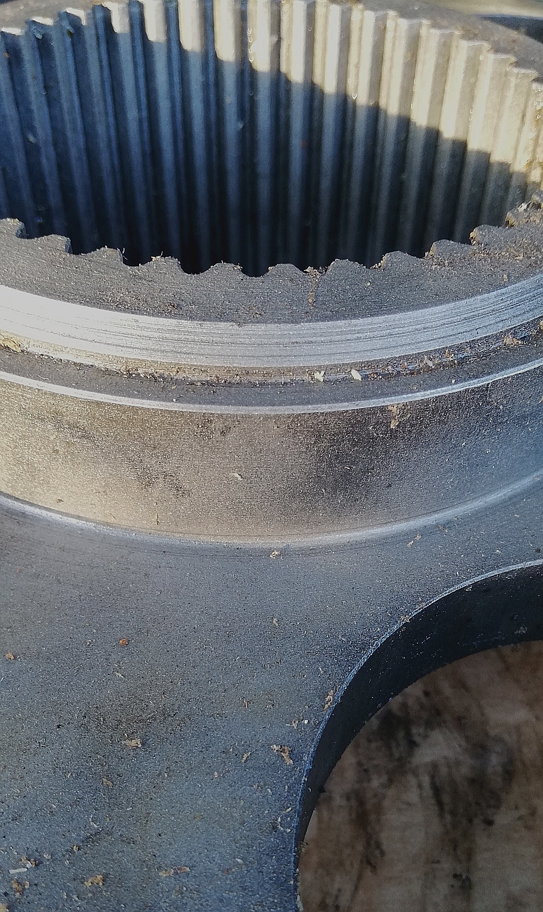

Witam jestem nowy na forum więc z góry przepraszam za nie fachowe nazewnictwo, mam problem z niedziałającą przekładnią ślimakową przy której już wiele mądrych głów poległo więc postanowiłem poszukać fachowych porad na własną rękę. W ogromnym skrócie to posiadam przekładnie ślimakową w której oba nowe elementy wykonane są ze stali 16HG nawęglane i hartowane 54-58HRC , uzębienia frezowane w klasie 9-C. Od razu zaznaczam że oryginalne elementy również były utwardzane gdyż przekładnia przenosi dość duży moment. Przekładnia po zmontowaniu nie może pracować i pojawia się duży zgrzyt (po ponownym rozebraniu przekładni na ślimaku widoczne znaczne ślady pracy). Elementy pracują w smarze półpłynnym. Pytanie w czym tkwi brak ruchomości tej przekładni; czy wykończenie powierzchni jest niewłaściwe, czy smar nie posiada odpowiednich dodatków i właściwości, a może należy ją docierać podczas pracy maszyny. Serwis owej maszyny twierdzi że przekładnia powinna się dotrzeć natomiast powiedzieli że aż takich zgrzytów nie spotkali.

Zgadza się bo przekładnia jest wolnobieżna a nawet bardzo wolno ok 1 na minute. Ale przekładnia już została wykonana, na tym z czego już została wykonana ma takie tarcie że silnik hydrauliczny nie daje rady obrócić ślimaka. Zastanawia mnie to wykonanie 9-C bo powierzchnia wydaje się jakby była po nożu i nie szlifowana.

Możesz wrzucić zdjęcia powierzchni?

to jest fragment ślimacznicy
a to Ślimak

Nie wygląda na szlifowane, ale w klasie 9 wcale szlifowana być nie musiała.
Widać sporą chropowatość powierzchni, a to nie sprzyja poprawnej pracy, szczególnie przy takim doborze materiałów współpracujących.
Twardość którą podałeś, to twardość zmierzona, czy taka była zlecona i nie było to dalej weryfikowane?

Twardość którą podałem to wartość z oferty którą mi przygotowano przes wykonaniem. A czy ewentualnie da się te powierzchnie jakoś dogładzić żeby były bardziej obłe bo wydaje mi się ze ostre krawędzie ślimaka drą o powierzchnię zębów ślimacznicy

Szlifować?
A jak masz dużo czasu to drobny papier ścierny w dłoń i gładzić, gładzić, gładzić.. aż stwierdzisz że lepiej było szlifować.
Nie wiadomo nawet jaką twardość ma ten materiał, ciężko coś więcej powiedzieć.
