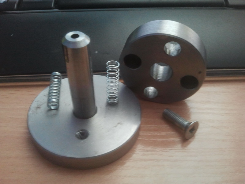

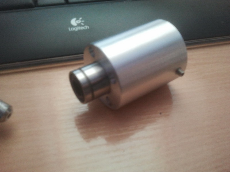

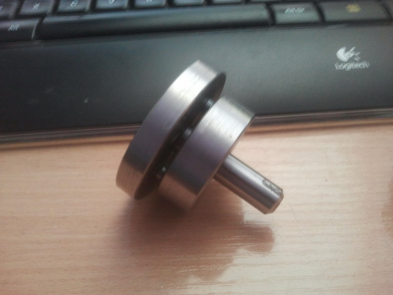

No to trochę zdjęć poprzedniej wersi ( z której zrezygnowałem )
Końcówka - z mechanizmem sprężynowym. Wałek fi10
Gniazdo z łożyskiem ( nie wciśnięte do końca)
Rozebrana końcówka

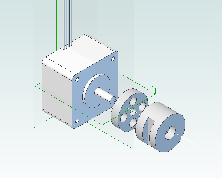

Projekt wersji na dziś - do pierścienia (osadzonego na wale silnika) wchodzą 4 magnesy które będą trzymać stalową końcówkę ( nie wyrysowałem tam jeszcze igły - wejdzie w gniazdo fi9 ). Podcięcia w końcówce aby móc ustawić ją w magazynku ( który też będzie miał swój magnes)
Rozebrana końcówka

Czemu poliamid ? Pewnie można, ja tam jednak wolę zwykłe alu.
Podciśnienie przez oś - da się rozwiercić, choć ciężko ( akurat oś silnika okazała się być naprawdę twarda na całym przekroju)
Korpus chwytaka musi być ze stali, bo z jednej strony trzymany jes przez magnesy ( od góry), poza tym w "stacji dokującej" jest jeszcze jeden magnes na bok który też go trzyma aby nie wypadł
