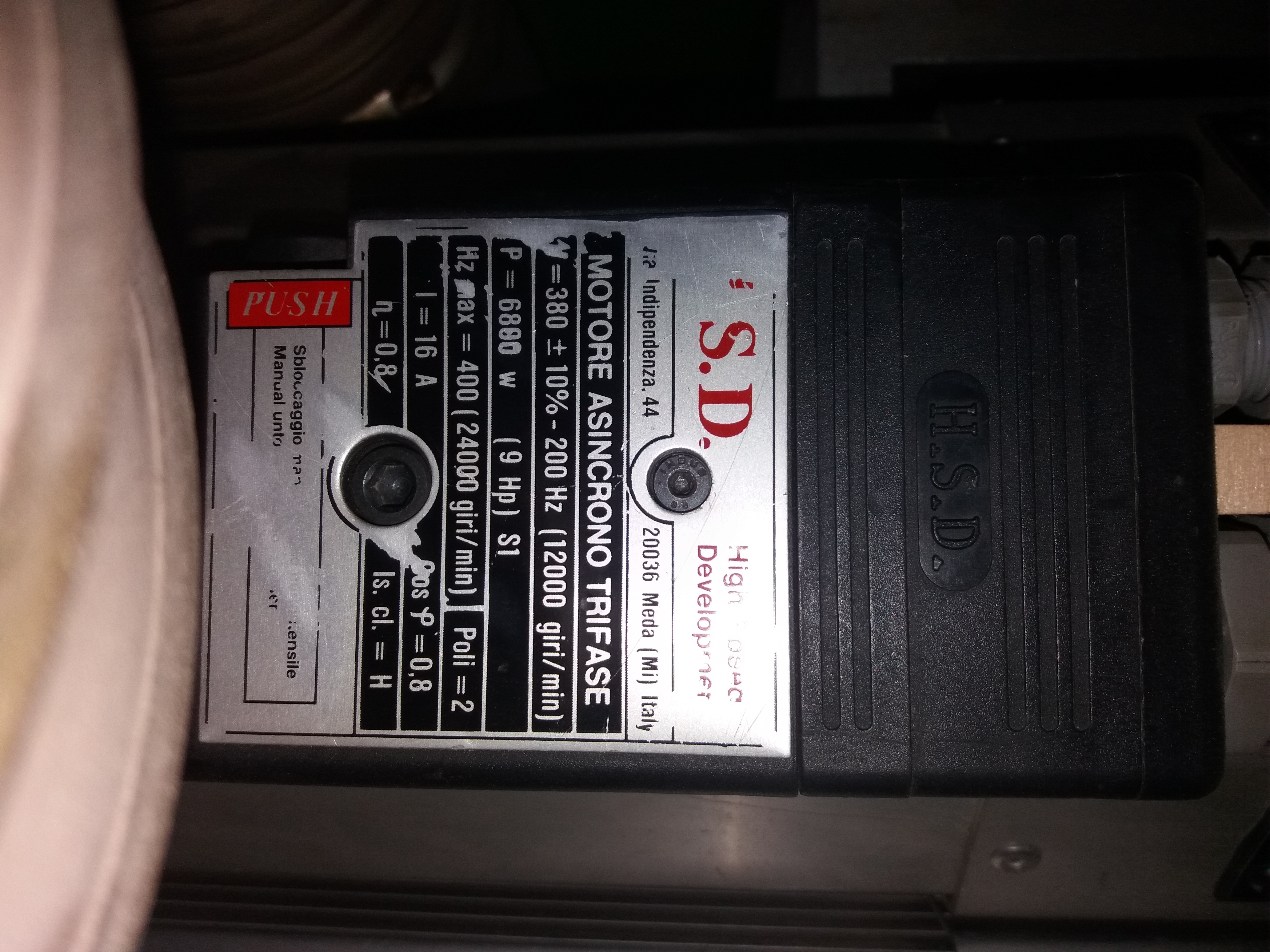

: 23 paź 2017, 22:47
autor: 251mz
ALZ,
Jak już widzę ,że kolega taki biegły z rozpoznawania wrzecion to prosiłbym o pomoc.
Czy jesteś w stanie po tabliczce określić co to za model?
Właśnie dziwne ,że na tabliczce tego nie ma , a siedzą tego 2szt w biesse rover 321r
: 23 paź 2017, 22:52
autor: ALZ
Pokaż fotkę całego wrzeciona.
Wygląda mi to na HSD 9xx sprzed lat.
Robiłem kiedyś te wrzeciona, ale o ile pamietam były tam 3 sztuki - 2 x 7,5kw + 1 3,5 kW
Wszystkie wrzeciona to HSD 9xx. W tych maszynach dość popularne były też Colombo.
