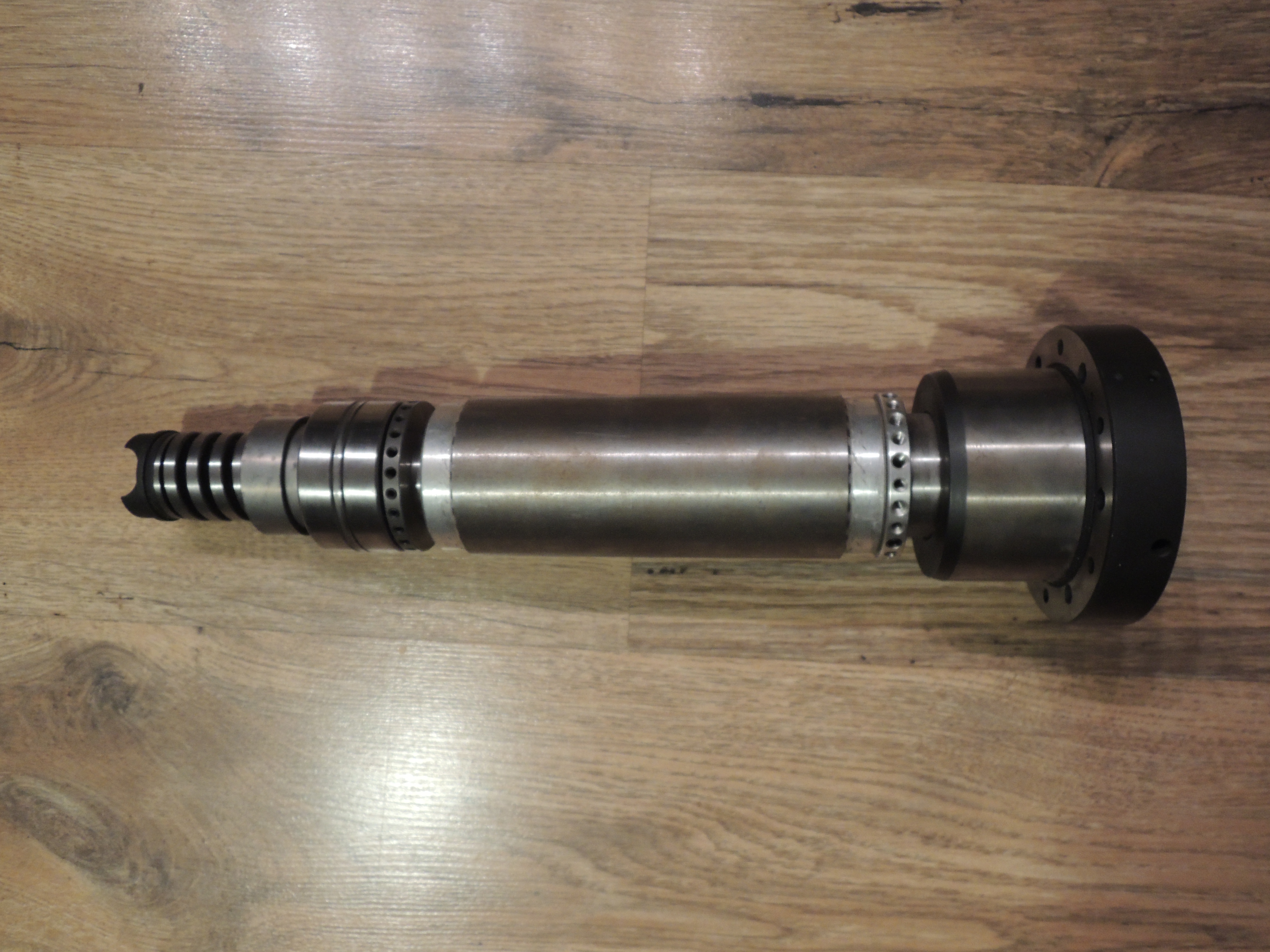

Cześć,
Jakiś cza temu kupiłem wirnik elektrowrzeciona iso30. Po bardzo długich poszukiwaniach nie udało mi się skompletować reszty.
Postanowiłem coś z tym wirnikiem zrobić, wymyśliłem kilka opcji:
1. Zabudować wirnik tak jak jest i na uzwojenie założyć jakieś koło zębate.
Problem z tym, że średnica to 57mm więc będzie potrzeba dużo miejsca.
2. Zdjąć uzwojenie i w to miejsce założyć koło zębate
Problem z rozkręceniem tego wirnika
3. Zdemontować uzwojenie i spróbować dokupić nowe uzwojenie wirnika w komplecie ze stojanem.
Czy jako bardziej doświadczeni możecie podpowiedzieć jaka będzie najlepsza opcja.

Gdzie tam widzisz uzwojenie?

To ten element na środku wirnika pomiędzy pierścieniami wywarzającymi.

Sama zabudowa wirnika to jeszcze nie wszystko. Wypadło by jeszcze pomyśleć o systemie wymiany narzędzia. Na dobrą sprawę nawet nie ma z czego skopiować po patrząc na wirnik to to juuuuuż stary jak świat, chyba lata 90.
