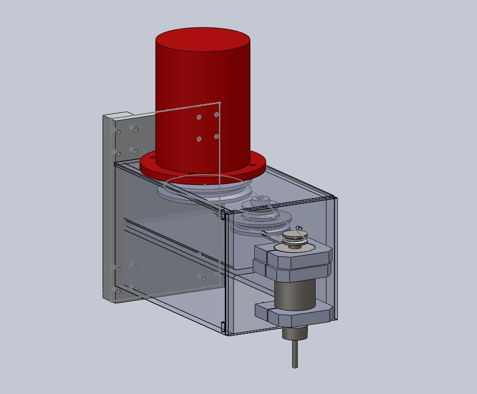

Na zdjęciu ewidentnie widać przekazanie napędu pasem zębatym. Pytanie, czy to jest jakaś partyzantka, czy porządne wrzeciono, które może konkretniej materiał ugryźć?
No i podtrzymuję pytanie o właściwości takiego przeniesienia napędu. Jakie wady, jakie zalety...

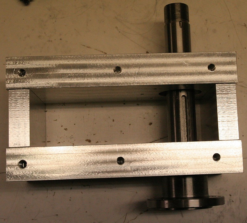

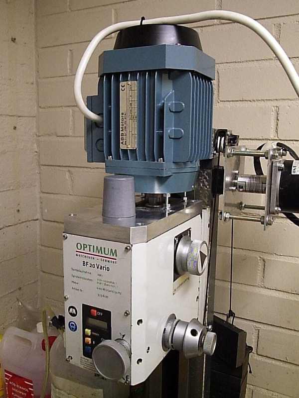

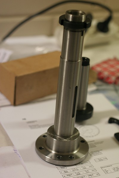

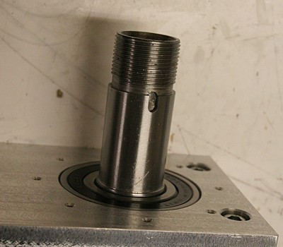

To rozwiązanie zastąpiło wrzeciono we frezarce które wyglądało tak:

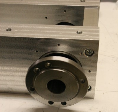

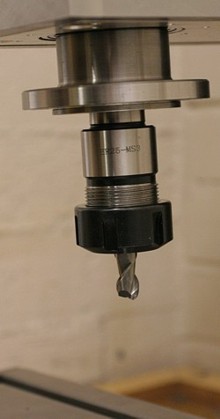

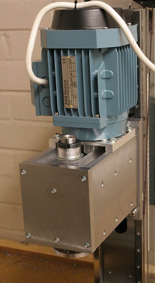

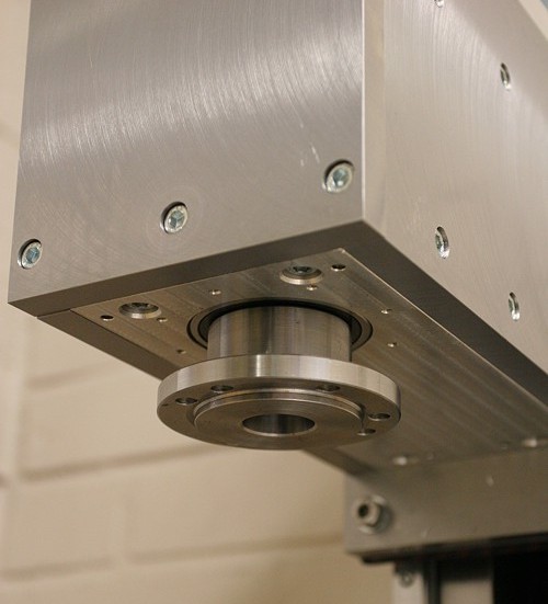

Autor zwątpił w sens jego odbudowy i zbudował coś takiego:
Obrazek Obrazek
Obrazek Obrazek
Obrazek ObrazekObrazek
Z tego co pamiętam Autor z efektów był bardzo zadowolony.
Wadą tego rozwiązania wg. jednego z Forumowiczów jest to, że przy wysokich obrotach
pasek zębaty zaczyna wydawać nieciekawy dźwięk.
Żeby tego uniknąć trzeba zastosować inne paski.

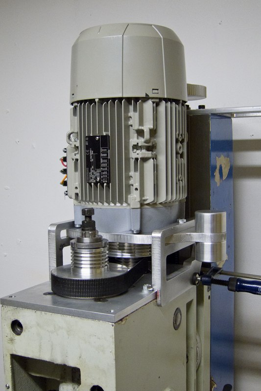

Chyba najbardziej oryginalny jest ten we francuskiej maszynce z epoxy-betonu:

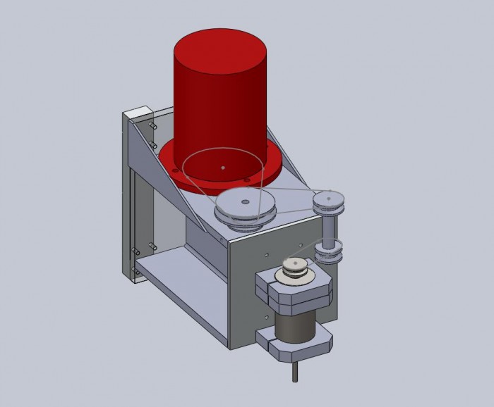

Obrazek Obrazek
a tu ciekawy duet:
Można też zrobić coś takiego :
Obrazek Obrazek
Coś w tym stylu planuje jeden z weteranów forum:
---> Link
W maszynkach małych warte rozważenia jest zbudowanie takiego "modułowego" wrzeciennika : ---> Link
