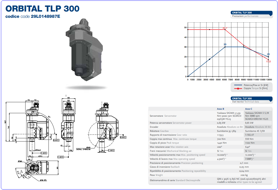

Potrzebuje dobrać elektrowrzeciono do projektu pracy dyplomowej. Mam zaprojektowac wrzeciennik frezarki pionowej CNC. Moc wrzeciennika najlepiej około 25-30kW, obroty od 1000 do 18000 obr/min. Czy jest ktoś w stanie pomoc w doborze odpowiedniego elektrowrzeciona?

Na tym forum takie obroty to nie problem ale moc to już - rzadkość, przejrzyj oferty PRO.

adam Fx
- Posty: 5580
- Lokalizacja: Gliwice
Pytaj firmę wyspecjalizowaną w przemysłowych elektrowrzecionach http://www.hiteco.net/en/products/elect ... t.c..c8190
