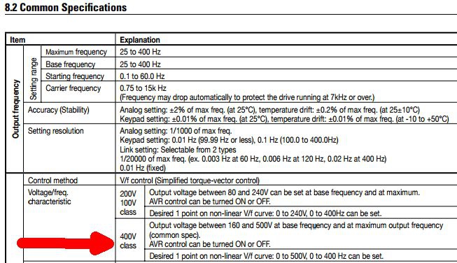

W manualu od falownika którego tabliczkę wrzuciłem wyżej jest coś takiego:
Mam rozumieć że najniżej mogę zejść z napięciem wyjściowym do 160V? Czyli byłoby OK?
Chyba próbuję przekombinować, policzyłem właśnie na ebayu angielskim (vatu wolę nie płacić) różnicę w cenie zestawu falownik+wrzeciono a same wrzeciono i wychodzi że sam falownik to ok. 300zł więc nie ma co kombnować z używanym 3f i ciąganiem siły do maszyny.
Niemniej jak by ktoś znał odpowiedź na moje pytanie to z ciekawości chętnie się dowiem.
