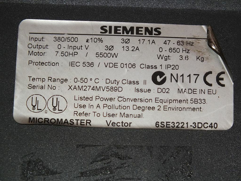

Moje wrzeciono właśnie dogorywa więc nosze się z zamiarem sprawienia sobie mokrego chińczyka chcę kupić 0,8KW i na wszelki wypadek 1,5KW . Jednak mam pewien dylemat ponieważ posiadam aktualnie falownik Simens 6SE3221-3DC40 o mocy 5500W 3 fazy dało by się podłączyć do niego wrzeciono? Wiem że jest za duży i potrzebuje zasilania 3F,
czy to nie spowoduje jakiegoś uszkodzenia lub błędów falownika.

Zobacz w datasheecie jakie ma zakresy nastaw i będziesz miał odpowiedź. Najprawdopodobniej da sie go ustawić pod to wrzeciono, ale dla 100% pewności trzeba to sprawdzić.

Podłączałem ten falownik do zwykłego silnika 1KW 3F i kręcił świetnie manualna mam po naszemu jednak
bardziej interesuje mnie w jaki sposób spięte są uzwojenia w chińczyku trójkąt czy gwiazda oraz czy da się go rozkręcić do 30 000 obrotów , na tym falowniku można i więcej .

Chińskie wrzeciona są na 220V i zwykle pędzone falownikami 1fazowymi.
Z tabliczki wynika ,że napięcie możesz mieć od 0 do Vin czyli najpewniej da radę ustawić max 220V.
Polecam jeszcze ustawić sterowanie skalarne..

Wrzeciono 1,5KW oraz 0,8KW da się podłączyć do takiego falownik. Należy w nim ustawić, prąd maksymalny, napięcie wyjścia 220V oraz częstotliwość maksymalną 400Hz. Sterowanie wektorowe.
