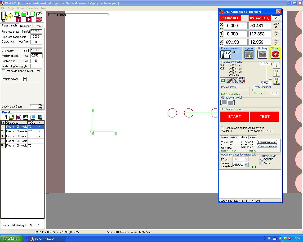

Mam problem z działaniem elektrowrzeciona w obrabiarce firmy Kimla (BlackBox). Podczas frezowania w aluminium zapchał sie frez, wrzeciono sie zatrzymało. Natychmiast wyłączyłem maszyne, po ponownym uruchomieniu i próbie włączenia elektrowrzeciona wyskakuje błąd falownika o treści:
Błąd falownika FAULT 2196
Słychać jak wrzeciono sie rozpedza natomiast nie kreci sie. Nie jest zablokowane, można je obrócić za pomocą dłoni bez żadnych oporów, jak również pobiera i odkłada narzedzia bez problemów. Dołączam zrzut ekranu z parametrami falownika.
Wszelka pomoc mile widziana :)

A falownik jest sprawny? Bo może to wina falownika a nie wrzeciona.
Dudi1203
Posty: 1349
Lokalizacja: Pabianice
Post napisał: Dudi1203 » 01 paź 2014, 10:21
A spróbuj ruszyć ręką wrzeciono podczas rozpędzania przez falownik. Moze jednej fazy nie ma? Ostatnio był taki przypadek na forum
