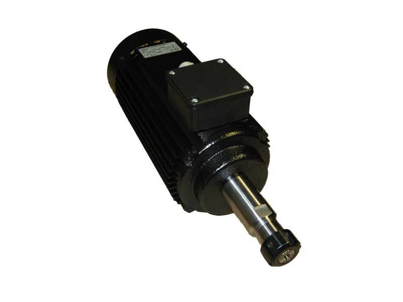

Pytanie co sądzicie o takim rozwiązaniu, wrzeciono na bazie silnika do piły tarczowej tzw. jamnika. Producent oferuje 9000 rpm - 150 Hz moc 1,5 kW, niezależne chłodzenie, zakończenie wału pod ER25. Docelowo ma służyć do tworzyw sztucznych, drewna i drobnych prac w alu. Cena tego rozwiązania to 1 100 pln.

sądząc po długości tego wynalazku z chwytem ER to jest on nabity na oryginalną ośkę silnika :roll: plus długość frezu ... ciekawe ile będzie bicia ?? :twisted:

sajgon pisze:sądząc po długości tego wynalazku z chwytem ER to jest on nabity na oryginalną ośkę silnika :roll: plus długość frezu ... ciekawe ile będzie bicia ?? :twisted:
chwyt nie jest nabijany, wał jest wykonany pod konkretny silnik nie wiem jak będzie z tym biciem, sugerujesz kolego skrócenie końcówki wału? silnik jest wykonywany na zamówienie więc i możliwe jest skrócenie wału

Post napisał: sajgon » 04 wrz 2014, 21:10
longer43 pisze:sugerujesz kolego skrócenie końcówki wału? silnik jest wykonywany na zamówienie więc i możliwe jest skrócenie wału
Nic nie sugeruje , wszystko zależy co komu i do czego potrzebne.
Ale nie od dziś wiadomo że czym dalej od bazy łożyskowej tym wzrasta ryzyko wystąpienia bicia narzędzia , wpadania w wibracje , ugięcia ... itp.
Nie jesteś pierwszy co przerabia czy chce kupić przerobionego jamnika. Na forum jest kilka tematów z tym związanych i jest pokazane co potrafią takie wrzeciona , ale na pewno nie w takiej wersji jakiej zaprezentowałeś na zdjęciu.

Post napisał: longer43 » 04 wrz 2014, 21:42
Wiem, wiem widziałem totalne porażki i całkiem ciekawe jak te od gmaro jak będzie z tym to się okaże jeszcze mam chwilę na zastanowienie choć skłaniam się ku zakupowi

Post napisał: ALZ » 04 wrz 2014, 22:31
Wszystko wskazuje na to że jest tam oryginalne łożyskowanie silnika, a więc srednio bedzie się sprawdzało jako wrzeciono. No chyba że zmieścili tam jakoś parę łożysk??

Post napisał: Dudi1203 » 04 wrz 2014, 23:15
Tyle co to wrzecionko kosztują dwa dobre łożyska do budowy takiego wrzeciona.

Post napisał: sajgon » 05 wrz 2014, 05:54
Dudi1203 pisze:Tyle co to wrzecionko kosztują dwa dobre łożyska do budowy takiego wrzeciona.
i dlatego to pokazane jest nadal tylko jamnikiem, a nie wrzecionem :roll:

Post napisał: dance1 » 05 wrz 2014, 16:29
podejrzewam że ten jamnik już merda ogonem a jak nie to szybko po zakupie zacznie. Osobiście wolałbym dołożyć i kupić wrzeciono np Teknomotor, lub też polować na używane.

longer43 pisze: chwyt nie jest nabijany,
Musi być nabity albo wkręcony. Wyjmij tulejkę i pewnie śrubkę zobaczysz.
A wrzecionko z chińskiego jamnika swoje potrafi :)
