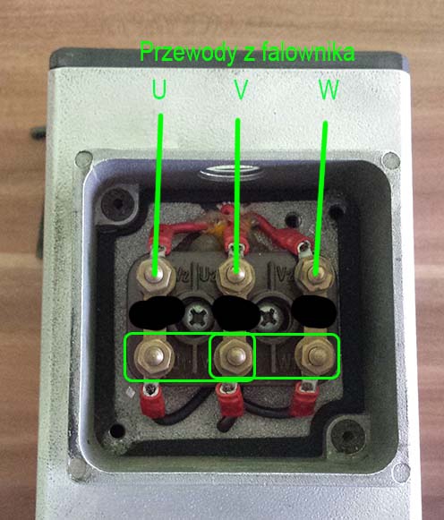

Proszę kogoś obeznanego z tematem o sprawdzenie czy dobrze planuję podłączyć elektrowrzeciono z falownikiem.

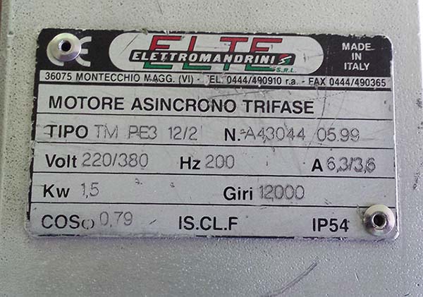

Moje wrzeciono:

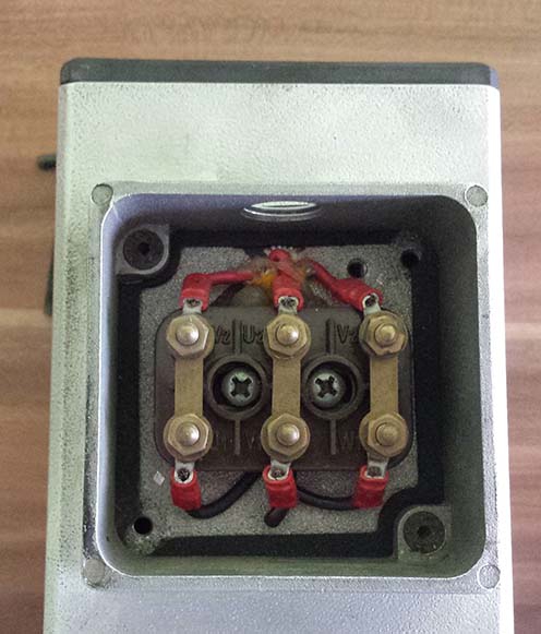

Podłączone jest w trójkąt, zmienię w gwiazdę i podłącze do falownika w taki sposób:

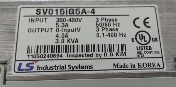

Falownik:
Parametry jakie ustawię na falowniku:
1) H93 Reset do ustawień fabrycznych
2) F21 200 Częstotliwość maksymalna
3) F22 200 Częstotliwość bazowa
4) H30 1,5kW Moc znamionowa napędzanego silnika
5) H31 2 Liczba par biegunów
6) H32 ??? Znamionowy poślizg silnika
7) H33 3,6 Znamioniowy prąd silnika
H34 1,8 Prąd silnika bez obciążenia
9) H40 3 Sterowanie wektorowe
10) H41 1 Autotuning
11) drv 0 Sterowanie z klawiatury
12) Frq 1 Sterowanie z klawiatury

Czyli:
H36 79 Sprawność silnika
Co do napięcia znamionowego, u mnie w instrukcji nie widzę takiego parametru.
EDIT:
Podłączyłem i działa ale na trybie U/f. Na wektorowym kręci się do ok. 20 Hz, dziwne odgłosy wydaję i zwalnia po chwili.
Za to na U/f chodzi dobrze tylko że strasznie się grzeje. Na dole tam gdzie znajdują się łożyska po krótkim czasie jest gorące. Obudowa powyżej jest mocno ciepła.
EDIT:
