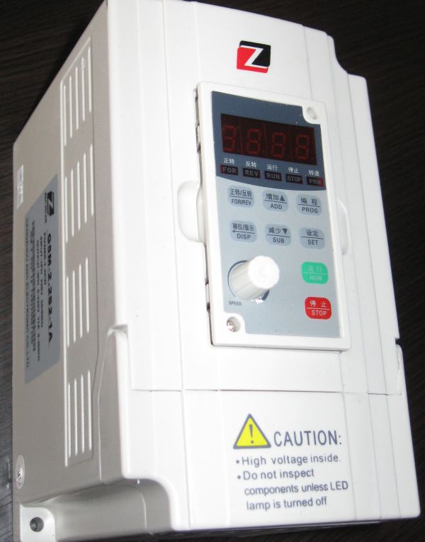

Jeśli ktoś by walczył z chińskim falownikiem, który wygląda jak poniżej:
Jego oznaczenie to Zechuan G5M-2.2S2-1A, ale realnie jest to raczej kopia D5M-2.2S2-1A czyli ZHEJIANG DEMA ELECTRIC. Programowo zaś - jeśli chodzi o ustawienia programów-parametrów - zgodny jest z Huanyang HY01D523B i do tego łatwiej wyszukać manuala

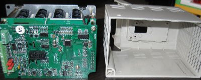

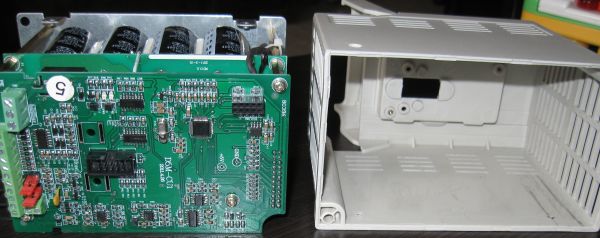

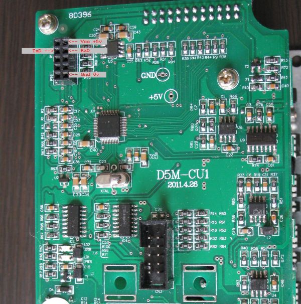

Po rozebraniu falownika - znajdujemy w nim dodatkowe złącze wyprowadzone od procesora - do programowania itp, i w nim jest dostępne RS232/RS485 w standardzie TTL 5v "przed transceiverem" rs-485 typu 75176
Używając przejściówki między RS-232 TTL a "prawdziwym" RS232 komputerowym, coś na MAX232, np takiej:
albo interfejsu USB>rs232 ttl, np kabla od telefonu nokia odpowiednio rozebranego - możemy się połączyć już bez problemu.
Działa wtedy "spingletalker" oraz inne pluginy do mach-a kontrolujące falownik, polecam ten plugin
W obudowie falownika jest dość miejsca, by do tego złącza się podłączyć, a nawet schować tam przejściówkę do RS232/USB
