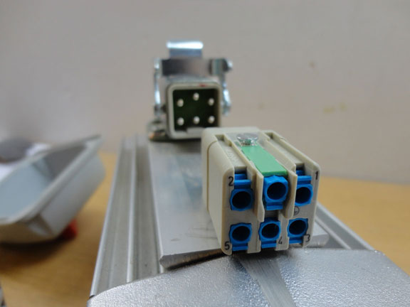

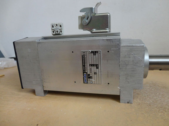

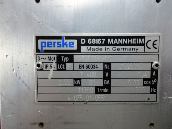

Kupiłem wrzeciono Preske KRSR 35. 1-2 - bez instrukcji i chcę być pewien ,że podłączę je do falownika ARCHIMEDES V2500-0055 TEW1 bez niespodzianek.
Wrzeciono ma złącze Han Q 5 + PE
Pomiędzy pinami 3, 4 , 5, - mierzone przejście ( ok 15 k Om )
a pomiędzy pinami 1 i 2 - ( ok 9 k Om )
Czy będzie dobrze jeśli podłączę fazy do pinów 3,4,5, i Pe w górnym rzędzie pomiędzy pinami 1 i 2 ? ( Ten znaczek uziemienia jest tak dziwnie umieszczony )

Piny 1,2 - czujnik termiczy, jesli NC to rezystancja praktycznie 0Ω, jesli NO (spotykany sporadycznie), przerwa.
(W Pesrke spotykałem się tylko z czujnikiem NC a więc 0Ω)
Piny 3,4 i 5 - fazy silnika, rezystancja rzędu kilkuset Ω

pi_ciu pisze:Piny 1,2 - czujnik termiczy, jesli NC to rezystancja praktycznie 0Ω, jesli NO (spotykany sporadycznie), przerwa.
Czyli mogę śmiało podłączać fazy do pinów 3,4 1 5 a PE do pinu w górnym rzędzie
( Z wartościami rezystancji - możliwe że są zawyżone w pierwszym poście - mam stary miernik ,a chodziło mi głównie o to, aby sprawdzić gdzie są przejścia pomiędzy pinami a gdzie nie ma )

Potwierdzam, 3 4 i 5 to U V W, a 1 i 2 to zabezpieczenie termiczne.
Mam podobne (prawie identyczne) perske i uruchomiłem. Ból z nim taki że wymaga falownika 3f 400v bo jest na stałe ustawione w gwiazdę...

Co zaś dotyczy falownika - mam taki który spełnia te wymagania i to z duuużą
nawiązką - bo jest na 3f 400V i 5,5 kW. :mrgreen:
