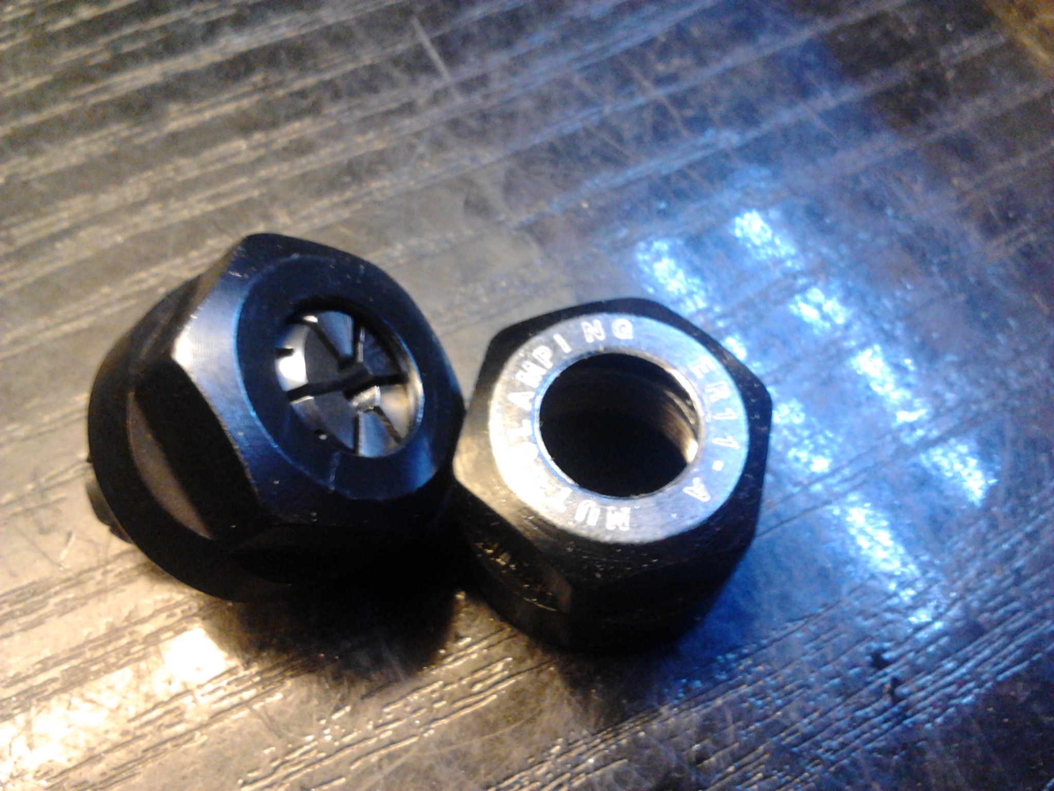

Na zewnątrz bicie zmierzone wynosi 0.01mm, ale nakrętka ma bicie okrutne (choć nie powinno mieć to znaczenia) i jest nie wyważona. Wprowadza delikatne wibracje.
Kupiłem więc lepszą nakrętkę. Nie jest to rego-fix, ale jakaś polska i podobna niezła.
Chińska z napisami, polska bez:
Niewiele to dało. Bicie spadło na narzędziu do 0.05mm.

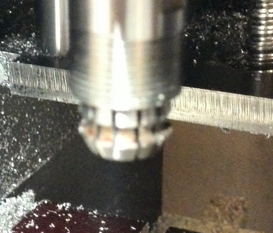

z fotą nie ma sprawy.
natomiast nie kumam teraz momentu wsuwania tulejki (2ga fotka). jak się zatrzaśnie w nakrętce to musi być miejsce na ten kołnierzyk pomiędzy tulejką i wałem. chociaż tak na oko chyba powinna głębiej wchodzić ta tuleja. zobaczymy wieczorem.

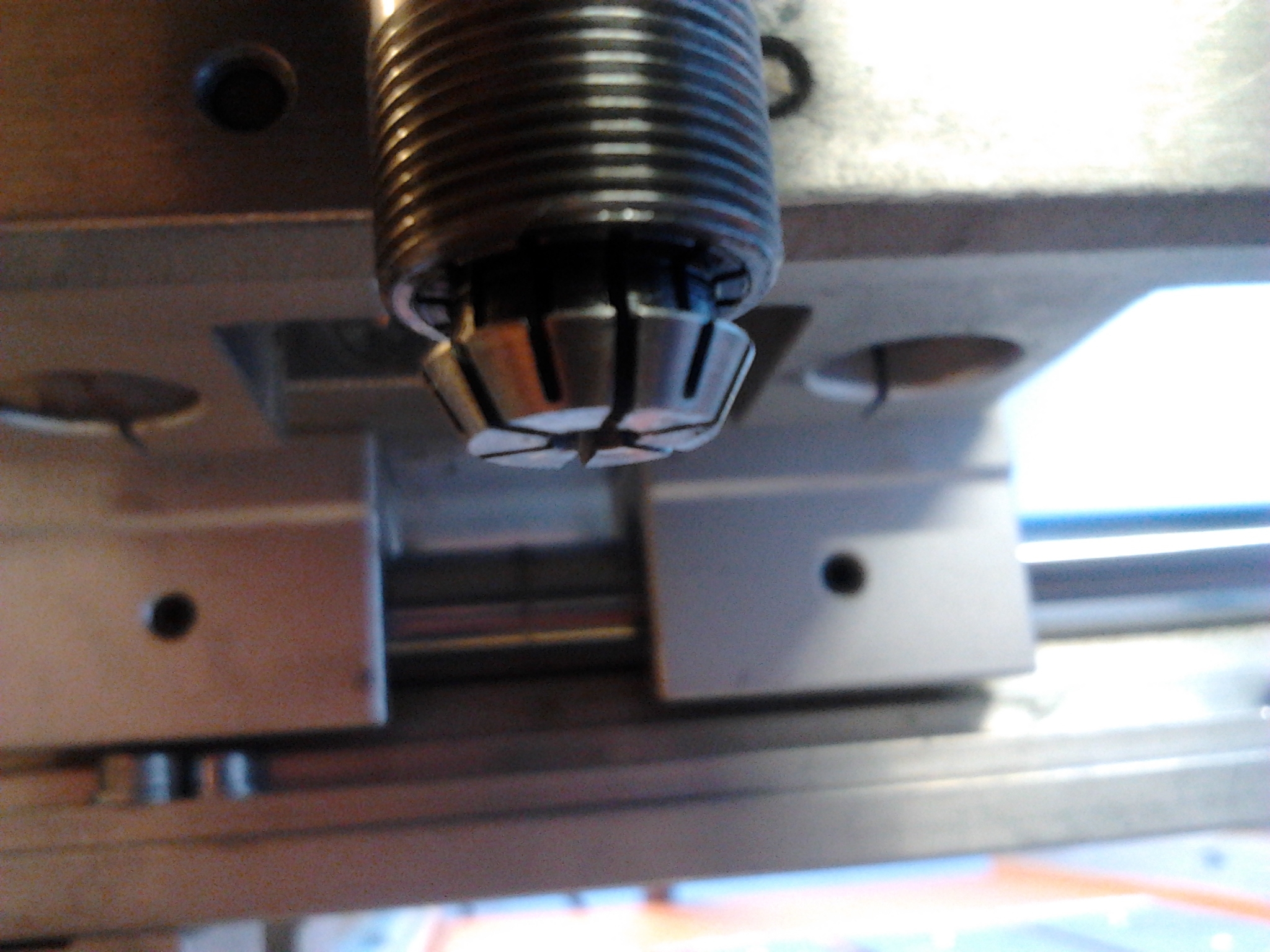

Tulejkę wyjąłem z nakrętki i delikatnie wsunąłem w stożek palcem, tak żeby się nie zacisnął bez narzędzia, ale też żeby nie wypadł.
Chodziło mi o to, żeby zobaczyć jak głęboko wchodzi. Czy nie za głęboko.
Teraz po pierwszym szlifowaniu wchodzi jakieś 1,5mm głębiej (fotka) i wydaje mi się, że już za głęboko. Gdy będzie wchodzić za głęboko to kołnierz w nakrętce, który trzyma tulejkę oprze się o czołową powierzchnię stożka wrzeciona.
Wczoraj już myślałem, że się opiera i od czoła stoek zeszlifowałem ok. 0,5mm.

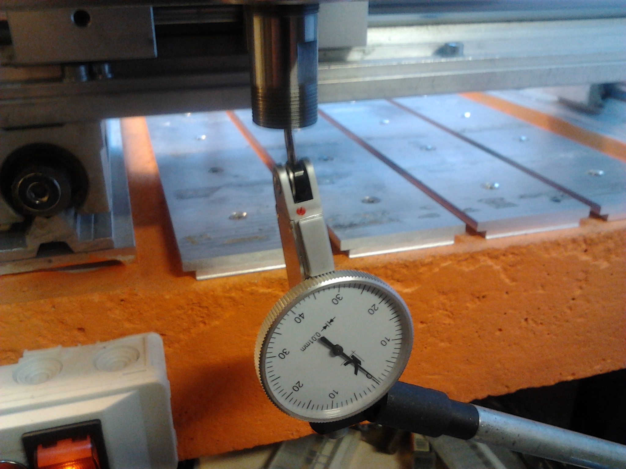

Kupiłem dziś tulejkę ER11. W prawdzie na 3mm, bo na 1/8" nie mieli na stanie ale pomyślałem, że 3,175 trzonek wejdzie, a tulejka 3 może się do czegoś kiedyś przyda.
Tulejka firmy APX, klasa 2. Pierwsze wrażenie pozytywne, gładka wyszlifowana, więcej nacięć niż u chińczyka i bardziej elastyczna.
Przyjechałem do domu, włożyłem, mierzę bicie, a wskazówka stoi.
Drugi frez, trzeci, czwarty i na żadnym bicie większe nie było niż 0,01mm.
Ucieszyłem się niezmiernie, choć zamówię jeszcze tulejkę na 1/8" i zobaczymy jak będzie na niej.
Może się już bez dalszego szlifowania stożka obejdzie, bo boje się trochę dalej go jechać. Zabraknie mi materiału i będę w ciemnej .....
