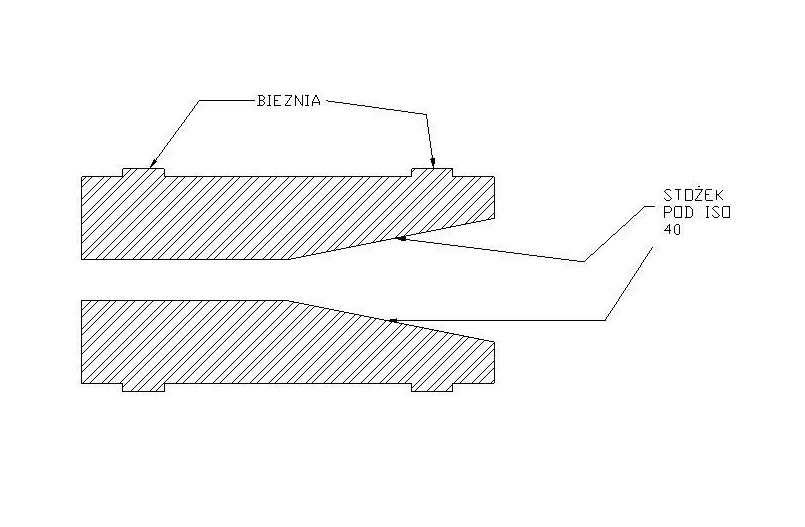

Czy ma ktoś pomysł jak wytoczyc wałek do wrzeciona tak zby zewnętrzne bierznie pod łożyska i wewnętrzna częśc pod oprawkę były osiowo?
Dla zobrazowania problemu załączam rysunek.

ja bym całość zrobił zgrubnie potem stożek na gotowo następnie albo na wytoczony stożek albo na ustawiona na czujnik oprawkę nasadził bym wrzeciono podpar kłem i górę wykańczał.
można by też na maszynie szlifować (czyli zrobić tylko pod łożyska a środek zostawić z naddatkiem ) ale to trzeba by brać firmę lub robić taka przystawkę

Ja w takiej sytuacji mocuję tył wrzeciona w uchwycie, na przód (tam gdzie stożek) nabijam zwykłe łożysko kulkowe i łapię je podtrzymką stałą.
Nawet na taką okazję musiałem zrobić stosowną podtrzymkę - obejmuje do fi 180mm. Wygląda trochę komicznie, ale się sprawdza...

takie czasy że samemu podtrzymki trzeba nam robić ;) -to tak na marginesie gdybyś wybrał metodę kolegi to będziesz wiedział jak sobie podtrzymkę szybko strzelić :wink:

Jest oryginalna do tokarki, ale łapie ledwie 70mm :smile: . A czasem trzeba więcej...
