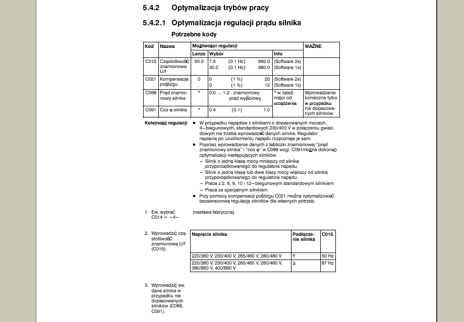

Witam. zasilam chińskie wrzeciono takim falownikiem:
wrzeciono jest 3x230V, dziś natknąłem się w instrukcji na stronę:
gdzie nie ma napięcia 3x230V....... czy aby na pewno falownik dobrze się dostosował do wrzeciona? w wyświetlaczu falownika pokazuję się 1-2 'kostki' przeciążenia chyba, jak pracuje to czasami więcej. Start mam ustawiony na 8s, stop swobodny.
falownik ma 4kw w wrzeciono tylko 3kw.
Jak to sprawdzić czy jest wszystko dobrze, które parametry są najbardziej istotne w tym falowniku? Wrzeciono działa, frezuje jednak chciałbym wiedzieć że nic mu nie szkodzi.
z góry dziękuję za sugestię, w załączniku instrukcja falownika

Post napisał: jacek-1210 » 05 gru 2012, 22:49
Teoretycznie, jeśli prawidłowo wklepiesz w falownik częstotliwość i prąd maksymalny, to powinno jakoś chodzić - ograniczeniem pozostanie jedynie odporność izolacji na przebicie. Na 90% falownik jest w stanie obsłużyć wrzeciono (obsługuje przecież 220/380), ale parametry trzeba wklepać własnoręcznie. Jako silnik odniesienia należałoby chyba przyjąć silnik 220/380 połączony w trójkąt, nie rozumiem tylko, dlaczego przy tym połączeniu należy wklepać częstotliwość 87Hz (?)
