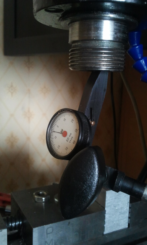

W swojej maszynce mam zamontowane wrzeciono od OUS-1. Niestety ma ono spore bicie na stożku Morse'a.. Czy ma ktos pomysł jak je zlikwidować? Moze jest ktoś na forum co mógłby mi to przeszlifować. Oczywiscie nie za darmo. Albo może dobry tokarz załatwiłby sprawę?

Czujnik dźwigniowy przyłożony do wewnętrznej powierzchni stożka przy obrocie wykazuje bicie promieniowe około 0,05mm. Bicie na trzpieniu wiertarskim mierzone w odległości 6mm od czoła wrzeciona(jeszcze na wystającej powierzchni stożka morse'a) wykazuje 0,12mm. Im dłuższe tym gorzej. Jak założę oprawkę ER25 (prawie nowa) to jest już nieciekawie. Zewnętrzna powierzchnia wału wrzeciona ta pod tarcze zabierakową wykazuje 0,02mm czyli może być.A Jesteś pewny, że to wyłącznie wina stożka?

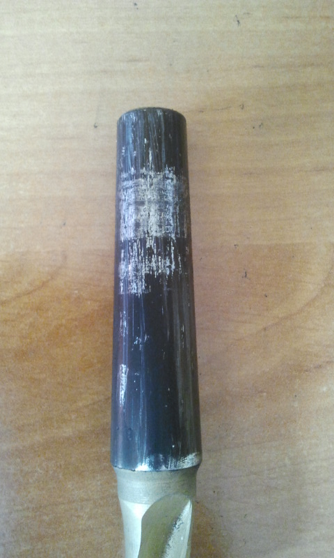

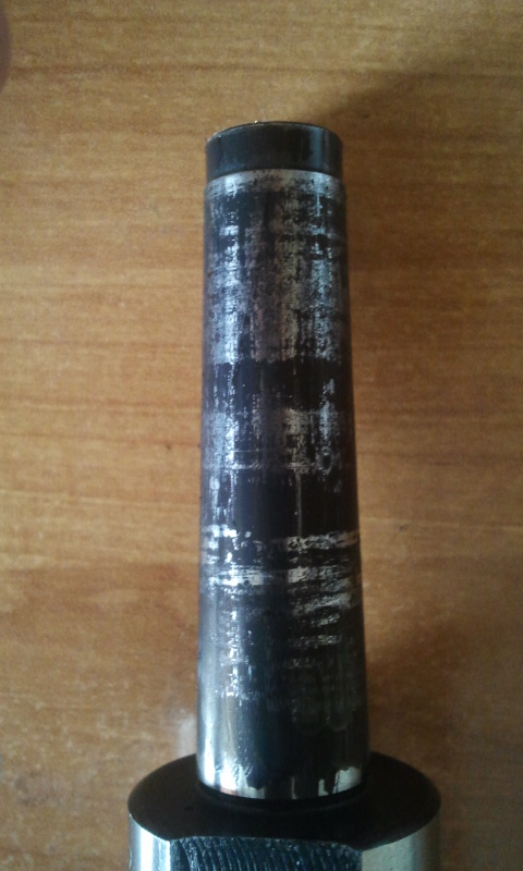

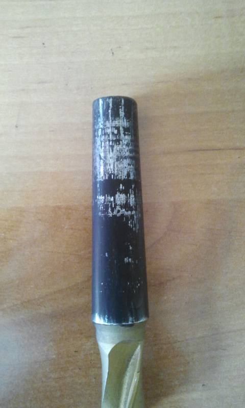

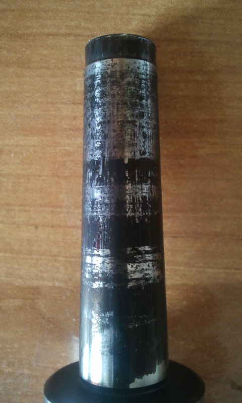

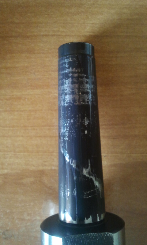

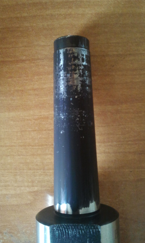

próby z tuszem:
1. Stanowczym ruchem wepchnieta oprawka. Ta spiralna rysa na dole to chyba zaczepiłem przy wyjmowaniu więc to tak jakby jej nie było.
1a. To samo tylko widok z drugiej strony
2. Ta sama oprawka próba druga. Mocno ściagnięte szpilką przez wrzeciono.
2a widok z drugiej strony.
3. Nie używany frez ściągnięty szpilka ale nie za mocno
3a. Widok z drugiej strony.
Próby z rozwiertakami i długim trzpieniem pokazują ze im dalej od wrzeciona tym bicie jest większe. W odległości około 80mm jest cos kolo 0,4-0,5mm
Czy da sie cos z tym zrobic?

Należy zatem wnioskować ,ze osie stożka i wrzeciona są skoszone.Zatem 2 metoda opisana przez Roman J4 nie przyniesie pozytywnych rezultatów . Pozostaje szlifowanie stożka ,ale to przy takim biciu spowoduje ,że gniazdo będzie za głębokie i standardowe trzpienie będą weń wpadać jak w studnię. Należałoby dorobić nowe wrzeciono i przeszlifować . Kosztowne i nie łatwe do wykonania.
