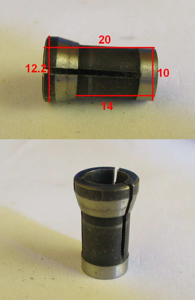

Posiadam wrzeciono firmy FERM, jednak jest do niego tylko tuleja zaciskowa 8mm.
Poszukuje tuleji na 6mm i 1/4" (3,175mm), może ktos sie spotkał z takimi gdzieś?
Załączam foto z wymiarami tuleji jaką aktualnie posiadam.
Z góry dziękuje za pomoc.

Poszukaj do boscha, tylko nie mam pojęcia czy to jest to samo. Cena jakieś 26zł.

Podobne tulejki są w szlifierce prostej marki Celma

Niestety od Kress'a nie pasuja.

Ja mam podobny problem. Moja tuleja ma podstawowe wymiary jak na rysunku:
Przemek - zdecydowałeś się już na coś?
[ Dodano: 2012-09-18, 11:53 ]
Byłem dziś w serwisie Boscha z tym moim Ferm'em.
Tulejka Boschowska pasuje jak ulał.
Można więc kupić następujące tulejki:
http://www.narzedzia.pl/Zacisk-mocujący ... 14923.html
http://www.narzedzia.pl/Zacisk-mocujący ... 14922.html
http://www.narzedzia.pl/Zacisk-mocujący ... 14920.html
W serwisie ZEM-serwis w Szczecinie za tulejki 8 oraz 6mm chcieli łącznie 72zł + jakaś zniżka, jeśli wezmę dwie. Z tym, że ich tulejki są z dodatkowym kołnierzykiem jak przy tym produkcie:
http://www.narzedzia.pl/Tuleja-zaciskow ... 14927.html
72zł za dwie sztuki oczywiście bez nakrętki...
