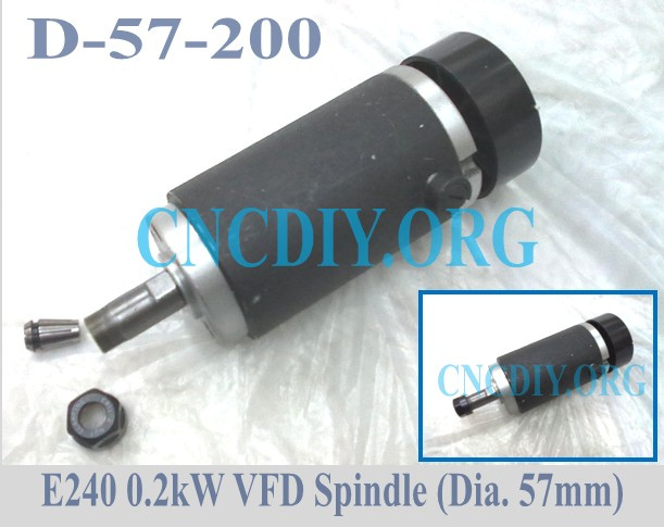

Post napisał: jarekk » 12 mar 2011, 22:49
ALZ pisze:Electro Craft to bardzo porządne serwa i pracują bezawaryjnie po 20 lat. Napewno chinole ich nie używali bo to cholernie drogie było
Tu jest nieco mniejsze
http://www.cncdiy.org/
E240 Spindle is is a economy spindle for DIY or low cost CNC machine system. The motor part of the spindle is a used motor part of the Electrocraft E240 servo motor. A ER11 chuck and a plastic fan part are inserted into the ends of the motor shaft. Since the operating power of the motor part of the Electrocraft E240 servo motor is between DC 24V to DC 110V, a particular speed controller (Power Supply) is requested.
Trochę pochodzi, ale jak długo łożyska potrzymają ??
ALZ
Posty: 3433
Lokalizacja: Śląsk
Post napisał: ALZ » 12 mar 2011, 22:55
Tam są łożyska zwykłe i wytrzymają kilka tysięcy godzin. Prędzej je załatwi pył szczotkowy niż się zużyją :mrgreen:
