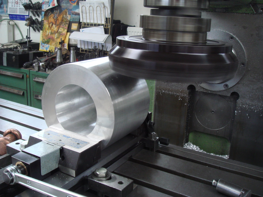

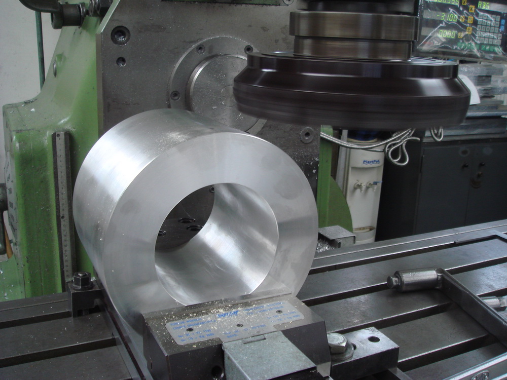

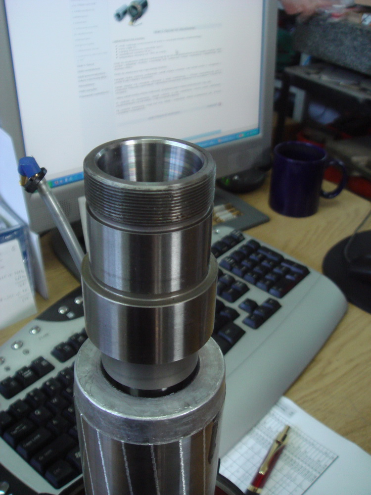

Minęło trochę czasu od pierwszego pomysłu i projektu zbudowania wrzeciona z pneumatyczną wymianą narzędzia na oprawki ISO30 DIN69871-A. Nie jest to elektrowrzeciono, z racji tego napędzane będzie poprzez pasek zębaty silnikiem elektrycznym o mocy max. do 10kW
Zaczęło się od prostego projektu, a skończyło się na czymś takim:
Trochę informacji pokrótce - wszystkie elementy wrzeciona wykonane są ze stali 16HG (1.7131), korpus, wał oraz koszyk zamka dodatkowo zostały nawęglone, a następnie zahartowane do twardości ponad 60HRC. Oczywiście jak widać na poniższych zdjęciach, prawie wszystko jest szlifowane
Zastosowałem łożyska stożkowe, bo ich nośność jest kilku krotnie większa od łożysk kulkowych skośnych (które to tak bardzo tutejsi forumowicze uwielbiają ), poza tym wrzeciono jest przeznaczone do mielenia materiału obrabianego, a nie zbieranie po 0,1mm (jak w przypadku np. Kressa lub słabego Elte) z niższymi obrotami, niż inne elektrowrzeciona; maksymalne obroty są w sumie ograniczone tylko obrotami granicznymi większego łożyska - 6400obr/min
Podobnie z sprężyną - wiem, że zwykła sprężyna jest giętka i za bardzo nie sprawdza się w takim zastosowaniu, jednak uważam, że dla takich obrotów, z jakim będzie pracować jest jak najbardziej w porządku. Przy okazji dla informacji - siła zacisku oprawki to ponad 800N.
Jest także opcjonalne chłodzenie wrzeciona, czyli dwa otwory pod króćce do przyłączenia układu chłodzenia oleju, którym zalany jest cały korpus z łożyskami.
Do prawidłowego działania pneumatycznej wymiany narzędzia jest potrzebne oczywiście sprężone powietrze, ale w porównaniu do innych firmowych wrzecion, dla tego wystarczy już ciśnienie tylko 2.2bara
Podsumowując - żaden opis nie powie nam, co to dokładnie jest, tak więc załączam skromną galerię poniżej, począwszy od wykonanego pierwszego elementu, aż po krótki filmik przedstawiający działanie mocowania oprawki w wrzecionie. Brak jeszcze samego testu wrzeciona z napędem i zamocowanym w maszynie, to jednak muszę pozostawić albo przyszłemu nabywcy, albo jak zbuduję kolejną maszynę cnc

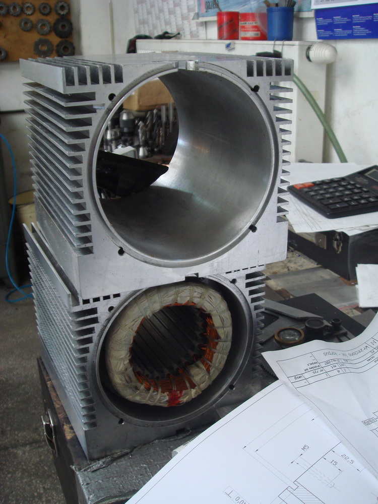

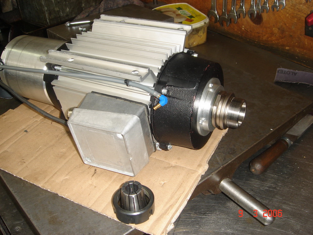

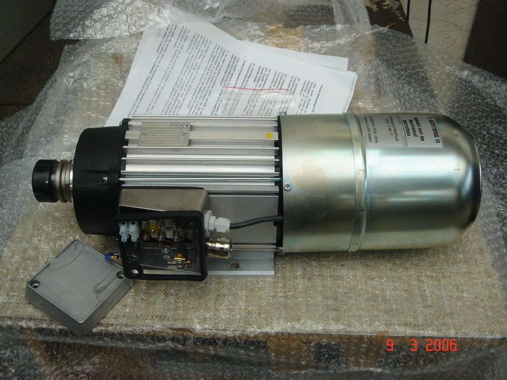

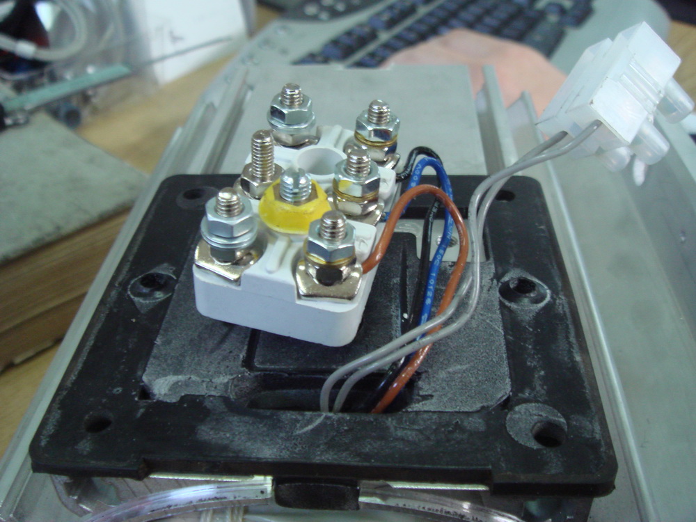

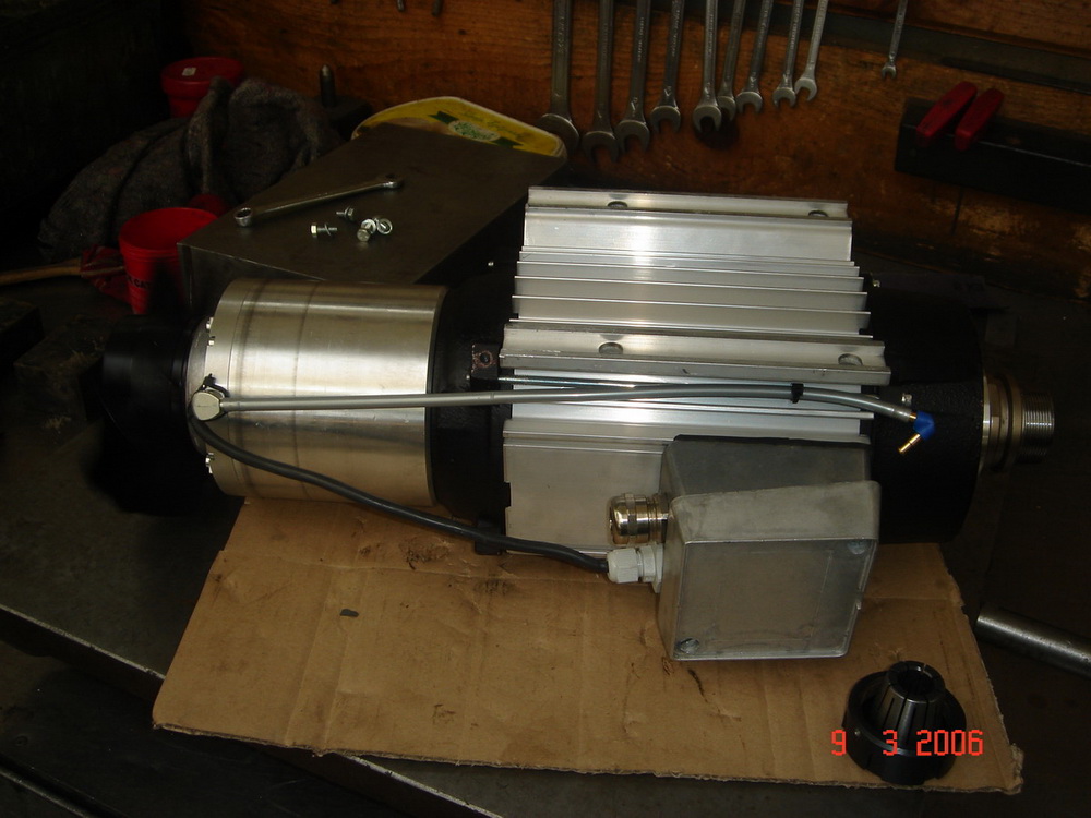

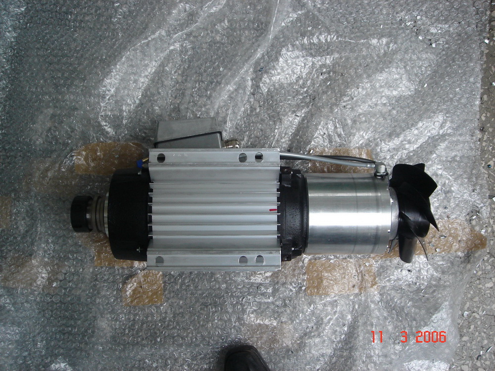

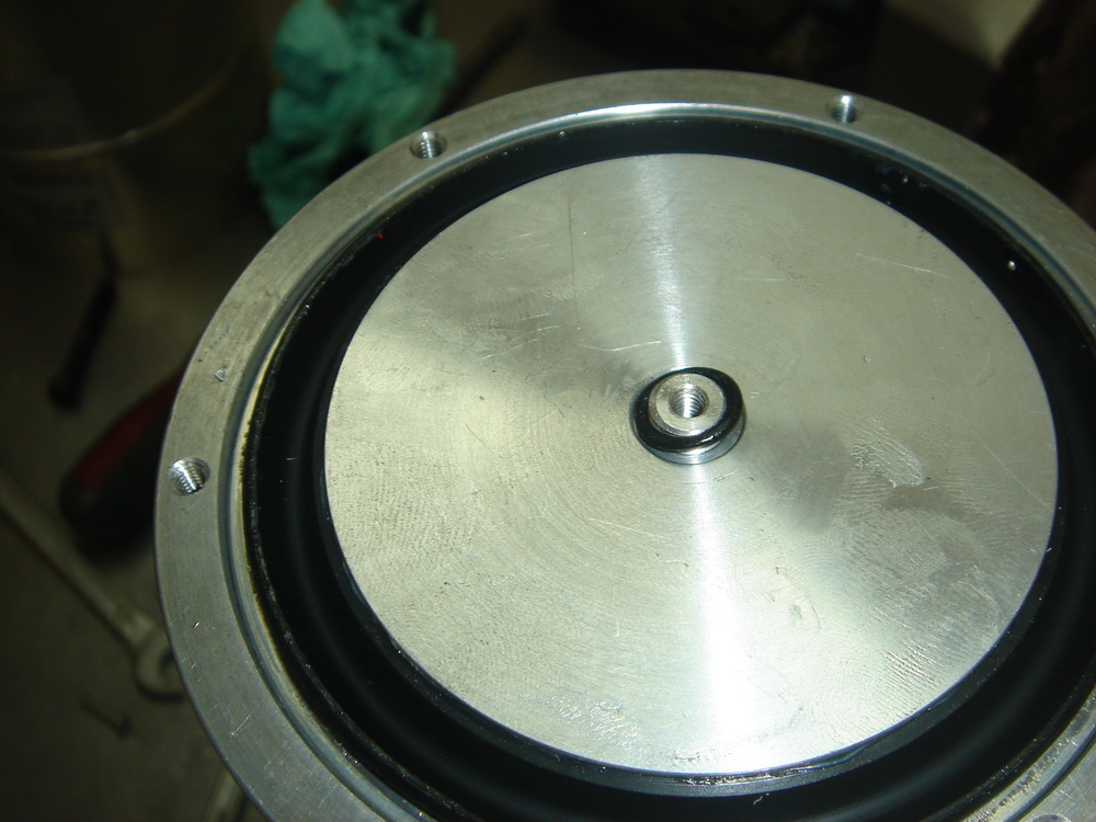

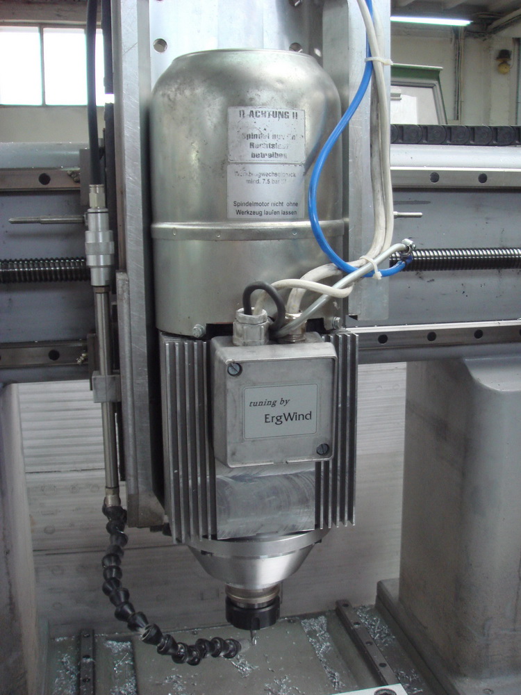

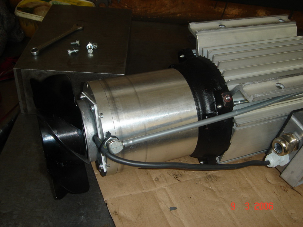

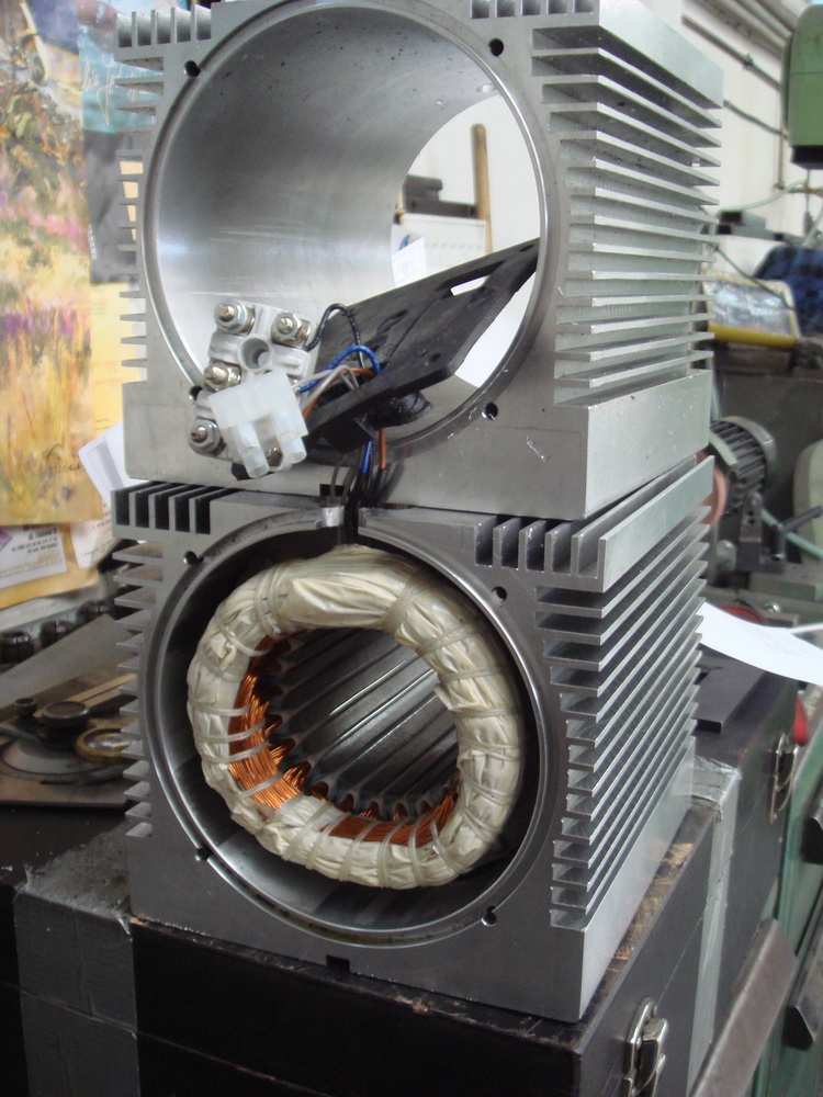

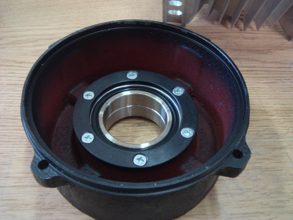

Co prawda trochę inne w budowie ale w 2006 roku przerabiałem obudowy wrzecion ISELA na uchwyty ISO30 z pneumatyczna zmiana narzędzia. Max obroty 15 tys obr/min ale min 300 obr/min. Można zobaczyć jak takie wrzecionko wyglądało. Oryginalna obudowa była bardzo delikatna.

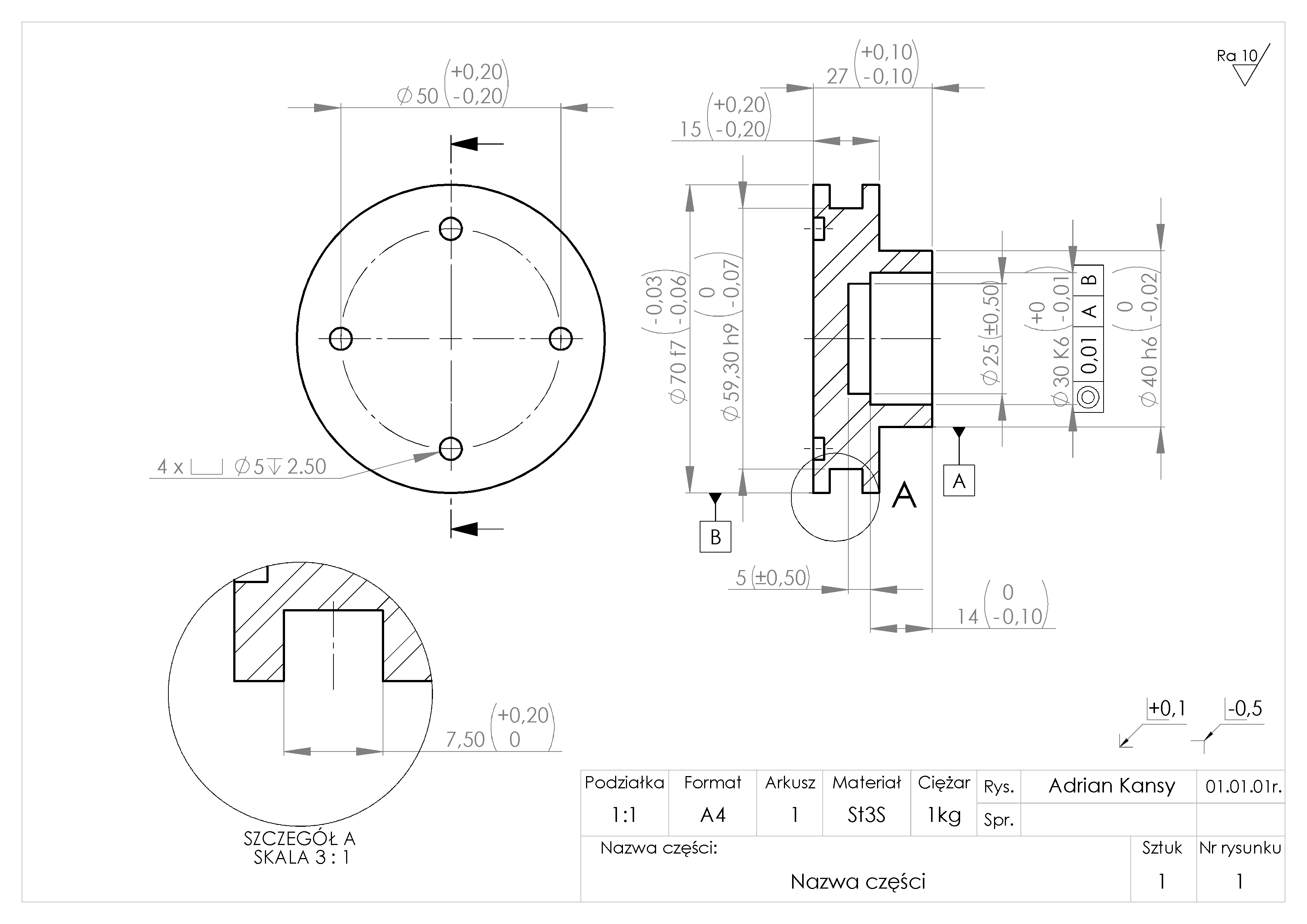

Witam ja równierz jestem w trakcie robienia wrzeciona na stożek iso 30 napędzanego paskiem i teraz po przeczytaniu tego posta mam zagryche ze sprężyną może uda się włożyć okolo 100 kg zobatrzymy na co pozwolą wymiary.
chciałbym spytać kolegę czy mógł by się podziełić rysunkami tłoka pneumatycznego. Na początku myślałem nad oryginalnym silownkiem Na sprężone powietrze ale wymiary jego są ogromne prawie tyle co wrzeciona i wyglądało by jak a raczej nie wyglądało by.

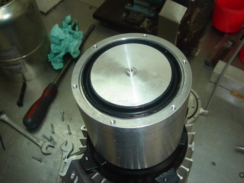

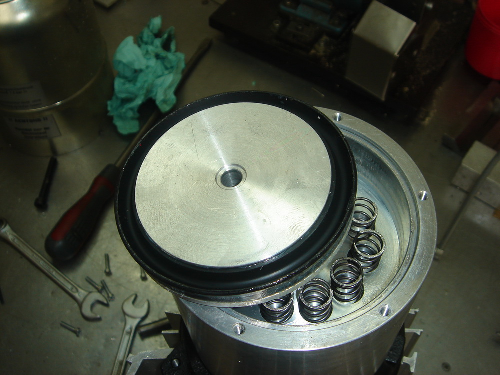

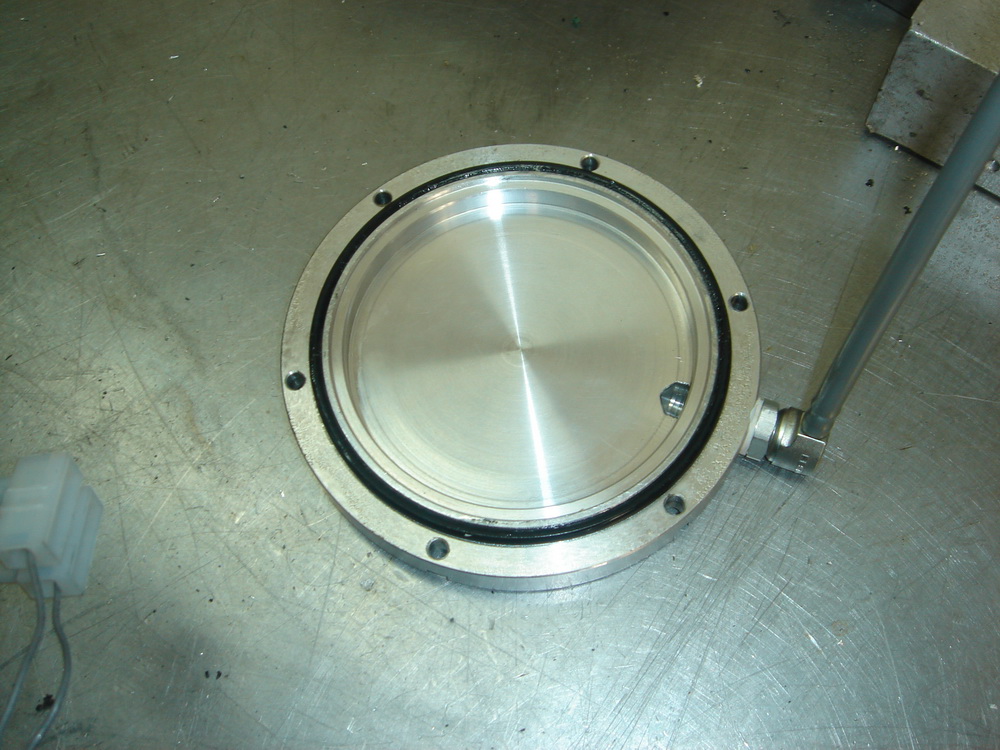

W sumie siłownik pneumatyczny w moim wrzecionie to nic innego, jak tłok o odpowiednim kształcie (w moim przypadku akurat pod łożysko z jednej strony) z rowkiem pod oring, umieszczony jest w cylindrze, który jest jednocześnie elementem całego wrzeciona Całość widać na półprzekroju aksonometrycznym, który załączyłem na początku mojego tematu.
Ale zgodnie z prośbą kolegi, załączam jak dokładnie wygląda mój tłok:
Dla informacji, chcąc zaprojektować taki siłownik pneumatyczny (tj. dobrać oring oraz wymiary rowka, pasowania tłoczyska), wystarczy nic innego jak skorzystać z zamieszczonych już wcześniej na forum tablic w tym temacie: https://www.cnc.info.pl/topics66/jaki-w ... t18620.htm
