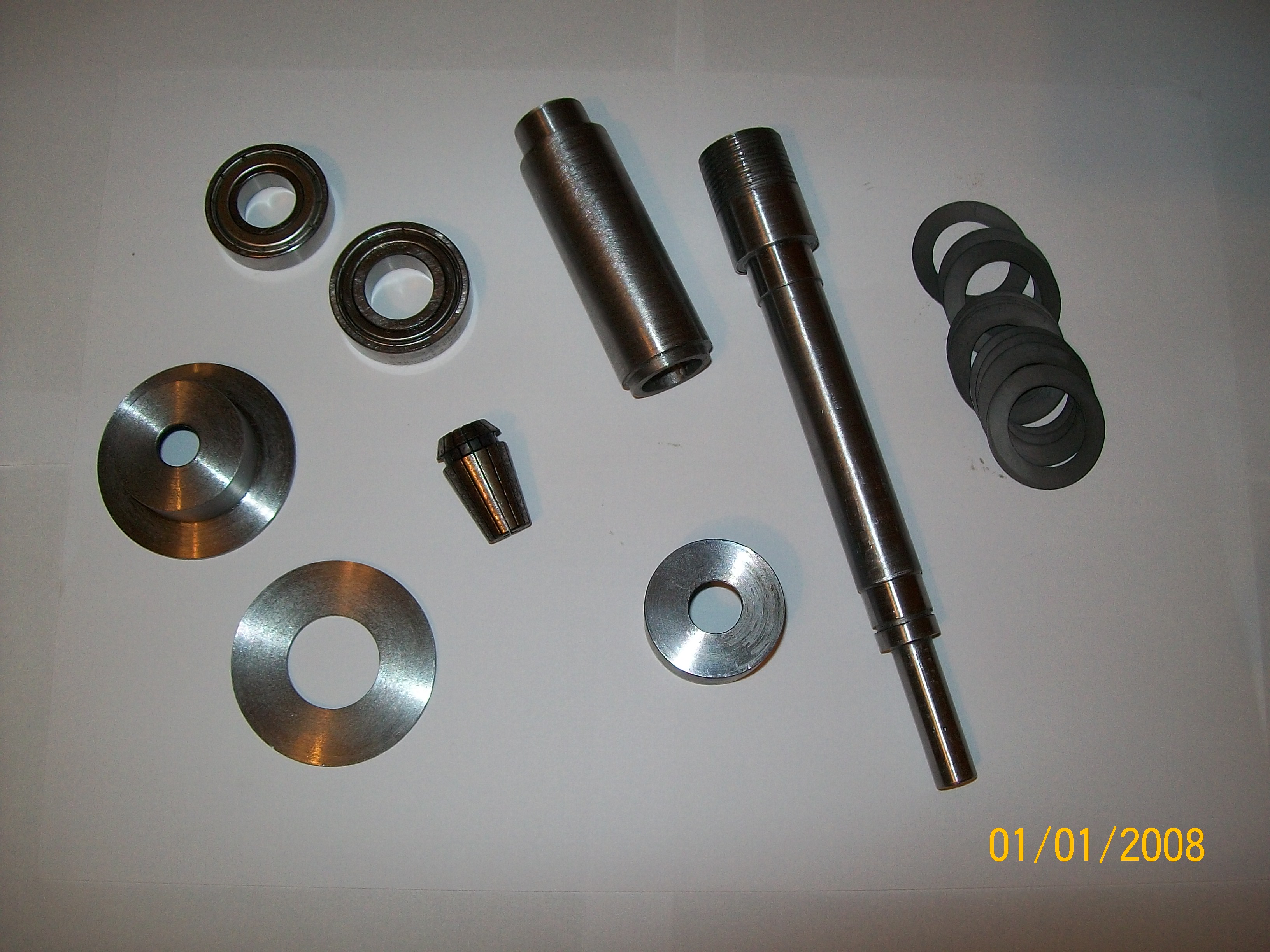

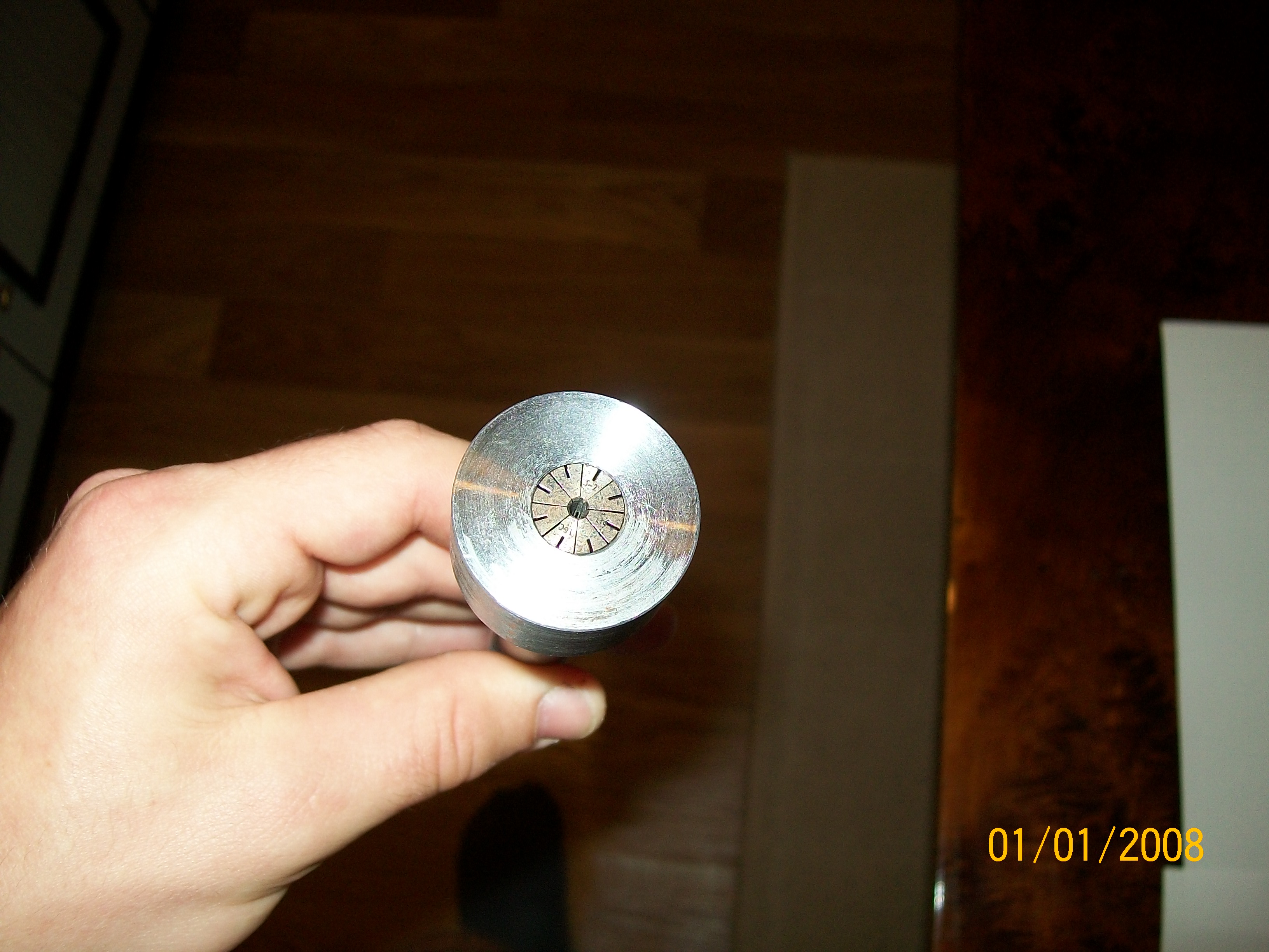

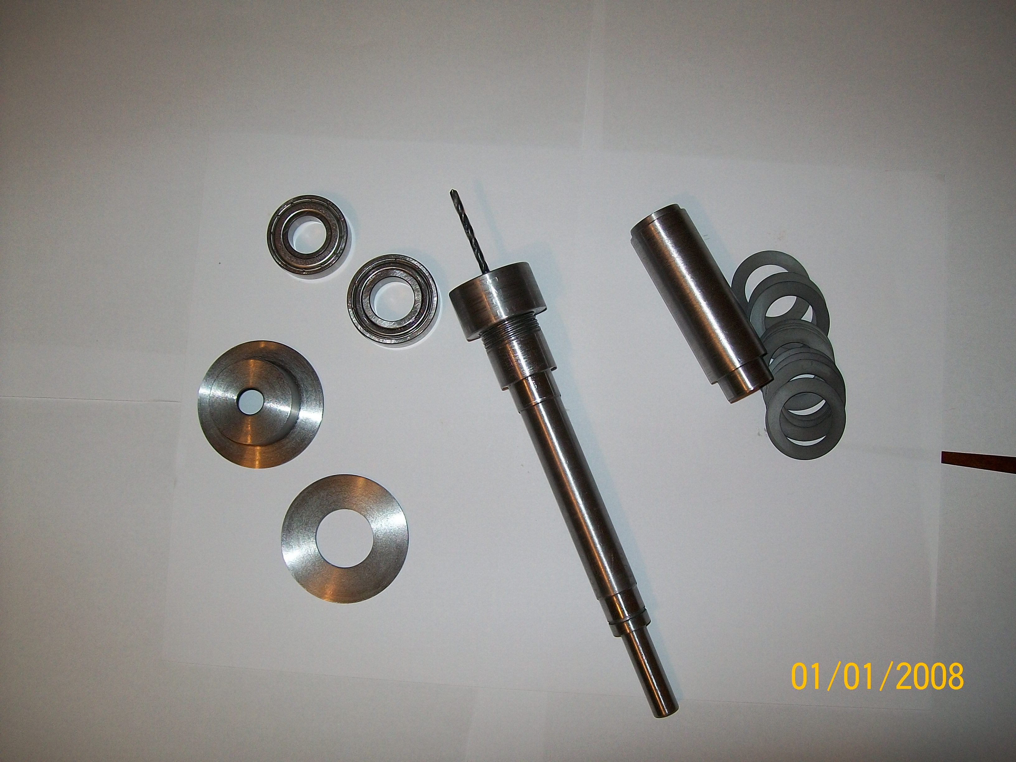

Witam wszystkich!
Właśnie dostałem części do konstrukcji mojego elektrowrzeciona, narazie bez jednostki napędowej ale wszystko idzie ku dobremu. Są to:
- wytoczona obudowa wrzeciona (50x90mm) z 'przykrywkami' obu stron i tulejka na sprężyny dla łożyska
- wytoczony wał z gniazdem pod tulejkę ER16-3 i nakrętka do tego ( również wytoczona )
- tulejka ER16-3
- łożyska 6003 i 6002 oraz komplem sprężyn dla łożyska
Dodam że łożyska i sprężyny dobrałem i zdobyłem dzięki użytkownikowi
ALZ za co mu dziękuję i pozdrawiam go. W najbliższym czasie planuję złożyć to wszystko do kupy.
Silnik docelowo ma być taki: http://allegro.pl/bezszczotkowy-silnik- ... 79195.html ale nie kupuje dopóki nie mam zaplanowanego przeniesienia napędu na wał.
Teraz przedstawię mój dylemat. Dotyczy on właśnie przeniesienia napędu na wał. Więc, mogę kupić dwa koła zębate i pasek zębaty co trochę podnosi cenę ( o jakieś 80zł ). Mogę też połączyć wał silnika z wałem wrzeciona poprzez sprzęgło które też tanie nie jest, ale oprócz tego, te rozwiązanie skomplikuje mi znacznie konstrukcję.
Tu pytanie do was czy są jeszcze jakieś inne rozwiązania przeniesienia napędu?
Dodaję zdjęcia części:
