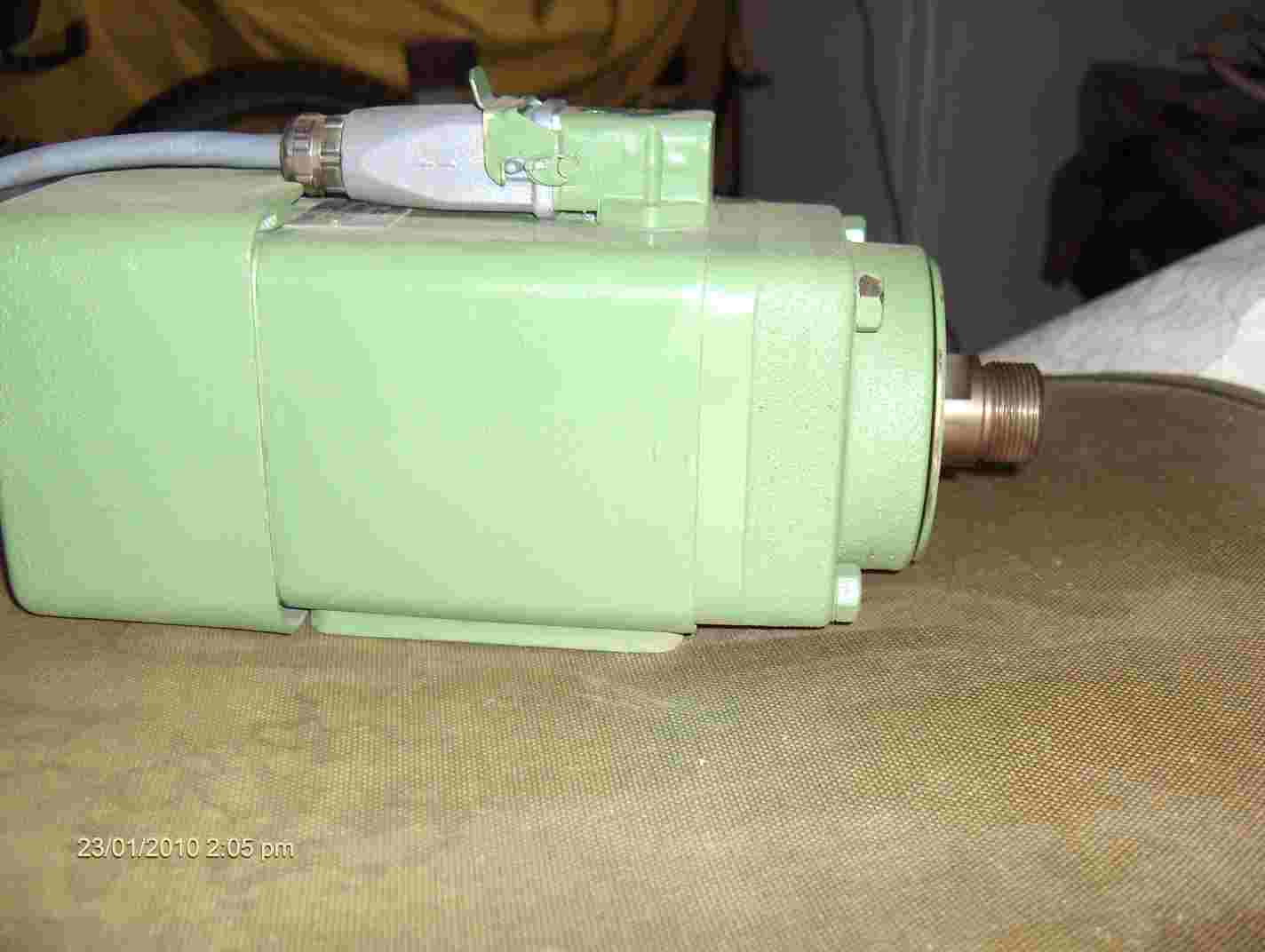

Jakis czas temu przywiozlem takie wrzeciono z Niemiec. Po podpieciu pod falownik Varispeed V7 Yaskawy calosc smiga elegancko ale... wlasnie jest male ale bo wydaje mi sie ze slychac lozyska. Wrzeciono przelezalo na polce jakies 20 lat. Dotarlem do producenta w Niemczech i z danych katalogowych wynika ze byly one produkowane poczatek lat 90tych. Moje nie bylo uzywane nie ma sladow rdzy i jest w super wizualnym stanie. Mam pytanie co do lozysk... wymiana na nowe? (nie wiem jakie sa teraz zamontowane) a moze porzadnie je wyczyscic i wypelnic nowym smarem. Jak 20 lat moglo wplynac na jakosc smaru.
pozdrawiam i dolaczam pare fotek wrzeciona
[ Dodano: 2010-01-24, 13:52 ]
Dodam jeszcze ze uzywac chce je do drewna. Obroty 23 330 przy 400Hz.
