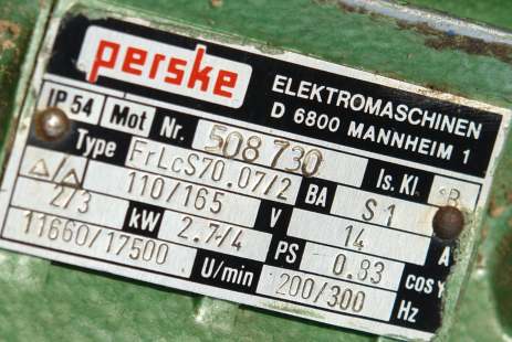

chcialbym sie upenic co do podlaczenia wrzeciona perske takiego jak tabliczka znamionowa do falownika.

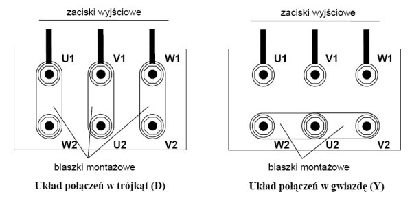

Wydaje mi sie ze to wrzeciono powinienem podlaczyc w trojkat jak szkic , ktory zapozyczylem :) od Gmoro:)
Czy dobrze mysle?

jeśli zasilasz falownik jednofazowo to trojką a jeśli 3-fazowo to gwiazda.

Podłącz wg. opisu w trójkąt uwzględniając napięcia w zależności częstotliwości

Na wyjściu falownika należy ustawić dobrze napięcie :wink:

wiem
wszystko ladnie sie kreci az milo:) dzieki Panom za pomoc:)
