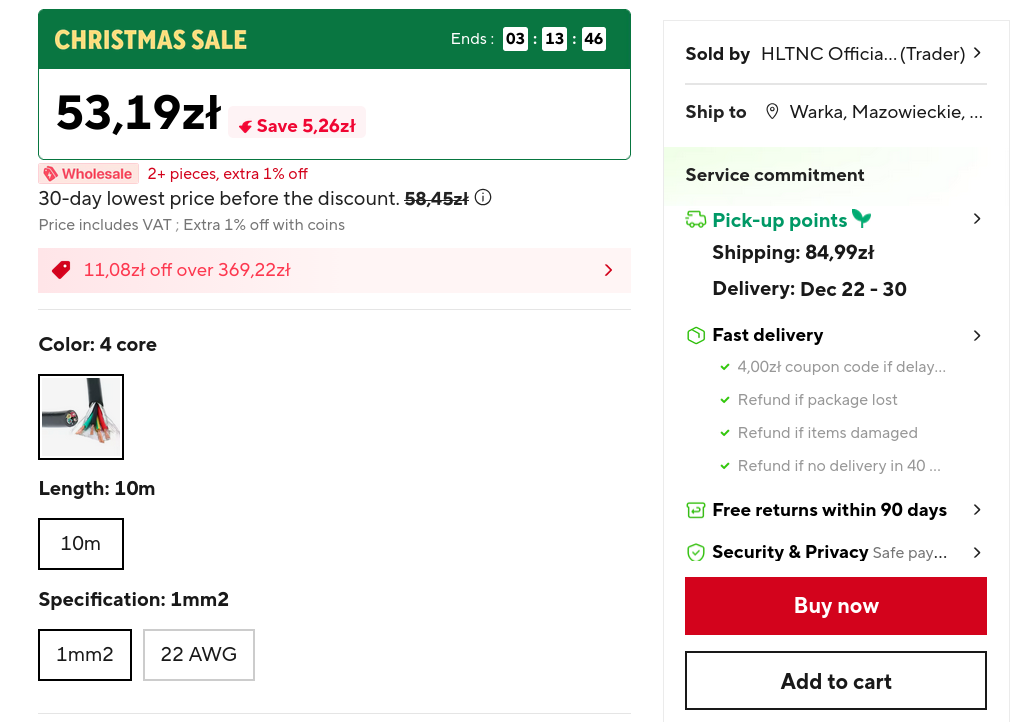

planuje stworzyc cnc z wrzecionem 1.5kW - kupilem juz chińczyka Vevor 1.5kW z falownikiem i przyszedl czas na przewód łączący falownik z wrzecionem. Poszperałem trochę w internecie żeby zobaczyć co jest dostępne i co powinienem użyc i internety mówią, że powinno być 1.5mm2 podwójnie ekranowane - kupiłem więc BITservo nie patrząc na średnicę, która ma 10mm i okazuje się że nie mieści się do wkrętki wrzeciona (tam jest jakos 6-7mm). Szukałem czegoś cieńszego, ale ni cholery nic nie widzę. Podobno kable sterownicze LIYCY się nie nadają (a wśród nich znajdę cieńsze, np. 1mm2), bo mają tylko jedno ekranowanie miedziane (które nie wpuszcza zakłoceń, ale nie blokuje wychodzących).
Myślicie, że przesadzam i spokojnie da rade LIYCY 1mm2? Czy moze użyć tego grubaska z BITservo, tylko pozdejmować ekrany tuż przy wrzecionie, żeby się zmieścił?

Jeżeli kabla tego nie da się upchać w złącze lepiej kupić taki do wrzecion https://www.aliexpress.com/item/1005002598047849.html

Ostatecznie uzyłem tego grubego kabla w taki sposób, że tam gdzie był "goły" (jakies 2cm) to owinalem to w tasme aluminiową odrobine wsuwając ja pod obręcz przepustu lub na granicy i później owinąłem to we "włosie" (czyli ekran miedziany już z oryginalnego przewodu, który tylko odsunąłem) i przycisnąłem jakoś obręczą. Na koniec taśma izolacyjna. Wydaje mi się, że nie bedzie źle. Dzięki za info, że na aliexpress są cieńsze, chociaż wyniosłoby mnie to w sumie 120zl a nie 20 jak teraz.

jajcek pisze:Dzięki za info, że na aliexpress są cieńsze, chociaż wyniosłoby mnie to w sumie 120zl a nie 20 jak teraz.
Nie wiem, czy mam jakieś kuponu itp, ale u mnie wychodzi 40 zł, a nie 120. Ważne, że działa.
A przesyłkę ponad osiemdziesiąt złotych Ty widział🤔
