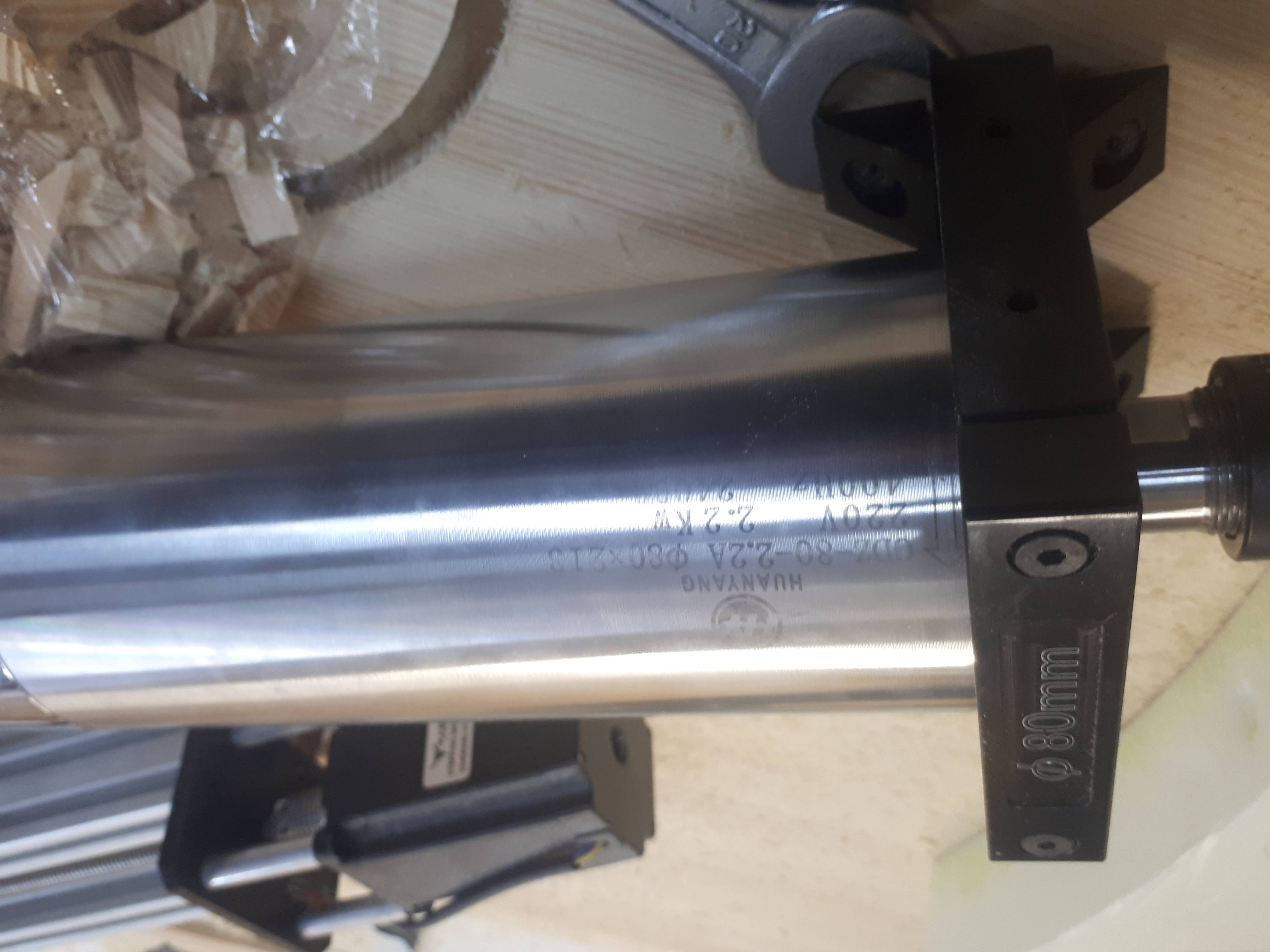

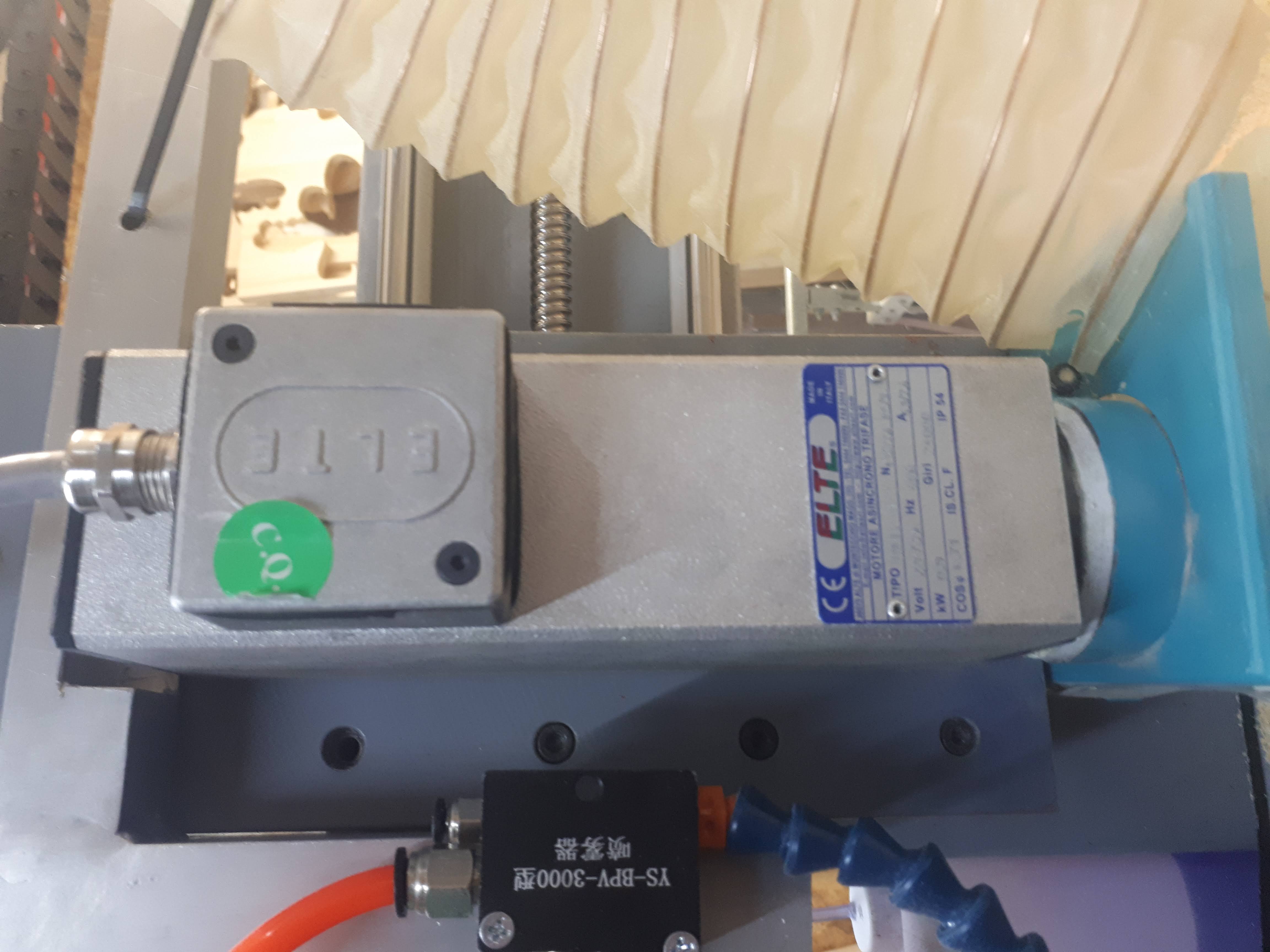

Mam problem. Jestem posiadaczem starej Kimli. Niestety w czasie pracy wrzeciono elte 0.8 kw zaczęło sypać plastikiem. prawdopodobnie jakieś elementy od wentylatora się posypały, niby kręci ale nie ryzykuję. Maszyna jest dość sztywna i dlatego fajna.

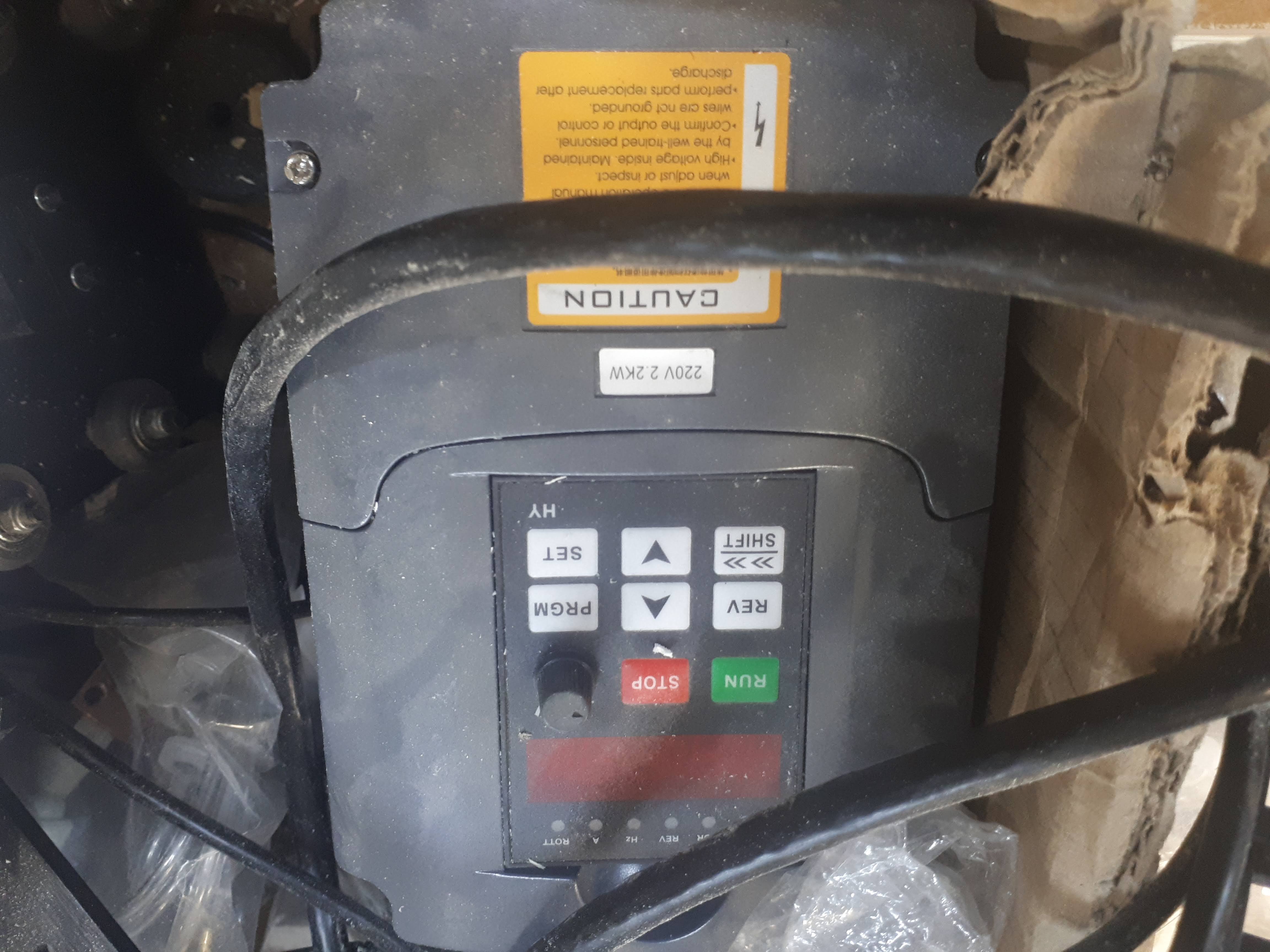

Marzy mi się wymiana wrzeciona na cos mocniejszego. Mam pod ręką mokrego chinola 2.2 kw chłodzonego woda z falownikiem.
Opcją jest też regeneracja starego wrzeciona.

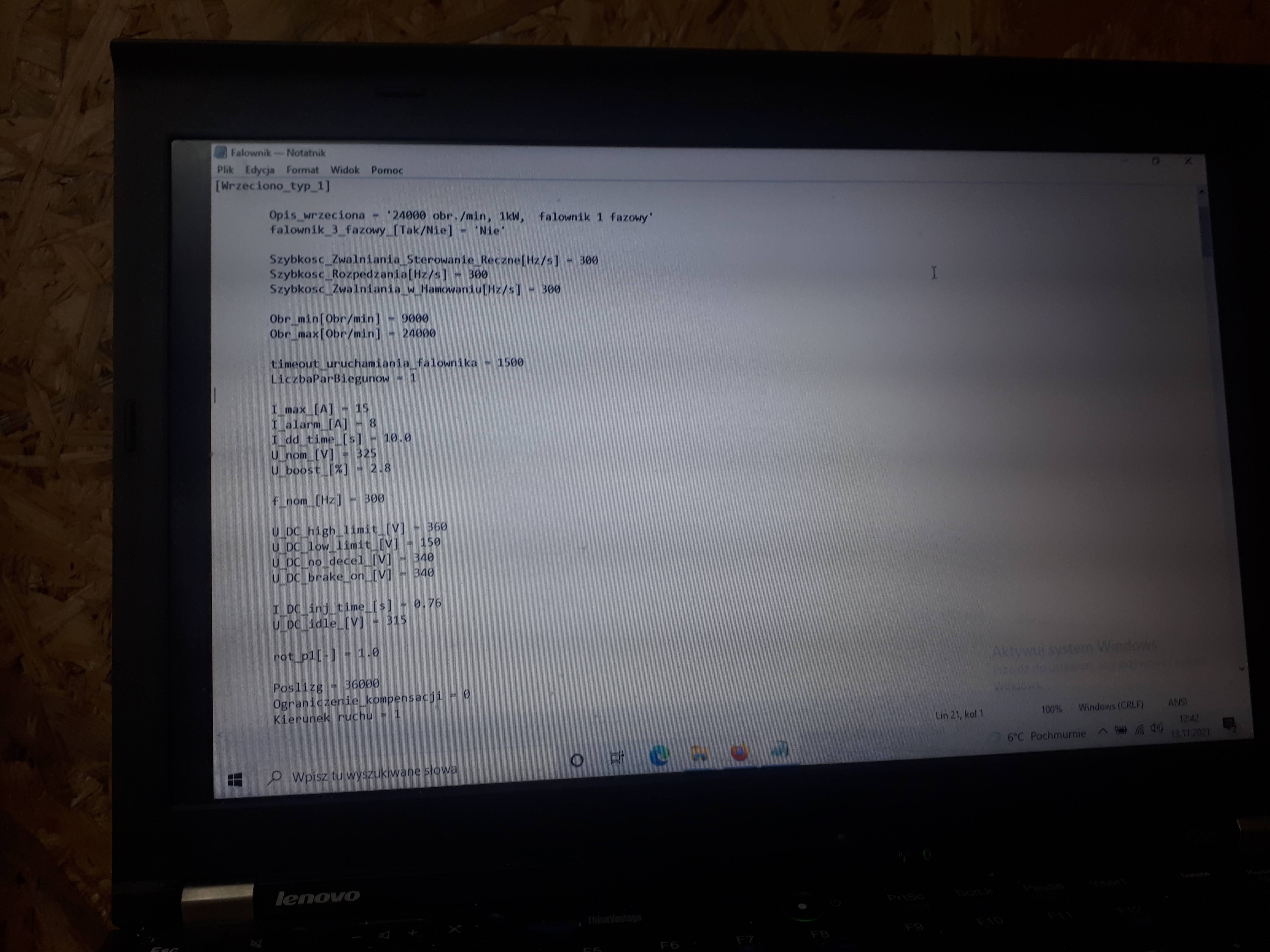

Nie jestem, w stanie stwierdzić czy stary falownik kimli uciągnie 2.2 kw, w sofcie jest opcja 3 kw.
Mam też oryginalny falownik od chinola.
Znacie jakiś serwis w pomorskim kto by się podjął tego?

Ta maszyna powstała w czasach kiedy Kimla nie robiła tabliczek znamionowych ani na maszynach ani na falownikach, mało tego maszyny nie były oznaczone modelami. Znalazłem przyczynę problemów ze starym wrzecionem. Ukruszone łapki wentylatora. Jednak cały czas staję nad dylematem czy wymieniać stare Elte 0.8 kw na 2.2 kw chińczyka. Czasami robię w drewnie frezem zgrubnym i wykończeniowym 10, a dla 0.8 kw to ciężka praca

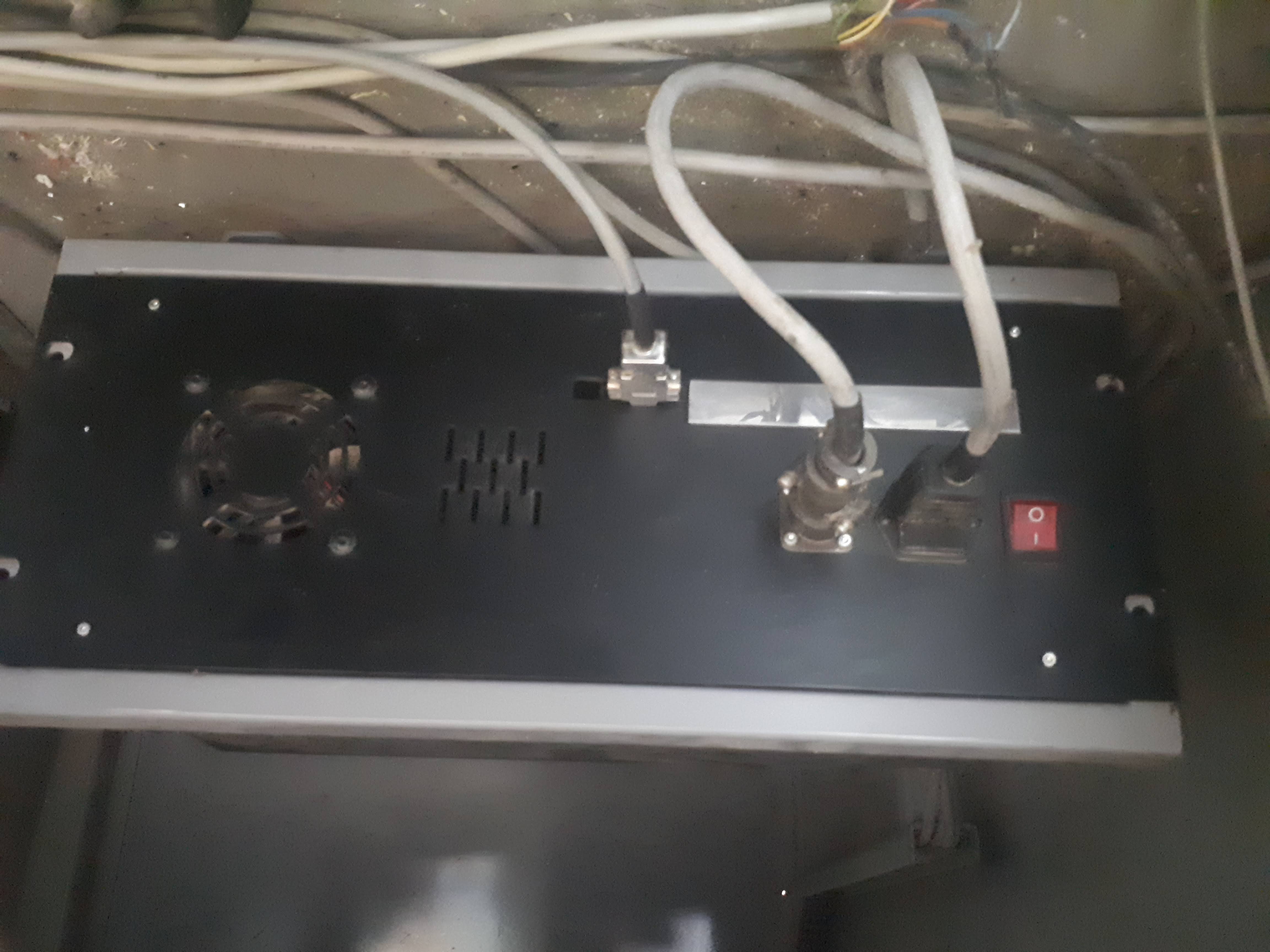

Post napisał: artur.wysocki » 13 lis 2021, 19:21
Czarna skrzynka na foto to ich falownik.
Podpytuję bo może ktoś ma porównanie Elte do mokrego chińczyka 2.2 Kw. Oba mają Er20 czyli w teorii można jechać frezem 10.
