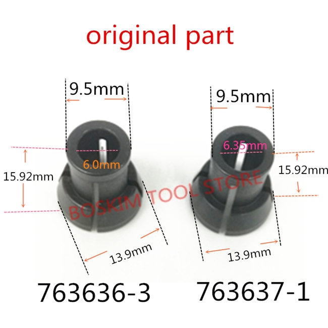

Witam. Planuje użyć takiej frezarki jako wrzeciona w moim drewniaku. Są do tego tuleje 6 i 8mm. Zastanawiam się jak założyć do tego frez 3.175, bo takich małych najczęściej jednak używam. Można kupić bez problemu przeróżne przejściówki 6 -> 3.175 ale wolałbym jednak całą taką tuleję:
https://www.aliexpress.com/item/32865619672.html
Tylko tu piszą, że oryginał ma na końcu 9.5 średnicy i około 16mm długości (i tyle faktycznie ma). Natomiast praktycznie każdy zamiennik ma 16.5 długości i 10mm średnicy. Niby niedużo ale ludzie bardzo często wystawiają najniższe oceny bo to po prostu nie pasuje. Najchętniej bym kupił oryginał ale producent raczej nie oferuje innych niż te 6 i 8mm.
Spotkał się może ktoś z takim jak ten oryginał?

Dobrej jakości tulejki do Makity polecam z Elaire Corporation

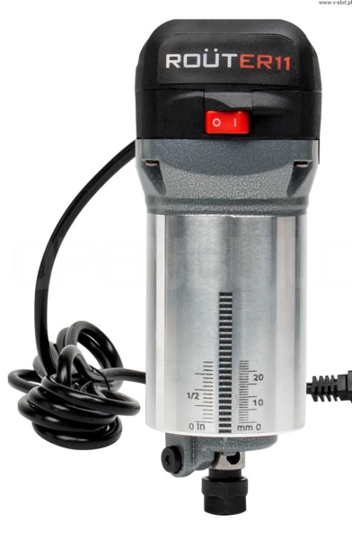

https://elairecorp.com/makitaroutercollets.html. Są jednak cholernie drogie i do tego cena przesyłki... jeśli jeszcze nie kupiłeś wrzeciona, to zastanów się nad RoutER11 z OpenBuilds. Nie miałem okazji zobaczyć w akcji, ale wygląda jak Makita tylko na tulejki ER11, znacznie tańsze i łatwiej dostępne. Albo klasycznie: mokry chińczyk.

Makita w drewnie spisze się dobrze. Niestety ograniczony wybór tulejek boli. Zawsze pozostają frezy 3.175 z chwytem 6. Kosztują jak frezy 6, więc tulejka 3.175 z USA szybko może okazać się opłacalną inwestycją. A jak do Makity doliczysz tulejki z USA, to cena RoutER11 nagle wyda się atrakcyjna. Oszczędzić można na wrzecionie, na tulejkach, na frezach - wybierz dwie opcje. Nie pytaj skąd wiem

Za taką cenę warto spróbować. Zadziory widoczne na zdjęciu kiepsko wróżą, ale po oczyszczeniu może będziesz mieć przyzwoitą przejściówkę. Masz czujnik zegarowy? Warto będzie ją zmierzyć, ile bicia wprowadzi. Dla małych frezów węglikowych bicie jest zabójcze.

I teraz mam dylemat czy tej makity nie oddać. Mam ją od poniedziałku więc jeszcze tydzień został. Ale jak patrzę to ten RoutER nie ma żadnych dodatkowych akcesoriów, które by umożliwiły wykorzystanie jako zwykłej frezarki ręcznej. A to by mi się mogło przydać.

Na moje ten RoutER11 wygląda tak podobnie do Makity, że powinny pasować akcesoria typu przystawki do frezowania ręcznego. Istnieją różne klony Makity i to pewnie jest kolejny, przynajmniej jeśli chodzi o obudowę. Średnica tak samo 65mm. Jest nawet na obudowie listwa zębata i podziałka, które do CNC są niepotrzebne. Pewnie taniej im było wziąć masowo produkowaną obudowę od Makity niż zlecać wykonanie nowego projektu bez listwy zębatej
Najlepiej będzie zapytać w sklepie. Może wiedzą czy akcesoria pasują albo mają pod ręką i mogą sprawdzić.

A jeśli nie widzisz w najbliższej przyszłości używania frezarki jako ręcznej, to chyba lepiej szarpnąć się na RoutER11 i nie kombinować ze specjalnymi tulejkami z USA ani chińskimi redukcjami. Tulejek ER11 masz do wyboru, do koloru. Czy postanowisz używać frezów 1,5 czy 4 czy innych, to tulejkę dostaniesz za kilkanaście zł na allegro.
