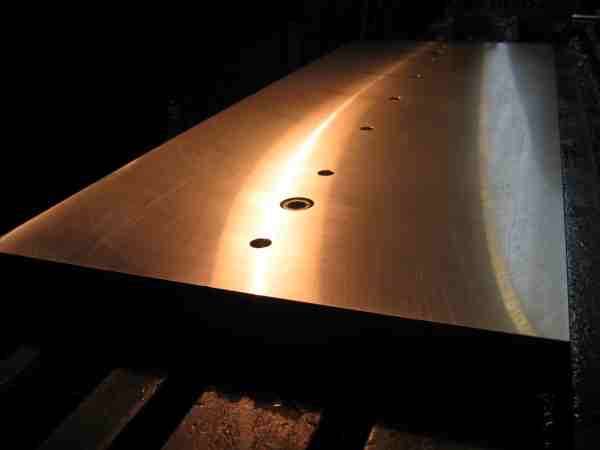

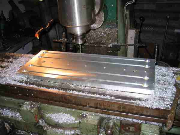

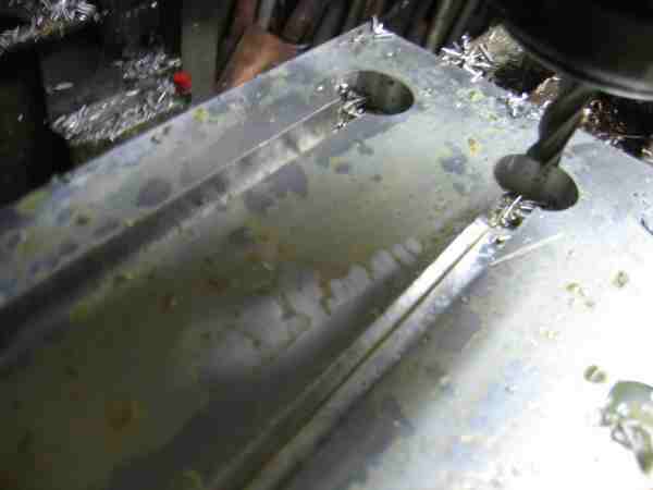

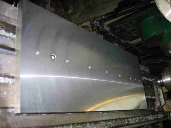

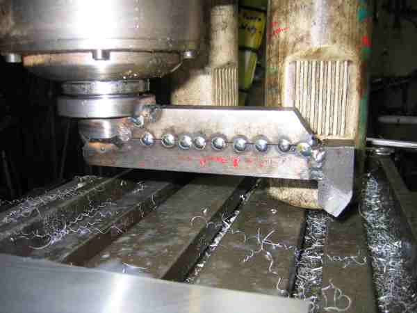

Odświeżę torche temat i dodam coś dla tych którzy mieli wątpliwości co do mocy wrzeciona. Wykonałem nim planowanie stołu teowego "wytaczadłem" fi.300mm więc ponad dwukrotnie większym od średnicy wirnika przy 20 Hz czyli ok 350 obr/min bez żadnych problemów poradziło sobie z tym zadaniem. Zbierałem warstwami po 0,4mm ale można było spokojnie więcej ale nie miałem takiej potrzeby bo surowy materiał był dość równy.Pare fotek stołu a maszyna do której był zrobiony po częsci opisana tutaj: https://www.cnc.info.pl/topics60/modern ... t13702.htm
