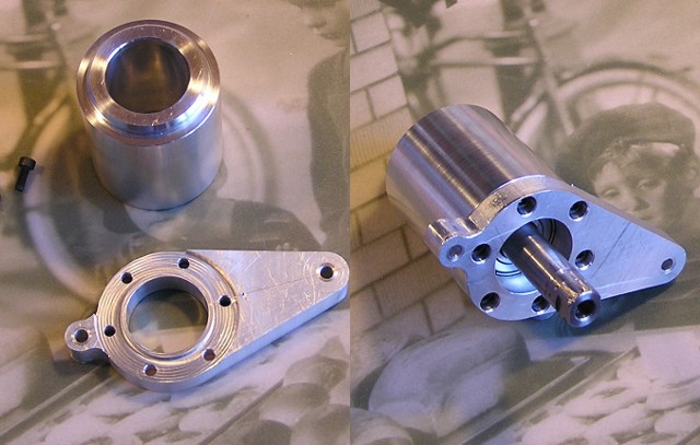

Dwa kolejne elementy:
Trochę zmieniłem konstrukcję tylnej pokrywy - postanowiłem zintegrować pokrywę i obejmę mocującą silnika.

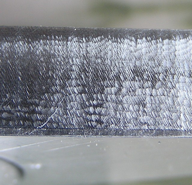

A tutaj powiększenie bocznej powierzchni obejmy - frezowanej przy pomocy starszej wersji wrzeciona frezem jednopiórowym 3mm - grubość materiału 10mm, przejściami po 0.7mm. Ostatnie przejście na górze (ten błyszczący pasek). Muszę przyznać że nie wygląda to zbyt pięknie - ale przynajmniej trzyma wymiar.
Wyglądało to tak samo przy każdym przejściu - tzn. aktualny etap błyszczący, "rybia łuska" na wcześniejszych. Frez - nowy. Raczej nie chodzi o wgniatanie starych wiórów - kształt wstępnie wyciąłem piłą, frez "czyścił" ostatnie 1-2mm materiału - poza tym po każdym przejściu było "zamiatane" i spryskiwane spirytusem (alumnium "marketowe"). Kierunek cięcia - przeciwbieżny.

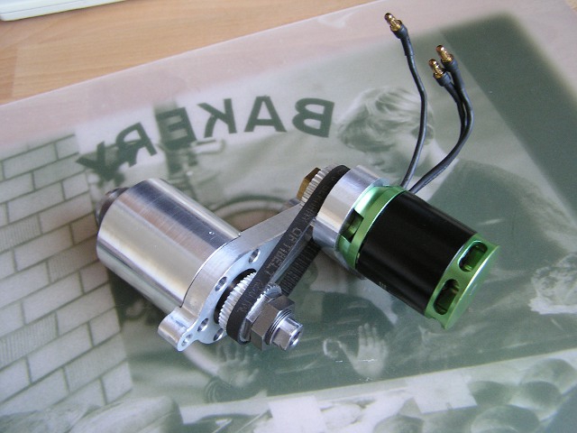

I wstępnie złożone do testu na obrotach:
Po rozgrzewce na małych obrotach (na początku trochę "chrobotało" - gdzieś słyszałem że taki dźwięk powstaje kiedy kulki w łożyskach ślizgają się zamiast obracać) podkręciłem do 24tyś/min. Po pięciu minutach sprawdziłem temperaturę - zimne
Nie wiem czy to dlatego że zwykłe łożyska lepiej znoszą wysokie obroty (w porównaniu ze skośnymi) czy dlatego że zostawiłem trochę luzu osiowego - w każdym razie działa. Jak zrobię osłonę przeciwpyłową przetestuje a aluminium.
Jeszcze jeden drobiazg - mam wrażenie że jest cichsze niż poprzedni model, ale to może być złudzenie. Silnik jest wprawdzie ten sam ale dałem na nim większe koło pasowe (przełożenie 1:1 w porównaniu z 1:2)

Ładne to. Rozumiem, że łezka na której wisi silnik - jest na jakieś sprężynie-obrotowo osadzona do łezki wrzeciona właściwego? Czy napięcie paska robisz raz na stałe i ignorujesz jego wibracje/luz (który przy takich obrotach, na skutek nagrzewania się paska od pracy, musi być zmienny)?grg12 pisze: Jeszcze jeden drobiazg - mam wrażenie że jest cichsze niż poprzedni model, ale to może być złudzenie. Silnik jest wprawdzie ten sam ale dałem na nim większe koło pasowe (przełożenie 1:1 w porównaniu z 1:2)
Jak będziesz robił wersję 3.0 to sam rdzeń-oś, w którą wkładasz frez - zrób przelotowy na wylot, pusty w środku, tak byś mógł zastosować frezy chłodzone od wewnątrz/przelotowo - zależy oczywiście co i w czym chcesz drapać, ale z mojej obserwacji wynika, że dobrze smarowany frez pracuje zdecydowanie ciszej, a naprawdę dobre smarowanie - najlepiej wychodzi na frezach z kanałami smarującymi

Łezki są połączone na sztywno, konstrukcja pozwala wprawdzie na zastosowanie sprężyny ale poprzednie próby (to wrzeciono to wersja 3.0) wykazały że nie jest to konieczne.Hrumque pisze: Ładne to. Rozumiem, że łezka na której wisi silnik - jest na jakieś sprężynie-obrotowo osadzona do łezki wrzeciona właściwego? Czy napięcie paska robisz raz na stałe i ignorujesz jego wibracje/luz (który przy takich obrotach, na skutek nagrzewania się paska od pracy, musi być zmienny)?
Wał jest pusty, ale nie ze względu na chłodzenie tylko dlatego że zastosowałem tulejki zaciskane od tyłu, podobne do tych stosowanych w tokarkach zegarmistrzowskich. Chłodzenie na razie jest doprowadzane recznie, z butelki z rozpylaczemHrumque pisze:Jak będziesz robił wersję 3.0 to sam rdzeń-oś, w którą wkładasz frez - zrób przelotowy na wylot, pusty w środku, tak byś mógł zastosować frezy chłodzone od wewnątrz/przelotowo
