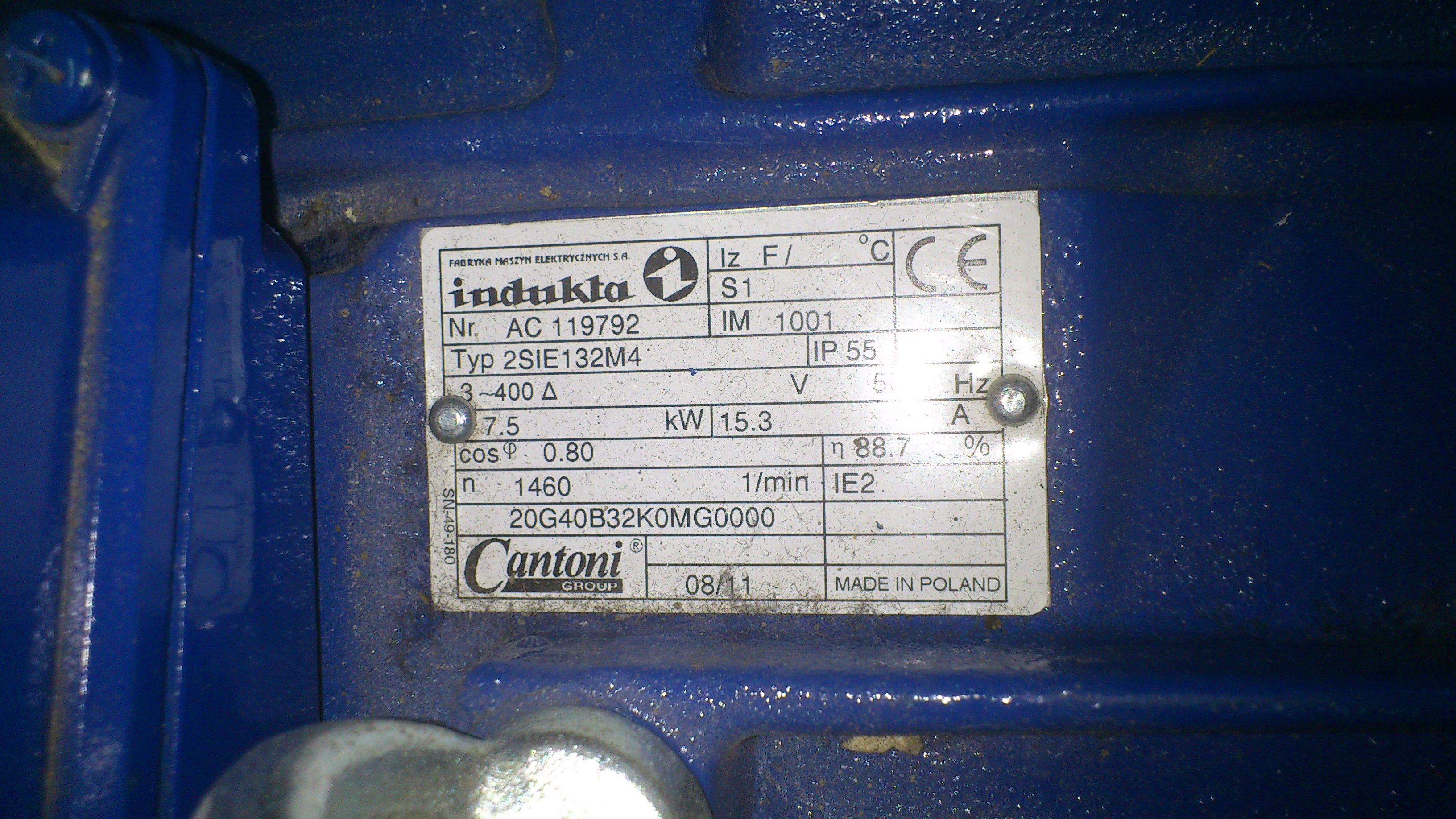

Silniki które by się nadawały, powinny mieć -teoretycznie- oznaczenie 3x230/400V. W praktyce po prostu oglądaj tabliczki znamionowe i pytaj. Bo jak trafisz np. na taki jaki mi się nawinął pod rękę 3x400V:
to przełączanie na figurę gwiazdy raczej Ci się nie przyda :neutral:

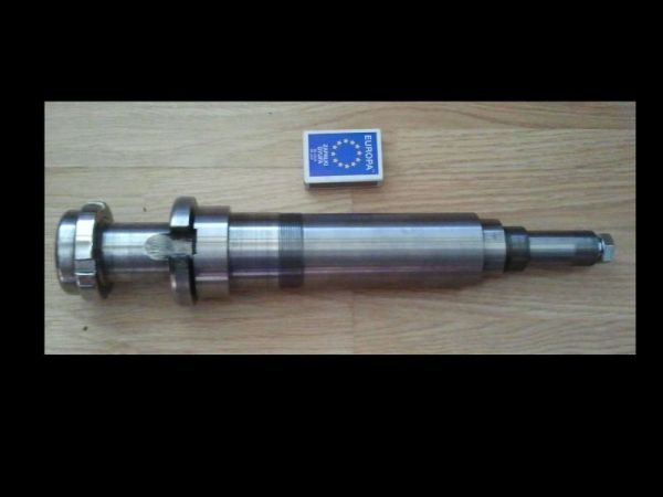

dzięki koledzy za informacje. Właśnie wrzeciono przyszło do mnie po obróbkach i zabieram się zatem do składania
