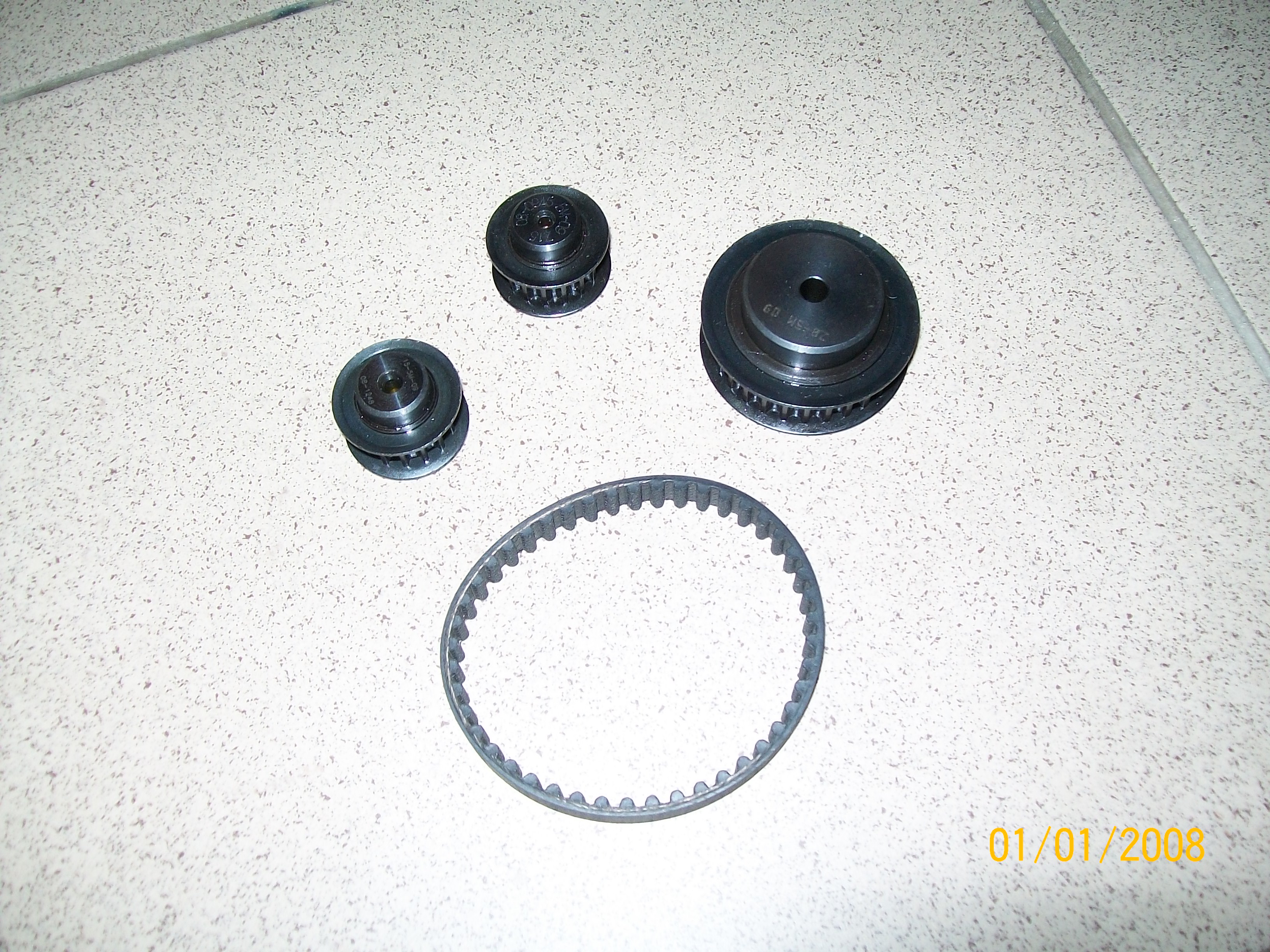

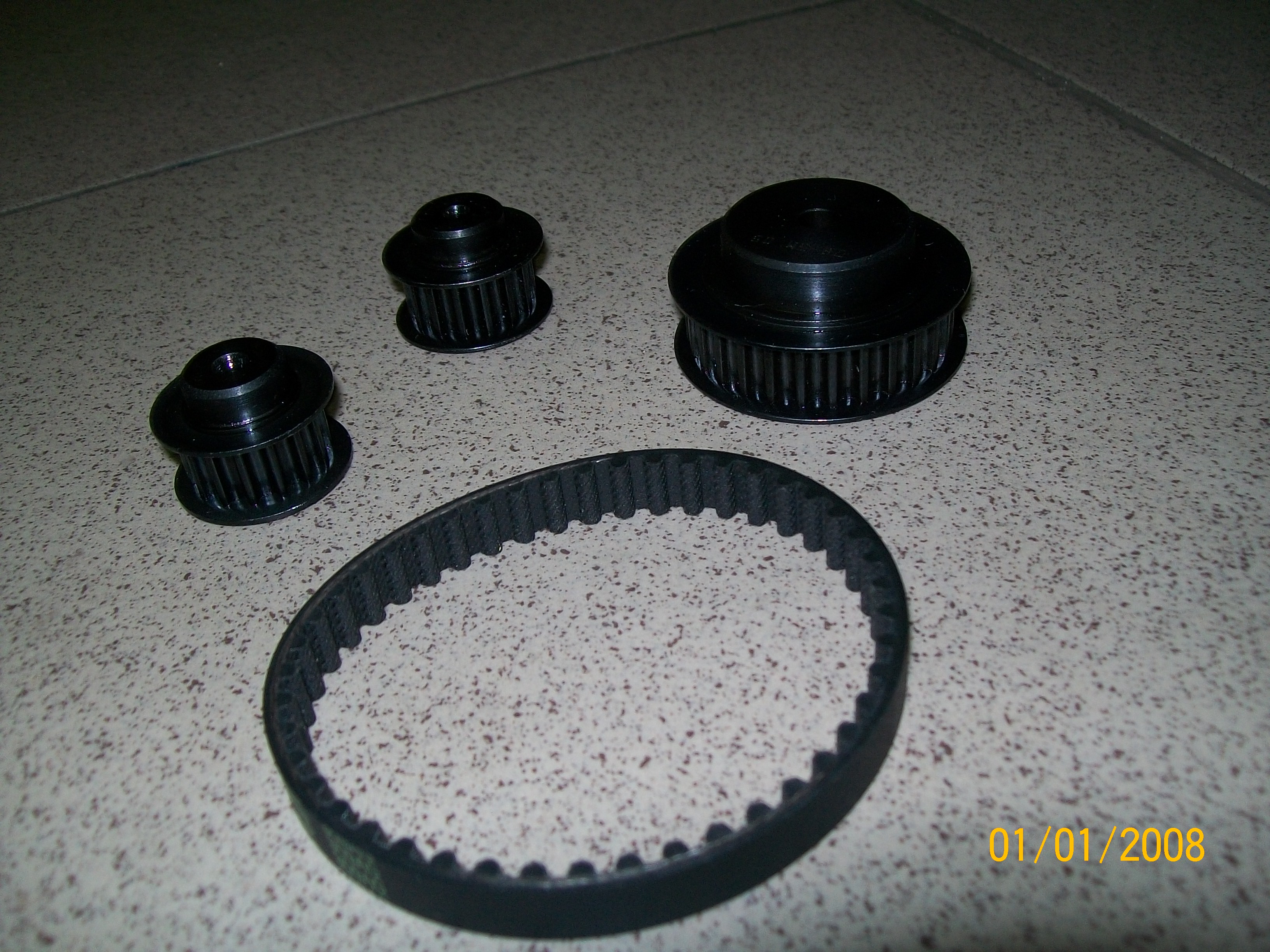

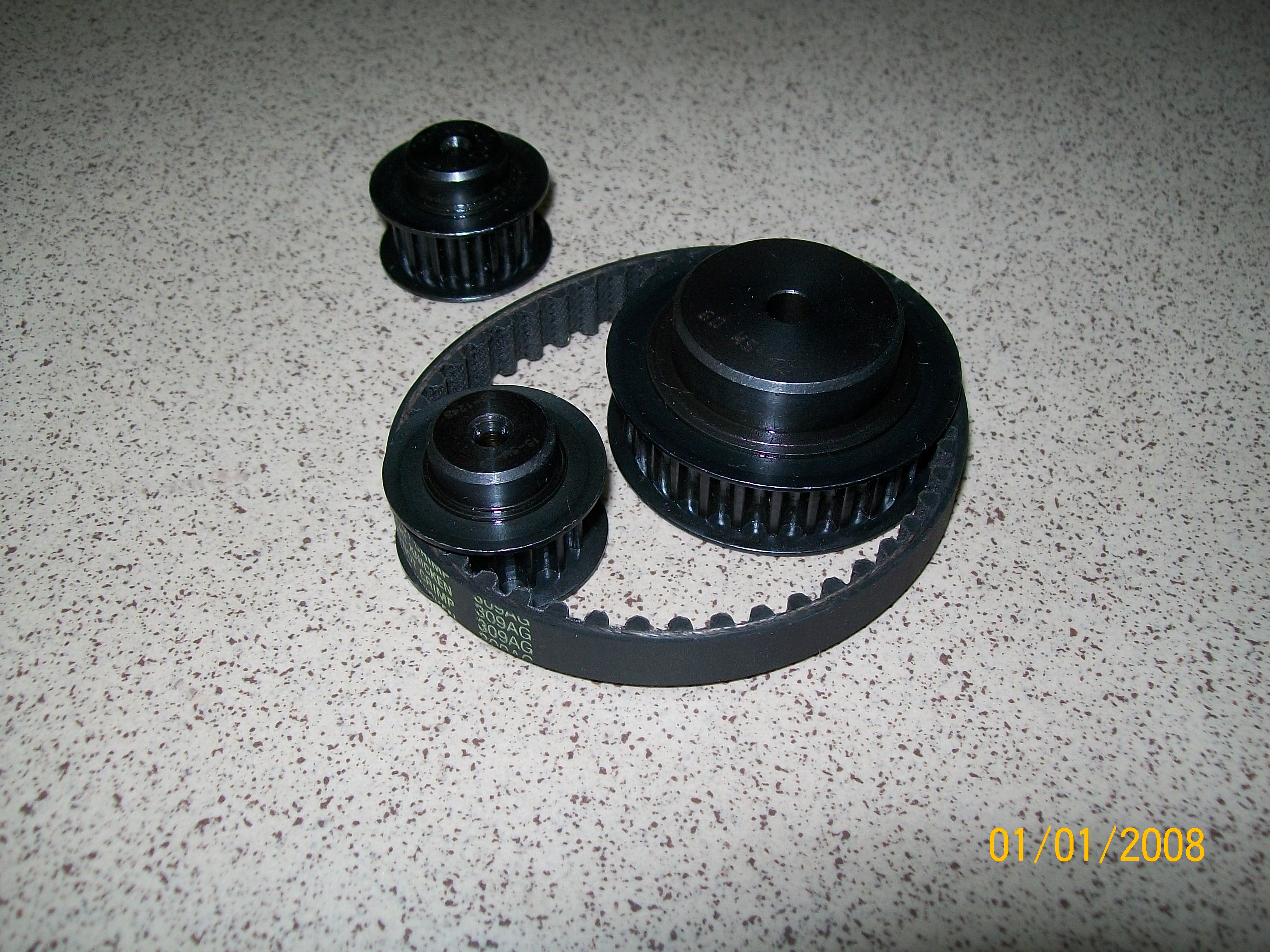

Melduję że doszły koła zębate i pas:
- Pas zębaty HTD 5M 255mm
- 2 koła zębate HTD 5M 15 zębów ( 1:1 czyli ~17 tyś obr/min i 460W przy 25A i 18V )
- 1 koło zębate HTD 5M 26 zębów, które będzie wykorzystane w przypadku gdy będe potrzebował większej mocy kosztem prędkości obrotowej ( przekładnia ~1:73 czyli jakieś 10 tyś obr/min i 750W na wrzecionie przy 25A i 18V na silniku czyli bezpiecznie ).
